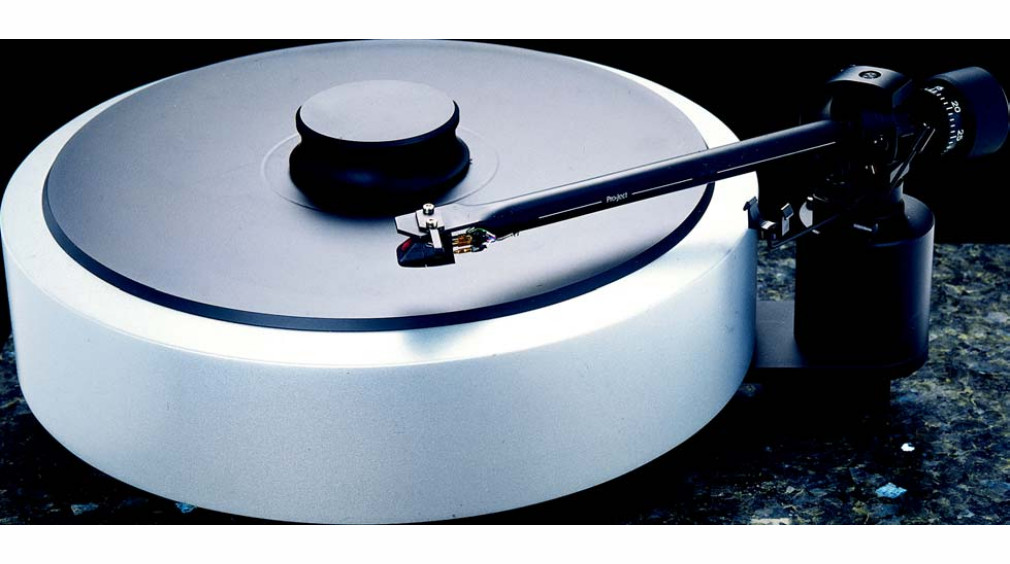

Jeszcze bardziej ekscentryczne rozwiązanie widzimy w Pro-Ject RPM-6. Oto bowiem wykonana z płyty MDF i wsparta na trzech stożkach plinta została w całości zasłonięta monstrualnie wielkim talerzem, spod którego wystaje jedynie stalowy wysięgnik podtrzymujący konstrukcję ramienia (nawet wyłącznik sieciowy schowany jest pod spodem).
Równie duże wrażenie sprawia masywny docisk do płyt. Zrobiony z MDF-u talerz ma gładki plaster z winylu na wierzchu i wzmocnioną metalowym kołnierzem zewnętrzną krawędź oraz imponującą wysokość przekraczającą 8 cm. Ta niezwykle oryginalna koncepcja wzornicza okupiona została brakiem pokrywy.

Montaż gramofonu do pewnego momentu nie przedstawia trudności. Po założeniu wykonanego z akrylu talerzyka napędowego na ceramiczną kulkę łożyska i paska transmisyjnego, należy koniecznie wykręcić dwie śruby blokujące sprężyste zawieszenie silnika.
Gdy już na miejscu wyląduje słusznego ciężaru talerz, a właściwie micha, czeka nas najtrudniejsze zadanie - instalacja wkładki, w tym wypadku produktu Goldringa, wytwarzanego ekskluzywnie dla Pro-Jecta. Najtrudniejsze, ponieważ już samo przekręcenie wkładki i dostarczanego luzem uchwytu wymaga akrobatycznych zdolności, a najlepiej czterech rąk.
Nadzwyczajną ostrożność trzeba zachować przy podłączaniu niebezpiecznie cienkich drucików. Później należy jeszcze zbalansować ramię, ustawić siłę nacisku igły oraz zawiesić ciężarek antyskatingu na niemal niewidocznej żyłce.
Na deser pozostaje ustawienie położenia wkładki w punktach Baerwalda, ale to już jest zajęcie dla ludzi o stalowych nerwach... gdyż osiągnięcie poprawnego wyniku graniczy z cudem. Bądźmy sprawiedliwi: w innych gramofonach też!
Obejma do mocowania ramienia w stanie spoczynku oraz haczyk do zawieszenia antyskatingu wykonane są ze sprężystego drutu stalowego, co wprawdzie powoduje brak stabilności tych elementów (równie mało stabilnie umocowana jest przeciwwaga), ale nie zakłóca ich działania, choć - przyznajmy - obniża poczucie komfortu.

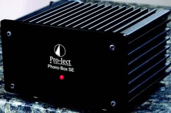

Na koniec trzeba połączyć gramofon z dostarczonym przedwzmacniaczem MM/MC Phono Box SE kabelkiem z zewnętrznym uziemieniem i pozłacanymi wtykami (gniazda w obu urządzeniach są również złocone), wziąć odpowiedni zamach (by rozkręcić talerz) i... ruszamy.
