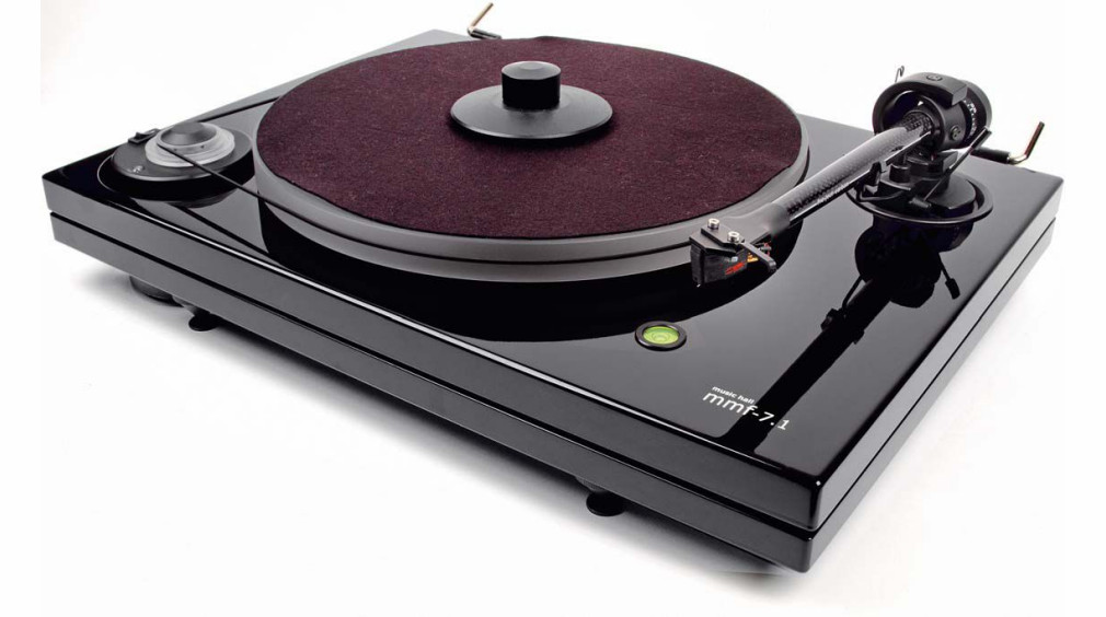

W modelu Music Hall mmf-7.1 mamy podstawę o klasycznych proporcjach - prostokąt wykonany z płyt MDF. Na jednej z dwóch płyt - dolnej - zamontowano gniazda sygnałowe, na górnej siedzi ramię i tuleja łożyska talerza. Płyty podstawy są od siebie oddzielone przekładkami z mikrogumy, które, zachowując zalety pewnej sprężystości, nie pozwalają na przemieszczanie się względem siebie elementów podstawy.
Music Hall mmf-7.1 - chasiss
Chassis polakierowano na czarno. Do gramofonów Clearaudio Concept a także Thorens TD 309 dołączane są niewielkie poziomice w postaci okrągłych, plastikowych elementów, wypełnionych cieczą, z oczkiem powietrza.
To klasyczna "wasserwaga", tyle że w wydaniu mini. W Music Hallu mamy coś fajniejszego - bardzo zbliżony pod względem konstrukcji element na stałe zintegrowano z górną płytą podstawy. Nie zginie więc i na pewno będzie w poziomie z płaszczyzną, na której leży.
W wycięty otwór wstawiamy silnik, a ten jest typowy dla linii RPM Pro-Jecta - synchroniczny AC, zapakowany w sztywny, ciężki cylinder. Aby dopasować jego wysokość do tego konkretnego modelu, postawiono go na jeszcze cięższej "podstawce", a ją na miękkich podkładkach z silikonu. Zasilaniem zajmuje się zasilacz ścienny 16 V AC.
Na górnej części silnika gramofonu Music Hall mmf-7.1 umieszczono jaskrawą, niebieską diodę oraz mechaniczny wyłącznik. Niestety, aby zmienić prędkość obrotową, należy ręcznie przenieść pasek napędowy z części krążka o mniejszej średnicy na większą (lub odwrotnie).
Jeśli chcemy to usprawnić, możemy się zaopatrzyć w przeznaczony do tego sterownik elektroniczny Speed Box, produkcji Pro-Jecta. Będzie to też dobre o tyle, że Speed Box od nowa generuje sinusoidę, dzięki czemu zasilanie będzie znacznie stabilniejsze w czasie.
Moment obrotowy przenoszony jest za pomocą długiego paska z gumy o kwadratowym przekroju. W gramofonach Thorensa i Clearaudio pasek był płaski, krótki i owinięty wokół subtalerza. Tutaj postawiono na słabszy naciąg i większą przekładnię.
Talerz to 25-mm płat z białego akrylu, nakładany na plastikowy subtalerz, z wełnianą matą na górze. Łożysko wykonano ze stalowego, utwardzanego trzpienia, poruszającego się w tulei z mosiądzu, która jest zakończona teflonowym łożem.
Oś talerza została nagwintowana od góry - płytę dociska się nakręcanym, stalowym krążkiem, znanym z gramofonów Pro-Jecta. Przyznam, że go nie lubię, ponieważ za każdym razem mam wrażenie, że zaraz porysuję nim wyklejkę płyty… Zawsze też się mylę, gdyż nigdy jeszcze nic takiego mi się nie zdarzyło. Ale w przypadku tej firmy i tak zdecydowanie wolę docisk "masowy".
Music Hall mmf-7.1 - ramię
Ramię gramofonu Music Hall mmf-7.1 to sprawdzony 9-calowy model 9c Pro-Jecta. Nie jest to jego najnowsza konstrukcja, bo w międzyczasie były już 9cc, w którym główkę wykonano z tego samego kawałka włókna węglowego co całe ramię oraz 9cc Evo, w dodatku ze znacznie solidniejszą obejmą kardanowego zawieszenia.
9c to ramię typu gimballed- arm, ze zwężającą się w kierunku główki rurką z włókien węglowych; główkę wykonuje się z aluminium. Obejmy zawieszenia są stalowe, przy czym wewnętrzna nie jest okręgiem, a elipsą, co ma pomóc kontrolować bicie w tej płaszczyźnie, a zewnętrzna to wycinek elipsy - dzięki temu zlikwidowano naprężenia i "przecięto" część linii drgań, które inaczej "zamykałyby się" w pełnej ramie.
Wewnętrzny element ustawiony jest pod kątem (z offsetem) tak, aby dopasować się do offsetu wkładki. Mosiężna przeciwwaga została odsprzęgnięta i porusza się po plastikowym trzpieniu, umieszczonym poniżej osi ramienia - ma to pomóc w obniżeniu środka ciężkości przeciwwagi. Antyskating jest klasyczny, wykonano go z obciążnika zawieszonego na żyłce.
Na zewnątrz wydostajemy się złoconymi gniazdami RCA, zamontowanymi do dolnej płyty podstawy. Tę ostatnią postawiono na aluminiowych stożkach, do których mamy też niewielkie krążki-podstawki. Te ostatnie warto wymienić na większe, lepsze, z gumą pod spodem, żeby się nie ślizgały.

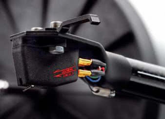

Gramofon Music Hall mmf-7.1 dostępny jest z zamontowaną wkładką i właśnie taki zestaw testowaliśmy. Wkładka to wysokopoziomowa wersja modelu Eroica (H) firmy Goldring, typu MC, ale o napięciu wyjściowym charakterystycznym dla wkładek MM i takie też należy jej zaaplikować obciążenie: 47 kΩ i 100 pF.
