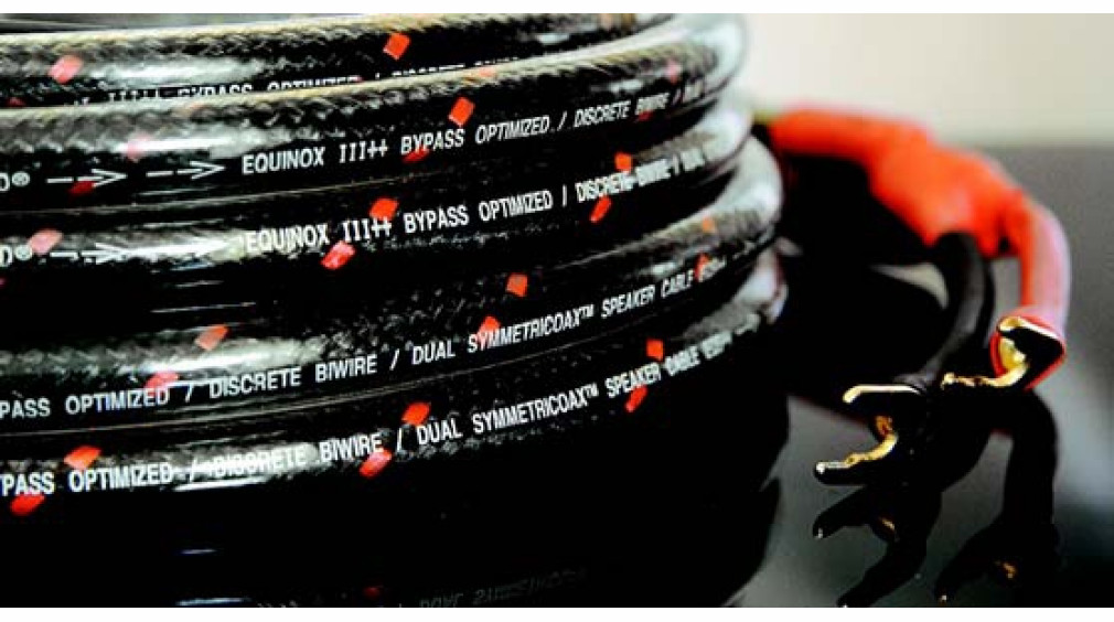

Najważniejszym jest układ przewodników typu multi solid-core symmetricoaxial. Konfiguracja ta polega na ułożeniu przewodników obydwu biegów - dodatniego i ujemnego - koncentrycznie: w środku mamy teflonową rurkę, na niej owinięte są pojedyncze druciki OFC o czystości 4N, ułożone płasko, a nie zwinięte, następnie warstwa polietylenu i kolejna warstwa ułożonych płasko drucików OFC 4N. Na zewnątrz zaś kolejna warstwa polietylenu. Zakończenie to wykonywane samodzielnie, miedziane, srebrzone widły.
Kabel Wireworlda Equinox 5 jest gruby, jednak dzięki budowie nie jest nazbyt sztywny. Pomimo to ma dość sporą masę i trzeba uważać, żeby nie podłączać go do lekkich urządzeń, bo je... podniesie. Po wpięciu Equinoxa do systemu z Eclipsem pierwszy plan zostaje jeszcze mocniej dopełniony i wzmocniony. Jednocześnie jednak ożywieniu ulega wyższa średnica. Mocny jest także bas, chyba jeszcze mocniejszy niż w interkonekcie.
