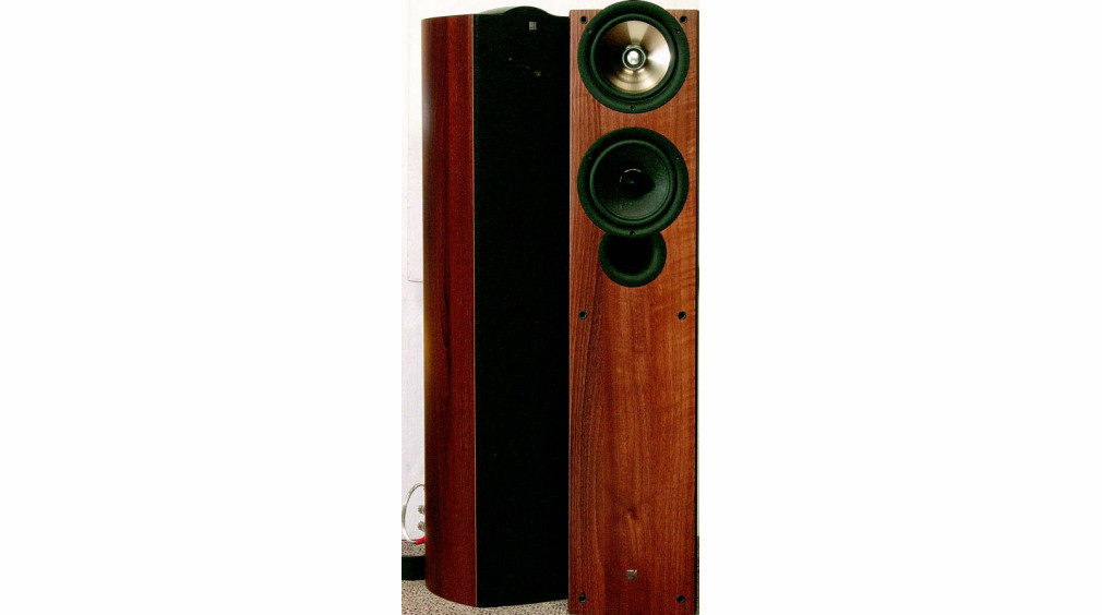

Rodzina iQ to trzy modele wolnostojące (nasz iQ5 jest z nich najmniejszy), dwa podstawkowe (iQ3 zdążył już zgarnąć nagrodę EISA), dwa głośniki centralne oraz dipolowe efektowe. KEF iQ5 to wśród podłogowców maleństwo, mające niewiele ponad 80 cm wzrostu.
W dodatku wątlutkie i chudziutkie. Obudowa jest zaokrąglona, zwęża się ku tyłowi. Zaokrąglony tyłek kolumny obejmuje metalowa klamra, do której mocuje się kolce, kolejne dwa spajki wkręca się w przednią część spodu. Mimo to niewiele trzeba, aby iQ5 przewrócić.
Zaciski głośnikowe są wielkie i bardzo solidne, akceptują każdy rodzaj zakończenia przewodu. Terminal jest podwójny, zaciski połączono zworą z kawałka dobrego przewodu głośnikowego. Z przodu widzimy trzy głośniki, dwa w firmowym zestawie Uni-Q, trzeci to niskotonowy.
KEF iQ5, pomimo miniaturowych rozmiarów, jest bowiem konstrukcją pełną gębą trójdrożną. Membrana średniotonowego będącego w składzie Uni-Q zrobiona jest z polipropylenu, pokrytego warstwą tytanu (producent twierdzi co prawda, że ta warstwa jest na głośniku basowym, ale nie uwierzyłem). 19-mm membrana tweetera, który znalazł się w środku układu koaksjalnego, jest aluminiowa.
Zestaw Uni-Q pracuje w niezależnej komorze, wydzielonej we wnętrzu płytami mdf. Głośnik basowy ma średnicę 13-cm średnicy (tak samo jak średniotonowy), a jego membrana wydaje się zrobiona z celulozy. Obydwa kosze są solidnymi odlewami z aluminium, zadbano również o ekranowanie magnetyczne. Z zewnątrz głośniki przykryte są dobrze wyglądającymi plastikowymi pierścieniami, z których dolny łączy się z otworem bas-refleks.
Do testu otrzymaliśmy kolumny w bardzo ładnej okleinie orzechowej. Tak ładnej, że byłem pewien, iż jest to naturalny fornir, ale Nadredaktor poprawił, że to jednak winyl. Szkoda, ale i tak budzi uznanie. Do wyboru mamy jeszcze wersje: czarną, klonową i ciemną jabłoń.

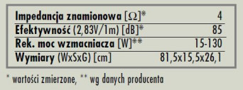

Moc wzmacniacza [W] 15-130
Wymiary [cm] 81,5x15,5x26,1
Typ obudowy br-p
Rodzaj głośników W
Efektywność [dB] 85
Impedancja (Ω) 4

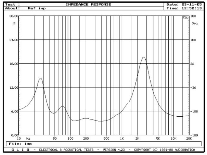

Dwa minima na charakterystyce impedancji (rys. 1), lokujące się nieco powyżej 100Hz i przy 400Hz, mają poziom ok. 3 omów. iQ5 to kolumna znamionowo 4-omowa, nie jest więc do zjedzenia na śniadanie przez każdy amplituner, warto upewnić się, z jakimi modelami współpraca nie przysporzy kłopotów, chociaż stawiam na to, że w ponad 50% przypadków, mimo ostrzeżeń, że amplituner może zasilać kolumny o impedancji nie niższej od 8, ewentualnie 6 omów, wszystko jakoś się ułoży...

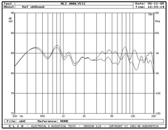

Natomiast charakterystyka przetwarzania (rys. 2) układa się bardzo ładnie w zakresie średnio- wysokotonowym, za to bas odtwarzany jest bardzo oszczędnie; mówiąc szczerze, "prawdziwego" basu nie ma w ogóle! Pomiary dają nam do takich stwierdzeń mocne podstawy - charakterystyka opada już od 100Hz, spadek -6dB odczytujemy przy 70Hz - jak z małych monitorków, ze średniej wielkości satelitów, obowiązkowo współpracujących z subwooferem. Promieniowanie z otworu jest dość słabe, i stąd wcześnie opadająca charakterystyka wypadkowa. Natomiast dobra integracja fazowa głośnika niskotonowego i średniotonowego widoczna jest jako wysoki poziom w zakresie kilkuset Hz.

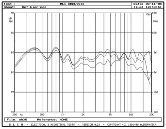

Rys. 3 pokazuje równomierne obniżanie się charakterystyki w całym zakresie powyżej 1kHz, przy przechodzeniu z osi 0° na osie 15° i 30°. To dobrze, jednak ze względu na brak najmniejszego uwypuklenia wysokich tonów na osi głównej, wydaje się że dalsze wytracanie impetu w tym zakresie nie jest celowe, i iQ5 należy raczej ustawiać bezpośrednio w kierunku miejsca odsłuchowego.
