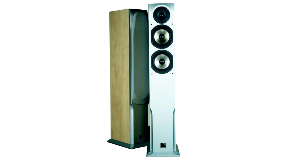

Phonar Ethos S150 zostały zbudowane według prostych ogólnych założeń, ale staranności wykonania trudno jest cokolwiek zarzucić. Ważne są detale wzornicze kształt maskownicy, wycieniowanie górnych rogów przedniego panelu i wcięcia w części dolnej łączące się z cokołem to wszystko sprawia, że Phonar wygląda dynamicznie, a jednocześnie sympatycznie.
Sztuczna okleina, którą pokryto ścianki boczne i górną, dostępna jest w wersjach: klonowej, calvados oraz szczotkowanego aluminium. Przednia ścianka występuje w kolorze czarnym lub srebrnym.

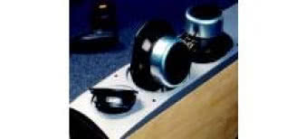

Phonar Ethos S150 jest trójgłośnikową, dwuipółdrożną konstrukcją. Głośnik wysokotonowy to znowu 25-mm Vifa z serii TC. Ciekawsze są dwa 14-cm przetworniki nisko-średniotonowe. Głośniki zostały zaprojektowane specjalnie dla serii Ethos.
Zdecydowano się na zastosowanie aluminiowo-magnezowych membran, które z obu stron pokryto włóknem szklanym. Warstwowa konstrukcja ma poprawić tłumienie wewnętrzne i tym samym zminimalizować efekt „metalicznego” brzmienia. Wyprofilowane kosze, dopasowujące przetwornik do wąskiej ścianki kolumny, wykonano z odlewów, co w tym przedziale cenowym jest dość rzadkie.

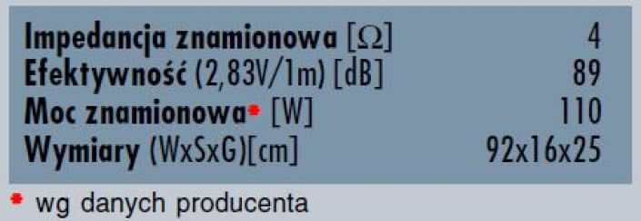

Moc wzmacniacza [W] 110
Wymiary [cm] 92x16x25
Typ obudowy br-t
Rodzaj głośników W
Efektywność [dB] 89
Impedancja (Ω) 4

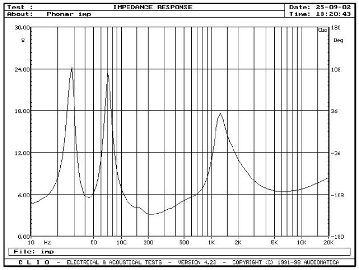

Charakterystyka modułu impedancji Phonara szybko pozwala ustalić impedancję znamionową z minimum na poziomie 3Ω (przy 200Hz) nie może on liczyć na inny werdykt, jak 4Ω (rys. 1). Jak wiemy, Ethos jest elementem oferty wielokanałowej (a jaki głośnik dzisiaj nie jest...) nie stara się jednak być najwygodniejszym obciążeniem dla tanich amplitunerów. Z cech mniej użytkowych zwraca uwagę szybki wzrost impedancji w okolicach 1kHz efekt zastosowania filtru dolnoprzepustowego wyższego rzędu i dość niskiej częstotliwości podziału, widocznie metalowa membrana głośnika nisko-średniotonowego nie była chętna do liniowej pracy w zakresie kilku kiloherców.

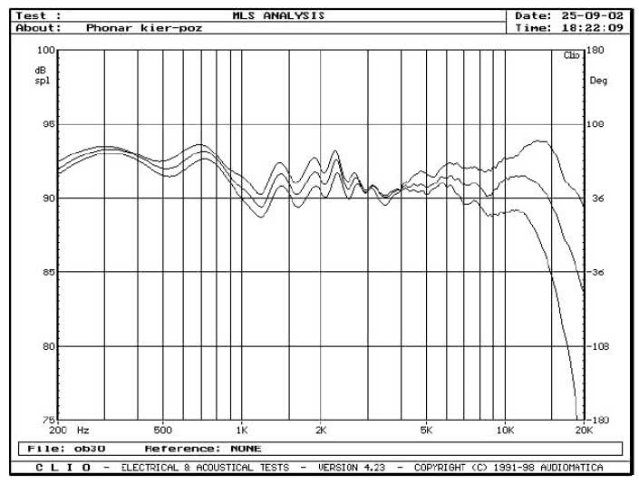

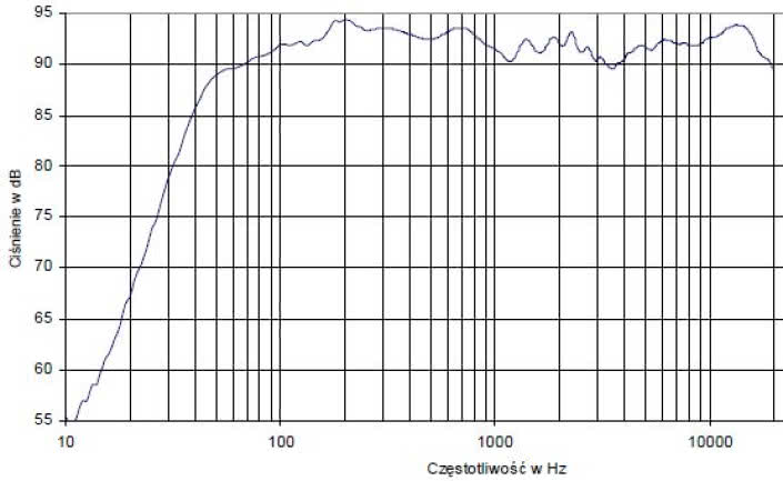

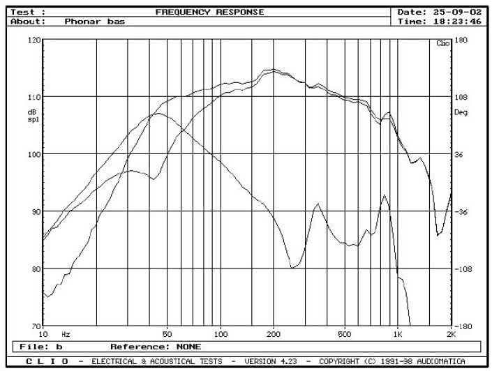

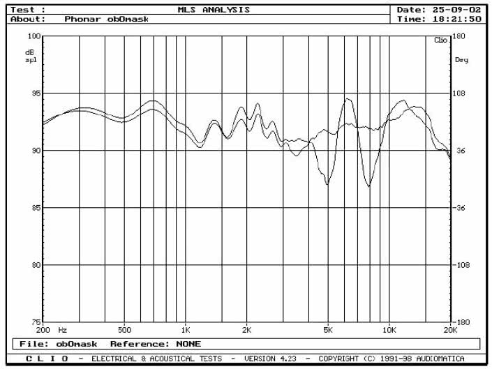

Bass-reflex dostrojono do ok. 42Hz, otwór pracuje efektywnie, charakterystyka wypadkowa bardzo łagodnie opada do częstotliwości rezonansowej, gdzie wykazuje spadek -6dB (rys. 2). Powyżej 200Hz (rys. 3a) widzimy ładne charakterystyki, zarówno na osi głównej, jak i pod kątami 15° i 30°. Na osi głównej uzyskujemy +/2dB, pod kątem 15° w zasadzie też, tyle że w pasmie do 15kHz.
Maskownica ma jednak trochę za dużo do powiedzenia (rys. 3b). Niemiecka rzetelność stety czy niestety sprawdziła się w tym teście. Najrówniejsze charakterystyki mają bowiem dwie konstrukcje z Bliskiego Zachodu Elac i właśnie Phonar (rys. 4). Inaczej są jednak rozłożone akcenty, Elac prowadził basem, Phonar szerokim zakresem nisko-średniotonowym. Efektywność również nie do pogardzenia 89 dB, choć przy 4Ω nie wypadało znacznie niżej.
