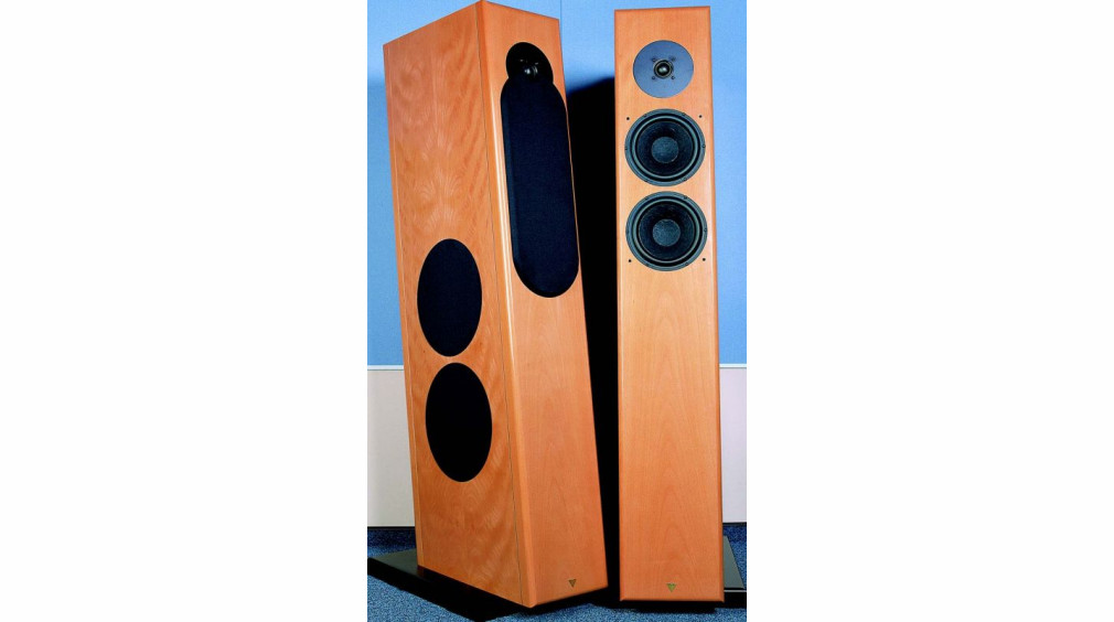

Konstrukcja kolumn Vienna Acoustics Mahler zawiera dwa charakterystyczne elementy po chyloną do tyłu obudowę i głośniki niskotonowe na bocznej ściance. Trudno nie skojarzyć tych cech z propozycjami niemieckiego Audio-Physica. Ale jak już wspominaliśmy, tego typu rozwiązania wynikają z dość prostych założeń, które jednak dopiero skojarzone ze sobą, dają efekt wyraźnego odejścia od konwencji.
Pochylenie przedniej ścianki to najprostszy zabieg, dzięki któremu centrum akustyczne głośnika średniotonowego (lub niskośredniotonowego), leżące w pobliżu cewki drgającej, można ustawić w przybliżeniu w tej samej odległości od miejsca odsłuchowego, co centrum głośnika wysokotonowego.
W przypadku zastosowania niektórych typów zwrotnic spełnienie tego warunku jest konieczne do uzyskania właściwej korelacji fazy między głośnikami.
Zainstalowanie głośników niskotonowych na bocznej ściance pozwala natomiast ograniczyć szerokość przedniej ścianki do średnicy głośników średniotonowych; im węższa przednia ścianka, tym mniej szkodliwych odbić w zakresie średnich i wysokich częstotliwości, natomiast ze względu na dookólne promieniowanie niskich częstotliwości, samo ustawienie głośników basowych “bokiem” do słuchacza nie powoduje problemów w odbiorze, o ile częstotliwość podziału (między niskotonowymi a średniotonowymi) jest odpowiednio niska.
Komentarz ten przypomina opis działania subwoofera i satelitów; czy zachodzi tu pełna zbieżność? Na szczęście dla kolumn o takiej konstrukcji nie. Działanie wszelkich, nawet najdoskonalszych systemów subwooferowych obarczone jest zagrożeniem, że integracja między subwooferem a kolumną obsługującą pozostały zakres czestotliwości nie będzie optymalna, na skutek trudnych do przewidzenia przesunięć fazowych między nimi, w zakresie częstotliwości podziału producentowi trudno jest bowiem przewidzieć, w jakiej pozycji względem “satelitów” będzie znajdował się subwoofer (przecież dowolność w lokalizacji subwoofera ma być jedną z jego zalet).
Natomiast głośniki niskotonowe Mahlera, choć ustawione bokiem do słuchacza, znajdują się w niezmiennej pozycji względem głośników średniotonowych, co pozwala konstruktorowi ustalić optymalną i niezmienną korelację fazową między nimi, tak jak w każdym pełnozakresowym zespole głośnikowym.
Inną już sprawą jest, że głośniki niskotonowe pracujące na bocznej ściance, mającej zwykle dużą powierzchnię (Vienna Acoustics Mahler doskonałym przykładem), pracują w warunkach podwyższonej rezystancji promieniowania, co potencjalnie zwiększa ilość basu.
Uwzględnienie tego zjawiska (poprzez odpowiednie zwiększenie poziomu w zakresie średnio-wysokotonowym) należy do konstruktora kolumny, natomiast użytkownik powinien pamiętać, że ustawiając głośniki niskotonowe “na zewnątrz”, w kierunku ścian bocznych pomieszczenia, poprzez dalsze zwiększenie rezystancji promieniowania (duża płaszczyzna w pobliżu źródła promieniowania) uzyska wyższy poziom niskich częstotliwości, niż ustawiając głośniki niskotonowe “do wewnątrz”. Do odtworzenia basu przede wszystkim czystego i jak najbardziej liniowego, ustawienie do wewnątrz jest zwykle korzystniejsze.
Ustawienie głośników niskotonowych na bocznej ściance praktykuje się zwykle wówczas, gdy występuje duża różnica między średnicami głośników niskotonowych i średniotonowych wówczas na szerokości przedniej ścianki można zaoszczędzić najwięcej.
W przypadku Mahlera różnica ta nie jest duża; mamy bowiem do czynienia zarówno z dużymi głośnikami średniotonowymi (18-cm), jak i relatywnie niewielkimi niskotonowymi (22-cm).
Niewątpliwie jednak o kilka centymetrów szersza przednia ścianka istotnie zmieniałaby warunki akustyczne, a także sylwetkę Mahlera. Wąskie obudowy są bowiem nie tylko korzystne akustycznie, ale i “w modzie”. Jeśli jednak obudowa ma być wąska, a jednocześnie dysponować określoną objętością, musi stać się głęboka.
Vienna Acoustics Mahler sięga więc daleko do tyłu; głębokość bryły, mierzona na dowolnej wysokości (tylna ścianka jest równoległa do przedniej), wynosi 47-cm, ale całkowita głębokość, mierzona między przednią, dolną krawędzią, a tylną, górną, to już ponad 60 cm.
Na tylnej ściance znajdziemy ponadto otwory bass-reflex, trzeba więc przygotować tym kolumnom sporo miejsca w pokoju, ale znaczne odsunięcie nie zaszkodzi również przestrzenności dźwięku.
Konstrukcja Mahlerów jest skomplikowana jeszcze bardziej, niż na to wskazują cechy zewnętrzne. Co prawda w środku obudowy nie ma już więcej głośników, ale te które widać przypisano rozbudowanemu układowi trójipółdrożnemu.
Dwa głośniki niskotonowe przetwarzają ten sam zakres częstotliwości najniższych (do ok. 80Hz), powyżej pracują dwa średniotonowe, ale jeden z nich dolny jest tłumiony już powyżej kilkuset Hz (jak nisko-średniotonowy w układzie dwuipółdrożnym), a tylko górny kontynuuje pracę aż do częstotliwości podziału z głośnikiem wysokotonowym.
Przy niskiej pierwszej częstotliwości podziału działanie dwóch głośników średniotonowych w zakresie do kilkuset Hz jest niezbędne do osiągnięcia w tym zakresie wysokiej efektywności, dyktowanej przez dwa głośniki niskotonowe zainstalowane na dużej bocznej ściance.
Głośniki niskotonowe, podłączone do tego samego filtru w zwrotnicy, pracują w oddzielnych komorach bass-reflex. Otwory o średnicy 66mm mają bardzo długie tunele 38-cm. Najwyraźniej mamy do czynienia z bardzo niskim strojeniem układów rezonansowych.
Tunel dolnego otworu jest prosty, jego wlot znajduje się kilka centymetrów za przednią ścianką, tunel górnego otworu trzeba już było zakrzywić i poprowadzić w dół, gdyż z przodu górnej części obudowy znajduje się komora górnego głośnika średniotonowego.
Głośniki średniotonowe również mają oddzielne komory, o objętości ok. 10 dm3 każda. Ścianki tylne tych komór nie są równoległe do ścianki przedniej, czym zredukowano fale stojące.

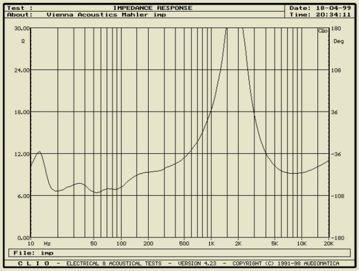

Charakterystyka impedancji Mahlerów (rys. 1) wskazuje, że w zakresie niskotonowym mamy do czynienia z czymś więcej niż tylko zjawiskami bass-reflexowymi. Zamiast dwóch wyraźnych wierzchołków mamy tylko jeden (przy około 13Hz) i dodatkowo dwa nie tyle wierzchołoki, co pagórki, jeden większy, przy około 35Hz, i drugi mniejszy, przy około 70Hz. Pierwszy z nich jest najprawdopodobniej pozostałością po oczekiwanym drugim wierzchołku, spłaszczonym przez korekcję impedancji w zwrotnicy, drugi jest ubocznym efektem działania nisko strojonego filtru dolnoprzepustowego dla głośników sub-niskotonowych.

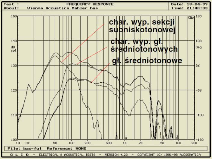

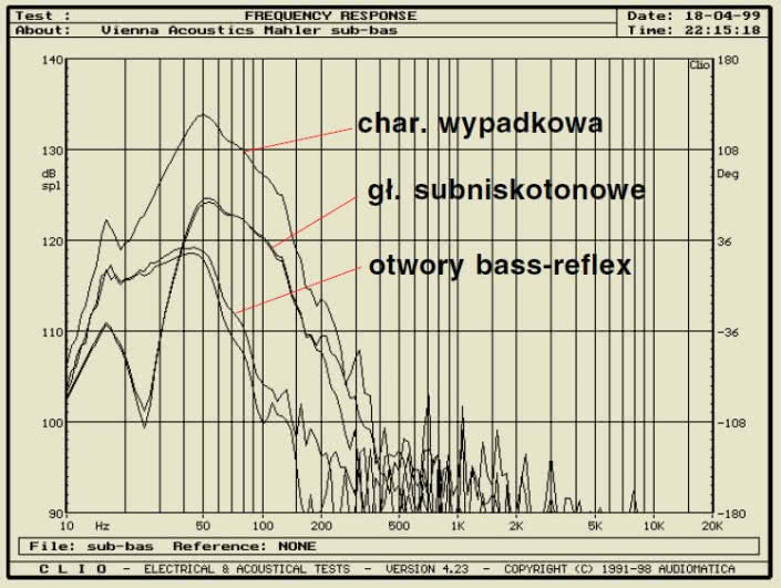

Jeszcze ciekawsze wyniki dają pomiary ciśnienia z poszczególnych głośników w zakresie niskich tonów (pomiar sinusoidą w polu bliskim rys. 2a i 2b).
Na rys. 2a pokazano pracę obydwu głośników sub-niskotonowych, obydwu otworów i charakterystykę wypadkową tych czterech źródeł. Widzimy bardzo nietypowe pod pewnymi względami, choć dające się objaśnić przebiegi. Po pierwsze zanotujmy, że krzywe poszczególnych głośników i otworów są odpowiednio bliźniacze, niemal pokrywają się ze sobą obydwa podsystemy basowe dostrojono w ten sam sposób.
Charakterystyki głośników, poprzez wyraźne minimum swoich amplitud, wskazują na ok. 25Hz jako częstotliwość rezonansową układów bass-reflex. “Normalnie” przy tej częstotliwości można by się spodziewać maksimum ciśnienia z otworu, jednak charakterystyka otworu ma już nietypowy kształt, osiągając maksimum przy ok. 45Hz, choć poniżej pracując dość efektywnie aż do lokalnego rezonansu przy około 17Hz. “Nietypowy” nie oznacza, że niezrozumiały tak wygląda praca otworu, gdy zastosowano głośnik o dość wysokim Qts w nie dość dużej obudowie.
Wróćmy znów do głośnika. Jego charakterystyka osiąga maksimum niedaleko maksimum otworu przy ok. 50Hz, a powyżej szybko opada, powyżej 100Hz już z nachyleniem 12dB/okt. ze względu na działanie filtru dolnoprzepustowego. Na skutek zbieżności maksimów efektywności głośników i otworów, przy 50Hz lokuje się mocno wyeksponowane maksimum charakterystyki wypadkowej.
Poniżej należałoby się spodziewać szybkiego spadku i przecięcia przez charakterystykę wypadkową charakterystyk otworów i samych głośników (suma ciśnień z tych źródeł, na skutek przeciwnych faz ich promieniowania poniżej częstotliwości rezonansowej bass-reflexu, jest mniejsza od ciśnienia z każdego z nich). Jednak choć zbliża się do charakterystyk głośników i otworów, to charakterystyka wypadkowa aż do 10Hz granicy naszego pomiaru nie chce ich przeciąć. Najprawdopodobniej mamy do czynienia z dodatkowym przesunięciem fazowym, wywołanym długimi tunelami bass-reflexów, zwiększającymi odległość od tylnej strony membrany do wylotu otworu obudowa działa więc trochę jak obudowa labiryntowa.
Na rys. 2b widzimy komentowaną już charakterystykę wypadkową sekcji sub-niskotonowej, a ponadto kolejne charakterystyki obydwu głośników nisko-średniotonowych, ich sumy, a także charakterystykę wypadkową wszystkich źródeł w zakresie niskotonowym. Przypomnijmy, że pomiary te, jak wszystkie pomiary sinusoidą w polu bliskim, służą analizie pracy tylko do 200Hz, jednak można na marginiesie zauważyć, jak dolny głośnik średniotonowy powyżej 300Hz zaczyna “odstawać”) od głośnika górnego. Obydwa sięgają efektywnym przetwarzaniem do 100Hz, poniżej ich charakterystyki opadają ze stromością nieco ponad 12dB/okt.
Charakterystyka wypadkowa wszystkich źródeł w zakresie niskich częstotliwości pokazuje wzniesienie przy 50Hz (efektywne współdziałanie głośników sub-niskotonowych i otworów), a wyżej przy 90Hz (efektywne współdziałanie głośników sub-niskotonowych i średniotonowych).

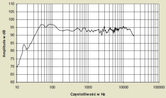

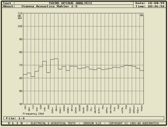

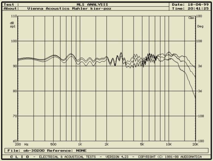

W zakresie średnio-wysokotonowym (powyżej 200Hz, pomiar MLS z odległości 1m, rys. 3) widać bardzo dobre ogólne zrównoważenie, lokalne rezonanse potrafią się zmieścić w granicach +/-2,5dB dla całego zakresu 200Hz-20kHz, przy pomiarze na osi głównej. Kilkudecybelowy spadek ciśnienia powyżej 15kHz wynika z ustawienia osi głośnika wysokotonowego pod kątem w stosunku do osi pomiaru. Charakterystyki z osi 15° i 30° (w płaszczyźnie poziomej) nie budzą zastrzeżeń, dalszego spadku ciśnienia w najwyższej oktawie można się było spodziewać.

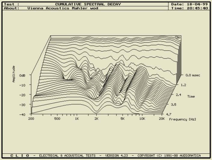

Charakterystyka wodospadowa (rys. 4) pokazuje lekkie rezonanse w zakresie średnio-wysokotonowym.

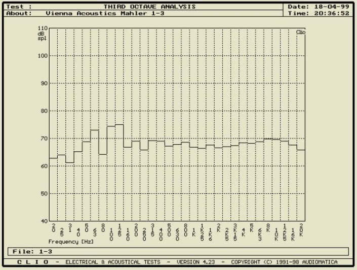

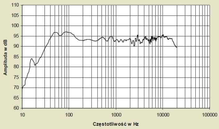

Zintegrowana charakterystyka przetwarzania dla całego pasma akustycznego (rys. 5) zwraca uwagę wyeksponowanym basem, a dokładnie zakresem 45-130Hz. Potwierdza to charakterystyka uzyskana w pomiarze szumem tercjowym (rys. 6), na niej widać również łagodne podkreślenie wysokich tonów w okolicach 8-10kHz.
