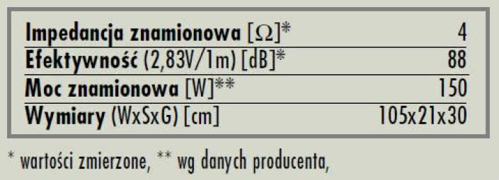

CANTON GLE 409
Moc wzmacniacza [W] 150
Wymiary [cm] 105x21x30
Typ obudowy br - p
Rodzaj głośników W
Efektywność [dB] 88
Impedancja (Ω) 4

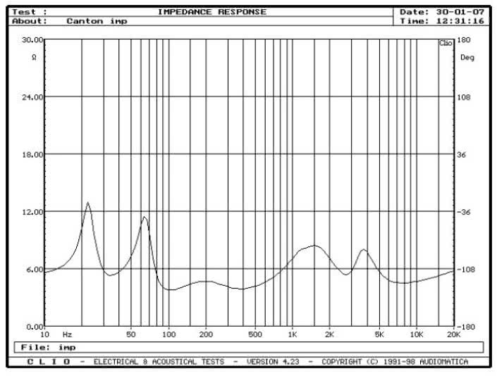

Charakterystyka impedancji (rys. 1) kwalifikuje GLE409 do kategorii 4-omowych zespołów głośnikowych, o czym decyduje przede wszystkim 3,5-omowe minimum przy 100Hz. Zmienność modułu impedancji w całym pasmie nie jest duża, również dwa bas-refleksowe wierzchołki w zakresie niskotonowym mają umiarkowaną wysokość, obciążenie dla wzmacniacza nie będzie duże. Efektywność wynosi 88dB, to wynik dobry, choć spodziewany po tak dużej 4-omowej konstrukcji.

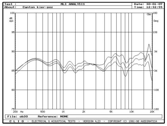

GLE 409 może pochwalić się bardzo liniowym przetwarzaniem zakresu średnich tonów, w przedziale 200Hz-4kHz charakterystyka utrzymuje się w granicach +/-1dB! Poza tym przedziałem widzimy lekkie wyeksponowanie częstotliwości niskich i wysokich (rys. 2).

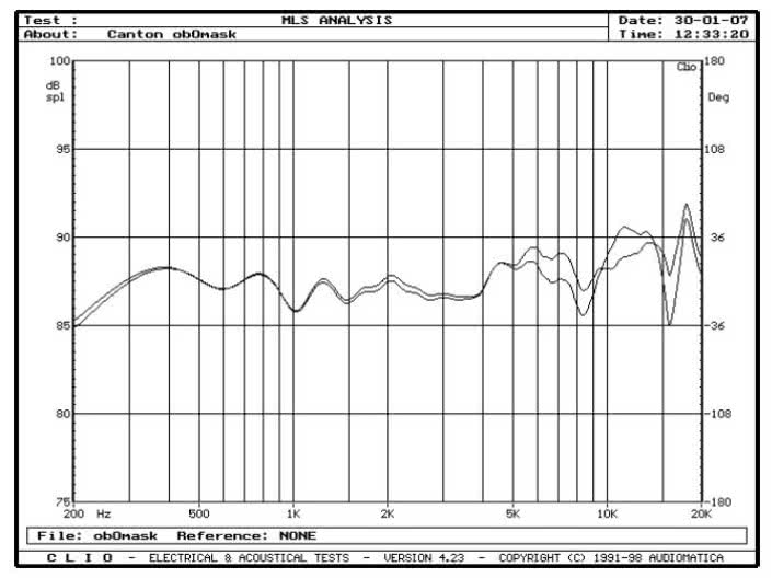

Poziom wysokich tonów jak zwykle obniża się na osi innej niż oś główna, ale GLE 409 i w tej dziedzinie zachowuje się bardzo poprawnie i stabilnie, demonstrując szerokie rozpraszanie w płaszczyźnie poziomej (rys. 3).
Maskownica zwiększa nierównomierności powyżej 5kHz, ale w przetwarzanie średnich tonów nie wtrąca się w ogóle, pozostawiając nam zawsze ładną charakterystykę w tym zakresie (rys. 4).

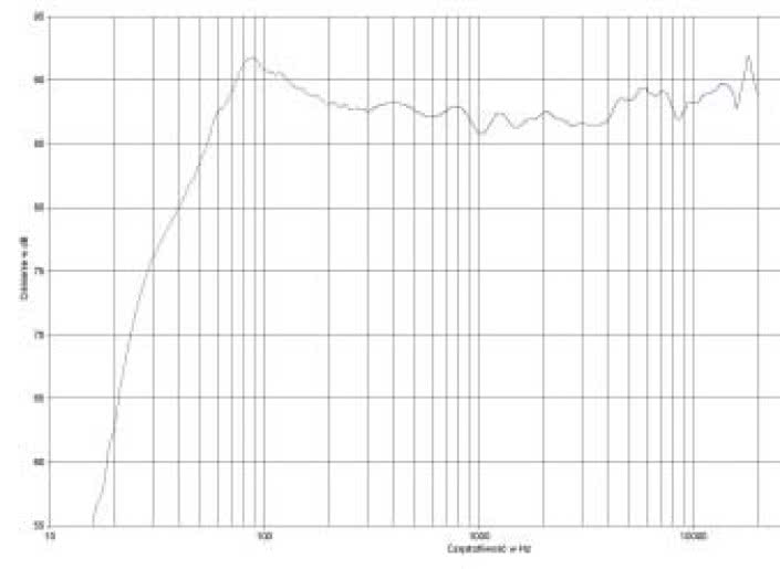

Lekko "dwugarbna" charakterystyka ciśnienia z otworu układu bas-refleks dostrojonego do 38Hz (rys. 5) wskazuje, że głośniki niskotonowe mają do dyspozycji trochę zbyt małą objętość dla osiągnięcia najlepszych rezultatów. Charakterystyka wypadkowa osiąga szczyt przy 80-90Hz, po czym opada dość łagodnie aż do 30Hz, więc i charakterystyki impulsowe wcale nie muszą być problematyczne.
Częstotliwość podziału pomiędzy sekcją niskotonową a średniotonową widać jako przecięcie krzywych przy 200Hz, głośnik średniotonowy dość nisko przejmuje główną rolę, koordynacja fazowa między sekcjami jest idealna, przejście ponad przecięciem gładkie i na poziomie plus 6dB. W całym strojeniu widać rutynę w dobrym tego słowa znaczeniu.
