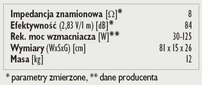

Moc wzmacniacza [W] 30-125
Wymiary [cm] 81x15x26 cm
Typ obudowy br-p
Rodzaj głośników P
Efektywność [dB] 84
Impedancja (Ω) 8

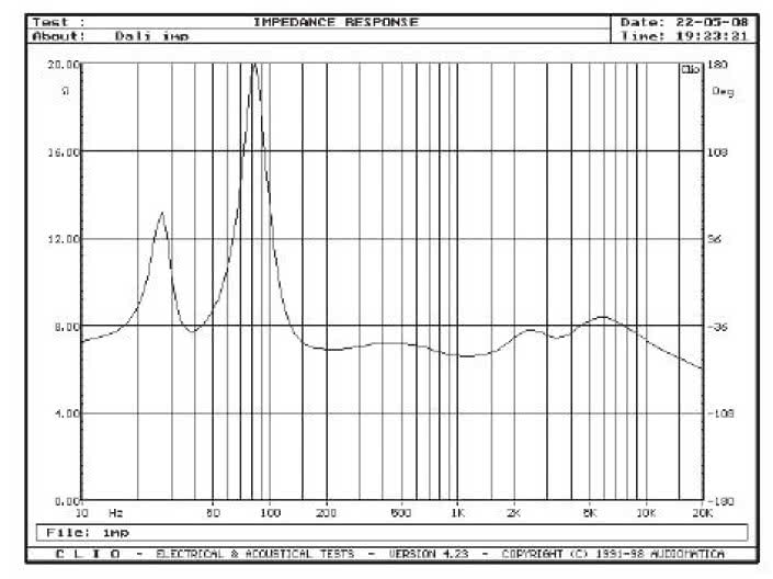

Uroczyście deklarowana przez producenta przyjaźń między Ikonami a wzmacniaczami znajduje pełne pokrycie w przebiegu impedancji - jej minimum w zakresie niskośredniotonowym lokuje się na poziomie ok. 7 omów, co oznacza ośmioomową impedancję znamionową, z jaką poza tym przypadkiem nie mamy do czynienia więcej w teście. Co więcej, poza dwoma wierzchołkami w zakresie niskotonowym, wyżej zmienność jest niewielka, co tym bardziej ułatwia pracę wzmacniaczowi. Ceną za wysoką impedancję jest niska efektywność napięciowa - w tym przypadku 84 dB, ale wzmacniacz, który potrafi dać przynajmniej 50 W na 8 omach, będzie już wystarczający. Ikony 5 bardzo głośno i tak nie zagrają, bo limituje je też moc znamionowa (producent jej nie podaje, ale można szacować na 100 W), są to kolumny do słuchania generalnie z umiarkowaną głośnością, ewentualnie do roli satelitów wspieranych subwooferem - jak znalazł w połączeniu ze stereofonicznymi DVD-amplitunerami NADa i Primare, testowanymi w numerze wrześniowym.

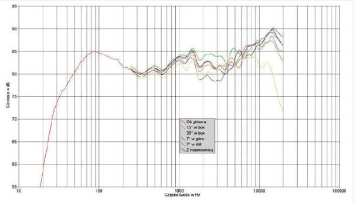

Charakterystyce przetwarzania daleko do liniowości, ale wbrew pierwszemu wrażeniu nie jest źle. Wyraźne jest wyeksponowanie wysokich tonów, natomiast bas i średnica oscylują w granicach +/- 2,5 dB (na osi głównej). W zakresie podziału między sekcją niskośredniotonową a wysokotonową, przy 2-4 kHz, poziom dość silnie zmienia się w zależności od osi pomiaru - obniżenie mamy na osi +7O, najlepsze wypełnienie na osi -7O. W praktyce nie będzie ławo uniknąć nam osłabienia, gdyż główną oś pomiaru i tak ustaliliśmy dość nisko - na wysokości 80 cm. Na basie spadek - 6dB pojawia się przy 40 Hz - bardzo nisko, jak na takie maleństwo.
