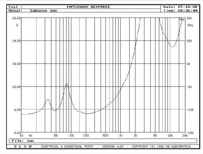

Tobago w pierwszej wersji (nie MT3, ale jeszcze wcześniejszej!) było kolumną o impedancji znamionowej 4 omów, o czym decydowało 3,5-omowe minimum; teraz jego wartość (przy ok. 200 Hz) wynosi ok. 5 omów, co pozwala uznać 6-omową impedancję znamionową (producent podaje 8 omów, jest więc blisko...). Coś za coś - wraz z wyższą impedancją spadła efektywność napięciowa, ale 86 dB to wciąż bardzo dobry wynik dla niewielkiej konstrukcji.

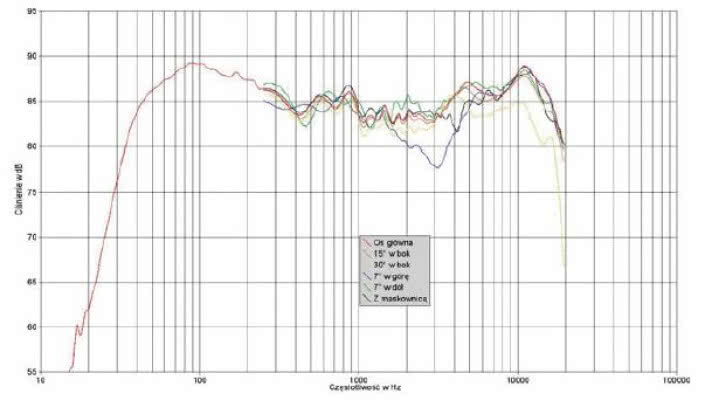

Charakterystyka przetwarzania pokazuje lekko obniżony zakres kilku kHz. Teoretycznie należy unikać zwłaszcza zbyt wysokiej pozycji podczas słuchania, pod kątem +7O względem osi głównej pojawia się zapadłość, jednak osłabienia w tym zakresie są przez słuch dobrze tolerowane. Pod kątem -7O (w dół) przebieg jest bardzo podobny jak na osi głównej (na wysokości 90 cm). Dobra zbieżność charakterystyk w zakresie wysokich tonów wskazuje na niezłe rozpraszanie (mimo zastosowania tubki), dopiero po kątem 30O charakterystyka w tym zakresie leży wyraźnie niżej. Jednak widoczną niedoskonałością jest wyraźny spadek następujący już powyżej 12 kHz - również na osi głównej.
Strojenie bas-refleksu do 50 Hz, choć wydaje się dość wysokie, jest bardzo udane - charakterystyka ma spadek -6 dB (względem średniego poziomu) przy niskich 35 Hz.
