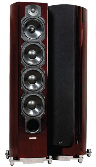

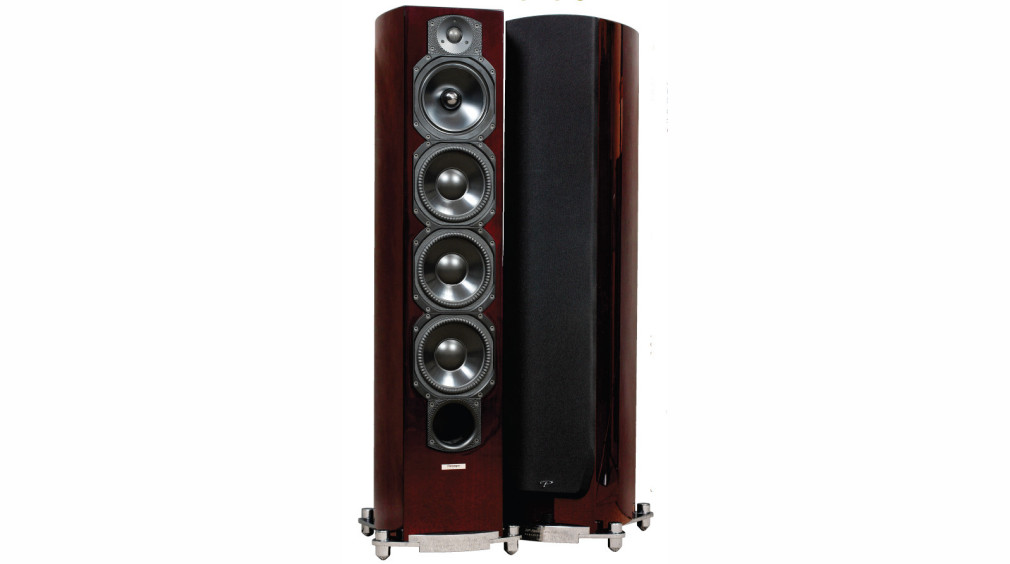

Paradigm Tribute - przetworniki
Sylwetka i konfiguracja przetworników jest bardzo typowa dla Paradigma (chociaż nie można powiedzieć, że unikalna i niekonwencjonalna). Nie pamiętam kolumn kanadyjskiej firmy, która wychodziłaby poza ten ogólny schemat, a mam na myśli "samoograniczenie się" do głośników niskotonowych o średnicy najwyżej 20 cm (ale taki kaliber spotkamy dopiero w najnowszej serii Prestige), a najczęściej 18-cm, i jednocześnie dopasowanie do niej średnicy głośnika średniotonowego.
W ten sposób wszystkie przetworniki (oczywiście oprócz wysokotonowego) we wszystkich układach trójdrożnych (i dwuipółdrożnych) mają taką samą średnicę, i to raczej umiarkowaną w kontekście kolumn wyższej klasy. Nie twierdzę, że dobre kolumny muszą być wyposażone w duże niskotonowe, ale... sądzi tak wielu potencjalnie zainteresowanych i faktycznie jest to dobry sposób, aby przygotować kolumnę do generowania niskiego i potężnego basu.
Paradigm odnosi sukcesy na rynku amerykańskim, który bardzo potrzebuje basu i wcale nie wiąże się to tylko z amerykańskimi gustami, ale również ze specyficznymi warunkami akustycznymi - domkami zbudowanymi często nie z cegły, ale z materiałów pochłaniających energię niskich częstotliwości. Mimo to Paradigm postanowił już dawno temu wyjść naprzeciw światowemu trendowi do "wyszczuplania" kolumn, ale nie posunął się przecież do niezdrowej skrajności. Ponadto dobrze sprawdzonym sposobem osiągnięcia dużego potencjału sekcji niskotonowej jest też powiększanie nie średnicy, ale liczby przetworników niskotnowych - tak można przecież osiągnąć w zasadzie dowolną powierzchnię pracującą w zakresie niskotonowym.
Dyskusja o wyższości obydwu metod - mniejszej liczby większych przetworników lub większej liczby mniejszych - może być długa, ale miałaby niewiele sensu bez wchodzenia w szczegóły, czyli w parametry konkretnych przetworników, tworzących taki czy inny układ. Paradigm wybrał określoną metodę i uzyskuje wraz z nią bardzo dobre rezultaty - wie, co robi. Warto przypomnieć, że wiele kolumn Paradigma wykazuje się bardzo silnym basem, raczej jest go za dużo, niż za mało, a kto bardzo chce rozciągnąć pasmo aż do 20 Hz, może dokupić sobie subwoofer - nie brakuje ich w ofercie firmy (są nawet takie, które sięgają 10 Hz!), a tamże producent nie żałuje nam już znacznie większych przetworników.
Paradigm Tribute uzbrojono więc tradycyjnie - w 18-cm niskotonowe, w liczbie trzech, co wcale nie jest rekordem w konstrukcjach Paradigma. Jeszcze większy i zasobniejszy jest Signature S8 v.3, czyli aktualny "flagowiec" z oferty, mający cztery 18-cm niskotonowe, ale to jedyna konstrukcja, która góruje nad Tribute. Signature S6 v.3 mają już "tylko" dwa niskotonowe, trzy niskotonowe mają jeszcze Studio 100 v.5 i nowe Prestige 95F (tutaj właśnie wspomniane 20-cm), czyli największe modele niższych serii.
Nawet trzy 18-cm niskotonowe, wraz z podobnej wielkości średniotonowym i wysokotonowym na dokładkę, nie wymuszają projektowania obudowy o zdecydowanie ponadprzeciętnej wysokości i nie przesuwają wysokotonowego wyraźnie powyżej najrozsądniejszej dla niego wysokości instalacji - mniej więcej na poziomie uszu siedzącego słuchacza - nawet w klasycznej konfiguracji, w której stanowi on zwieńczenie całego układu.
Paradigm Tribute - obudowa
Cała ta bateria zmieściłaby się swobodnie nawet w obudowie o wysokości poniżej metra, jednak na dole Paradigm Tribute umieszczono jeszcze otwór bas-refleks, a nawet zostawiono trochę wolnego miejsca. Dzięki temu odpowiednią objętość obudowy określiła bryła o umiarkowanej szerokości i głębokości, więc kolumna ma bardzo smukłą sylwetkę. Producent podaje szerokość aż 31,5 cm, ale to wymiar razem z odstającymi nóżkami cokołu, a sama skrzynia ma niewiele ponad 20 cm szerokości i chociaż głębokość sięga 40 cm, to wyszczupla ją wygięcie bocznych ścianek.

Tymczasem wykończenie obudowy Paradigm Tribute jest bardzo specjalne - to nawet coś więcej, niż "zwykłe" lakierowanie na wysoki połysk. Z daleka wydaje się jednostajnie ciemnoczerwone, z bliska ujawnia rysunek drewna, na którym zostało położone - orzecha amerykańskiego. Bardzo efektowne i eleganckie.

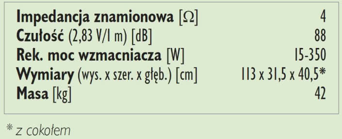

Moc wzmacniacza [W] 15-350
Wymiary [cm] 113 x 31,5 x 40,5
Rodzaj głośników W
Efektywność [dB] 88
Impedancja (Ω) 4

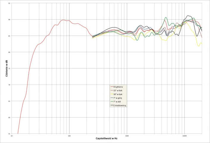

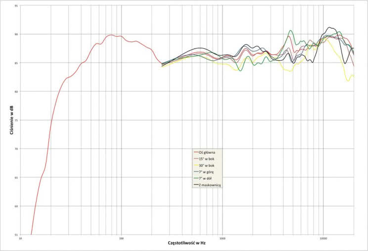

Charakterystyka przetwarzania Tribute nie jest jeszcze wzorem liniowości, ale też nie ujawnia problemów, które musiałyby się przekładać na odczuwalne niedoskonałości brzmieniowe - jest ogólnie zrównoważona, z typowym dla większości kolumn, lekkim eksponowaniem skrajów pasma.
Lokalne nierównomierności nie są gwałtowne, a rozbieżności między charakterystykami zmierzonymi na różnych osiach też nie są poważne - przy częstotliwości podziału na żadnej osi nie odnotowujemy wyraźnego osłabienia (które powodowałaby niekorzystna zmiana relacji fazowych między średniotonowym a wysokotonowym).
Producent deklaruje, że Tribute pokrywa pasmo 43 Hz - 45 kHz z tolerancją +/-2 dB i możemy potwierdzić, że na osi głównej, bez maskownicy, do 20 kHz, gdzie kończy się nasz pomiar, taka obietnica zostaje spełniona. Warto jednak zwrócić uwagę na pewien "szczegół", który będzie wpływał na charakter brzmienia, ale możemy go kontrolować, zwłaszcza widząc w pomiarach, co jest na rzeczy.
Otóż w gąszczu charakterystyk przecinających się wielokrotnie w górnej części pasma, należy przyjrzeć się krzywym oznaczonym kolorami zielonym i niebieskim. Pierwsza z nich pokazuje charakterystykę na osi -7 st., a więc taką, jaką będziemy słyszeć siedząc dość nisko - wówczas w zakresie 2-3 kHz poziom będzie relatywnie najniższy, ale wcale niezbyt niski, biorąc pod uwagę, że właśnie w tym zakresie czułość słuchu jest największa i jakikolwiek nadmiar może powodować wrażenia natarczywości. I już można by rekomendować taką opcję, gdyby nie "wyskok" charakterystyki przy 4,5 kHz, dość niski i wąskopasmowy, ale wciąż leżący w obszarze naszej specjalnej wrażliwości.
Na osi głównej (0 st., krzywa czerwona) jest on nieco mniejszy, ale pozbywamy się go dopiero pod kątem +7 st., czyli siedząc dość wysoko... A wtedy poziom w okolicach 2 Hz jest najwyższy - coś za coś. Żadna z omawianych charakterystyk nie jest idealna, ale wszystkie są do zaakceptowania, a przede wszystkim możemy wybierać - czy to zmieniając wysokość, na jakiej siedzimy, czy też lekko pochylając kolumnę (o ile podoba nam się -7 st.).
Dyskutujemy o subtelnościach, które mogą jednak decydować o naszej ocenie tego brzmienia, dlatego czy to zapoznając się z Tribute osobiście (co oczywiście zawsze wypada rekomendować), czy też będąc już ich użytkownikami, należy poszukać osi, charakterystyki oraz brzmienia, które najbardziej przypadnie nam do gustu - nie jesteśmy ograniczeni do brzmienia, które wystąpi w pierwszym podejściu i pod kątem jego zmiany nie musimy myśleć o wymianie kabli itp.
Konstrukcyjne źródło podbicia przy 4,5 kHz tkwi zapewne w rezonansie metalowej membrany przetwornika średniotonowego. Mimo że producent podaje niską częstotliwość podziału (2,2 kHz) wraz z filtrami 3. rzędu, ostry rezonans "break-upu" potrafi zaznaczyć swój ślad na charakterystyce (i brzmieniu), nawet przy takim filtrowaniu, oktawę powyżej częstotliwości podziału. Maskownica niewiele zmienia w omawianym zakresie, ale od 7 kHz wzwyż odzywa się wyraźnie i jej wpływ jest mało "konstruktywny" - znowu nie dramatycznie, ale psuje przebieg. Z tym poradzimy sobie jednak najłatwiej - po prostu ją zdejmując.

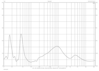

W zakresie niskich częstotliwości charakterystyka przyjmuje kształt, który obiecuje nie tylko niską częstotliwość graniczną, ale i dobrą odpowiedź impulsową - zbocze między 80 Hz a 30 Hz jest łagodne, dopiero poniżej 25 Hz zaostrza się do typowych dla bas- -refleksu ok. 24 dB/okt. Wraz z tym spadek -6 dB (względem poziomu średniego, a nie szczytu przy 80 Hz) notujemy przy ok. 30 Hz - to bardzo dobry wynik.

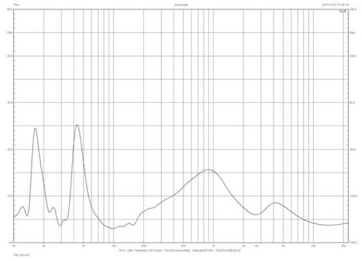

Czułość można oszacować na 88 dB, natomiast impedancja znamionowa powinna zostać określona jako 4 omy; przy 100 Hz widzimy 3-omowe minimum, zmienność w zakresie średnio-wysokotonowym jest umiarkowana, Tribute nie powinny sprawić problemu żadnemu "normalnemu" wzmacniaczowi tranzystorowemu, chociaż nie jest to obciążenie optymalne dla wzmacniaczy lampowych i tanich amplitunerów.
