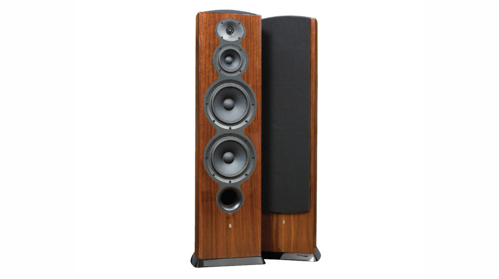

Duża i po prostu ładna kolumna, solidna, konwencjonalna, bez ekstrawagancji, adekwatne do ceny wykończenie obudowy - piano black lub orzech na wysoki połysk. Bardzo porządne przetworniki, praktyczny układ regulacji niskich i wysokich częstotliwości.
Dobre zrównoważenie z delikatnym obniżeniem zakresu kilku kHz, bardzo nisko rozciągnięty bas (-6 dB przy 25 Hz), duży zakres regulacji charakterystyki w zakresie niskich częstotliwości, delikatny w zakresie wysokich. Impedancja znamionowa zmienna między 4 a 8 omami, w zależności od pozycji regulatora basu (!). Czułość 87 dB.

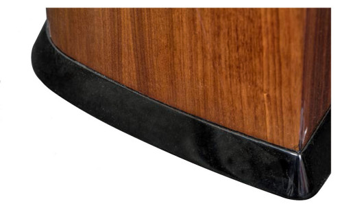

Cokół to tym razem element z mdf-u, wyróżniający się lakierowaniem "piano black".

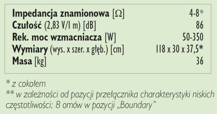

REVEL Performa3 F208
Moc wzmacniacza [W] 50-350
Wymiary [cm] 118 x 30 x 37,5 (w zależności od pozycji przełącznika charakterystyki niskich częstotliwości; 8 omów w pozycji Boundary)
Typ obudowy br-p
Rodzaj głośników W
Efektywność [dB] 86
Impedancja (Ω) 4-8 (z cokołem)

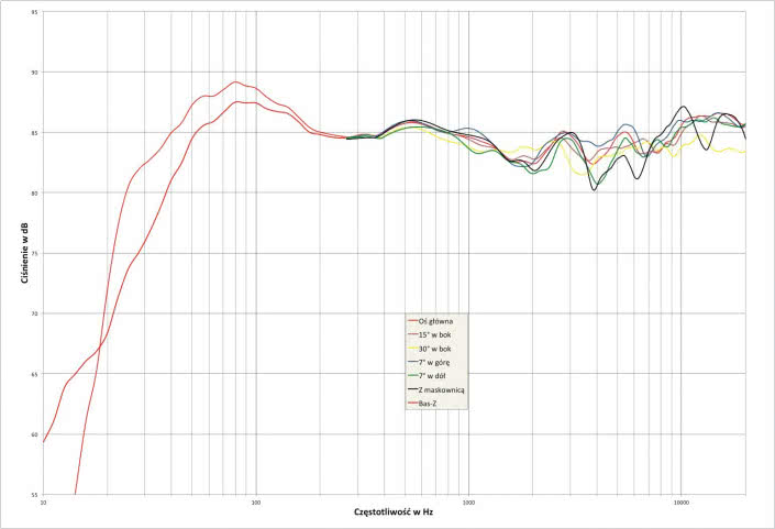

F-208 prezentują nieco inny profil charakterystyki niż Tribute. Obydwie konstrukcje są ogólnie dobrze zrównoważone, ale Revel wpisuje w ten obraz lekkie obniżenie zakresu kilku kHz, co jest nawet częściej spotykaną sytuacją niż prowadzenie tutaj charakterystyki na wysokim poziomie (które odważnie prezentuje Tribute). Również w tym przypadku pojawia się rozejście charakterystyk mierzonych pod różnymi kątami w płaszczyźnie pionowej, ale jest ono bardzo delikatne.
"Pod lupą" można zauważyć, że pod kątem -7 st. osłabienie przy 4 kHz jest największe (podobny efekt, ale także niepotrzebne do niczego zafalowania w zakresie wysokich częstotliwości, wprowadza maskownica), a pod kątem +7 st. - najmniejsze, lecz tym razem wyraźnych zmian brzmieniowych bym nie oczekiwał, F208 działają stabilnie i nie skłaniają do eksperymentów z pochyleniem czy wysokością miejsca odsłuchowego.
Najwyższą oktawę mają też tylko delikatnie wyeksponowaną, co nie powinno nikomu przeszkadzać, ale do dyspozycji jest jeszcze regulacja poziomu wysokich częstotliwości, działająca bardzo subtelnie - jak zmierzyliśmy, zgodnie z oznaczeniami, tylko w przedziale +/-1 dB względem charakterystyki z pozycji neutralnej, więc pokazywanie dodatkowego rysunku z takimi wynikami nie wydaje się potrzebne.

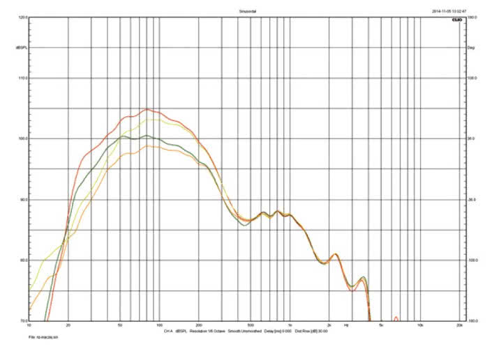

Co innego w zakresie niskich częstotliwości… Już na rysunku głównym widać dwa przebiegi w zakresie niskich częstotliwości - zdjęte przy pracującym systemie bas-refleks jak i po zamknięciu otworu, ale w obydwu przypadkach dla ustawienia regulatora basu w pozycji "normal".
Wraz z bas-refleksem niskie tony są wyraźnie wyeksponowane, charakterystyka ma bardzo podobny przebieg, jak w Tribute, pokazuje łagodny szczyt przy 80 Hz, a poniżej początkowo łagodne nachylenie, tym razem aż do 27 Hz, przy których możemy wyznaczyć spadek - 6 dB względem poziomu średniego - to już wynik nie bardzo dobry, ale wyśmienity. Nawet po zamknięciu otworu, mimo że poziom jest wyraźnie niższy, trudno narzekać na deficyt basu i kłopotliwie wysoką częstotliwość graniczną, skoro plasuje się ona przy ok. 40 Hz.

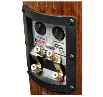

Premią będzie najlepsza odpowiedź impulsowa. Przełącznik basu, wraz z pozycją "boundary", oddaje nam do dyspozycji dwie kolejne charakterystyki (z bas-refl eksem pracującym i zamkniętym). Wszystkie cztery kombinacje pokazujemy na dodatkowym rysunku. Funkcja "boundary", przeznaczona do uruchomienia przy ustawieniu kolumn blisko ściany, a więc w warunkach, w których "wzmożenie" basu może być znaczne, nie może ograniczać się do kosmetycznej zmiany poziomu - korekta sięga 4 dB przy 100 Hz, dając ok. -3 dB w zakresie 25 - 50 Hz i przy 200 Hz (między odpowiednimi charakterystykami - dla bas-refl eksu pracującego i zamkniętego). Połączenie funkcji "boundary" i zamknięcia otworu bardzo obniży poziom charakterystyki, zakres zmian jest więc ogromny i pozwala dostroić F208 do praktycznie każdych warunków.

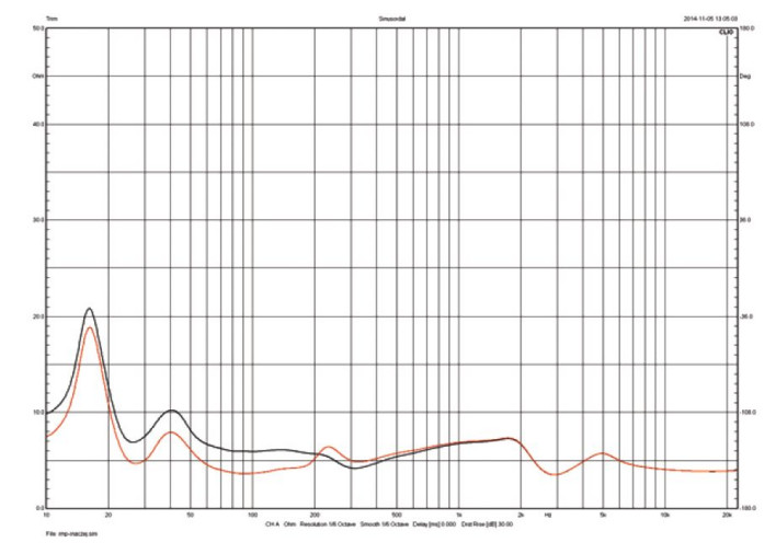

Działanie przełącznika poziomu basu ma też swoje wyraźne odbicie na charakterystyce impedancji, co może mieć też poważne skutki praktyczne, chociaż pewnie niezamierzone, a będące jedynie nieuchronnym skutkiem zmiany parametrów elektrycznych sekcji niskotonowej. Wraz z włączeniem funkcji "boundary", charakterystyka impedancji impedancji, w zakresie poniżej 200 Hz, podnosi się o ok. 2-2,5 oma.
To wiadomość z jednej strony dobra, a z drugiej odrobinę niepokojąca; wyższa impedancja jest oczywiście "łatwiejsza" dla wielu wzmacniaczy (wraz z 6-omowym minimum przy 100 Hz, a przymykając oko na 4-omowe przy 300 Hz, możemy ją zakwalifikować jako znamionowo 8-omową), pozostaje tylko pytanie, jakim sposobem uzyskano ten wzrost (i jednocześnie tłumienie) - jeżeli przez wtrącenie szeregowej rezystancji o tak znacznej wartości, to ubocznych skutkiem byłoby pogorszenie odpowiedzi impulsowej. Za podstawowy sposób działania wypada jednak uznać pracę w pozycji "normal", przy 4-omowej impedancji znamionowej (3,5-omowe minimum przy 90 Hz).
