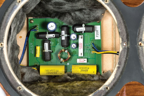

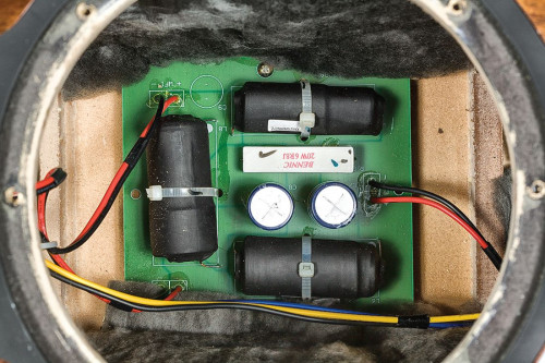

Zwrotnicę podzielono między dwie płytki. Na jednej (lewa) umieszczono filtr sekcji niskotonowej. Jak widać - dość skomplikowanej, skoro znajdują się w niej aż trzy cewki (rdzeniowe), dwa kondensatory (elektrolityczne) i jeden rezystor (ceramiczny). Podręcznikowy dolnoprzepustowy filtr 3. rzędu zawiera dwie cewki i kondensator. Prawdopodobnie taki filtr uzupełniono równoległym obwodem RLC, częściowo linearyzującym impedancję (w zakresie "górnego" wierzchołka bas-refleksowego, przy 40 Hz, na co wskazują pomiary - jest wyraźnie spłaszczony). Zastanawiające jest jednak wyprowadzenie kabli do obydwu niskotonowych z oddalonych miejsc (po lewej stronie płytki) - a przecież są podłączone do tego samego filtra. Ponadto kabel doprowadzający sygnał do filtra (po prawej stronie płytki) jest tylko dwużyłowy, więc regulacja poziomu jest prowadzona poza tą płytką.

Druga płytka (prawa) zawiera filtry dla średniotonowego i wysokotonowego, kondensatory są pospołu polipropylenowe i elektrolityczne, cewki w większości rdzeniowe - jedyna powietrzna na pewno znajduje się w filtrze wysokotonowego (razem z przynajmniej dwoma polipropylenami), tworząc filtr 3. rzędu. Jest w porządku, ale twierdzenie, że "tylko najlepszych komponentów użyto w modelach Performa 3, w tym cewek powietrznych i audiofilskich kondensatorów polipropylenowych..." sugeruje jednak ich większy udział, nawet jeżeli słowo "tylko" postawiono sprytnie w innym miejscu zdania.
