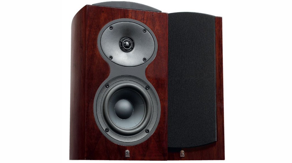

Marka Revel obchodzi w tym roku 25-lecie. To niemal rówieśnik AUDIO. Mieliśmy okazję testować jej pierwszą konstrukcję – Ultima Gem (była nawet na okładce), high-endowy "monitor", a teraz... tylko znacznie skromniejsze M105.
Małe, ale jare. Solidna, napakowana konstrukcja; mocne przetworniki, mocna obudowa, a do tego pierwszorzędne wykonanie. To już high-end, chociaż bez berylowego wysokotonowego.
Jak na takie maleństwo wysoka czułość 86 dB (przy 4-omowej impedancji znamionowej) i niska dolna częstotliwość graniczna (-6 dB/45 Hz). Charakterystyka byłaby piękna, gdyby nie „wyskok” przy 5 kHz, ale i tak trzyma się w ścieżce +/-3 dB – na wszystkich osiach.
Brzmienie
Spójne, gęste, soczyste, plastyczne, bliskie, przejrzyste; razem z pulsującym, niskim basikiem zaskakująco mocne i wszechstronne.

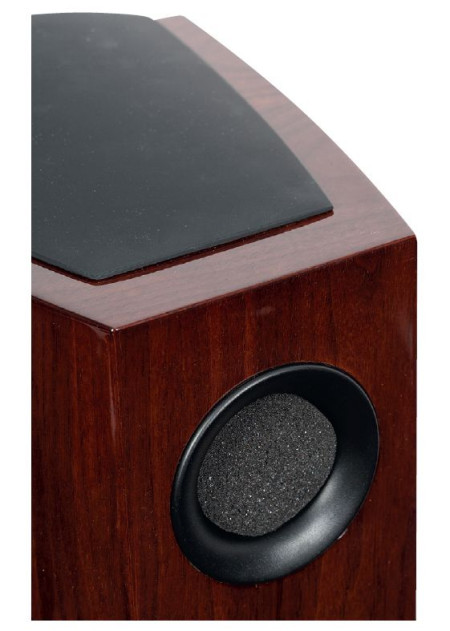

Bas-refleks wyprowadzono z tyłu, ale blisko górnej ścianki i na wąskim panelu – ciśnienie łatwo rozejdzie się na boki, ale swoją drogą M105 basu nie żałują i dlatego wskazane jest ich odsunięcie od ściany.

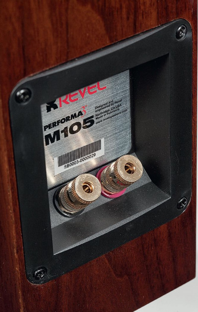

Gniazdko wygląda zwyczajnie i będzie działało zwyczajnie. Do tego elementu Harman podchodzi praktycznie, nie politycznie.

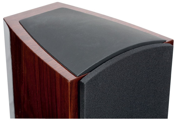

"Czapka" na górnej ściance wygląda na ozdobę harmonizującą z kształtem obudowy, ale może ją też skutecznie wzmocnić i wytłumić.
Owo "zawężanie" (przy częstotliwości podziału) i "rozszerzanie" (na skraju pasma) nie ma na celu osiągnięcia jak najwęższego i jak najszerszego rozpraszania w tych podzakresach, lecz jego przynajmniej względne ujednolicenie, do czego potrzebne jest skorygowanie wyjściowej charakterystyki samej kopułki, rozpraszającej znacznie szerzej w okolicach 2 kHz niż 20 kHz.
Bas-refleks wyprowadzono z tyłu, tym razem 5-cm średnica nie budzi wątpliwości, że wystarczy do utrzymania prędkości przepływu powietrza w granicach niezagrażających poważną kompresją i turbulencjami, tym bardziej że wyprofilowano obydwa końce tunelu.
Boczne ścianki obudowy zbiegają się ku tyłowi, a na górną dołożono "czapkę" z miękkiego tworzywa; ta może wydawać się zbędną dekoracją, jednak może też pełnić rolę akustyczną - tłumić wibracje. Górna ścianka, mimo że niewielka, jest często ich poważnym źródłem, zwłaszcza w wysokich obudowach, gdzie uderzają w nią fale stające niskich częstotliwości.
To rozwiązanie jest więc szczególne korzystne w kolumnach wolnostojących serii Performa3, ale zostało konsekwentnie zastosowane we wszystkich modelach. Nie ma za to cokołu, o czym wspominam tylko dlatego, że jest on w HDI 1600. Ale w tym momencie trzeba dodać, że w dolnej ściance są gwinty służące przykręceniu M105 do firmowych standów.

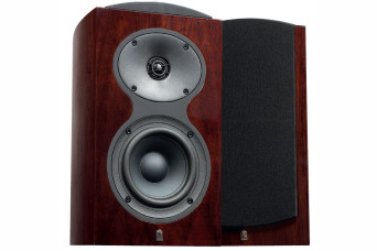

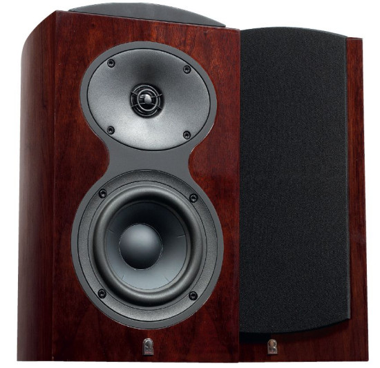

Przed aluminiową kopułką umieszczono dyfuzor pełniący jednocześnie rolę osłony, a front wyraźnie wyprofilowano. Te dodatki mają duży wpływ na charakterystyki.
Maskownica jest mniej wyrafinowana niż w JBL-u. Co prawda, producent deklaruje, że została zaprojektowana pod kątem minimalizacji dyfrakcji, ale już jej znaczna grubość (1 cm) jest ostrzeżeniem, że może być inaczej, a potwierdzają to nasze pomiary.
Na szczęście prawdą jest, iż po jej zdjęciu nie będzie na froncie żadnych śladów po mocowaniach, również tutaj w postaci ukrytych magnesów. Także bezpośrednio wokół koszy przetworników jest warstwa tworzywa, łącząca je wizualnie wspólnym tłem w kształcie spłaszczonej ósemki.
Obudowa została wykończona pierwszorzędnie – tym razem nie tylko oklejona naturalnym fornirem (amerykański orzech, lekko dobarwiony), ale też polakierowana na wysoki połysk; dwie pozostałe wersje, biała i czarna, też są lakierowane na błysk.

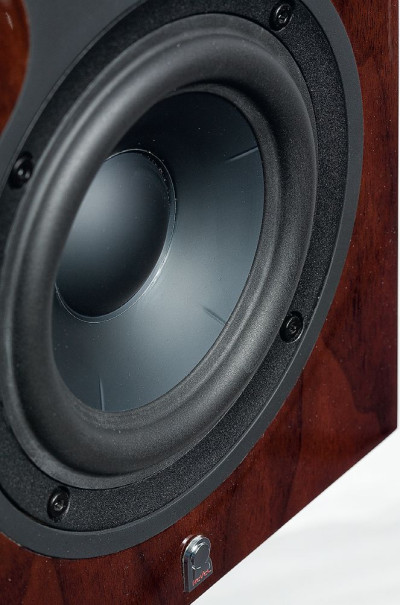

Podobnie jak w JBL-u, membrana nisko-średniotonowego jest aluminiowa, ale filtrowanie 15-cm głośnika jest łagodniejsze.

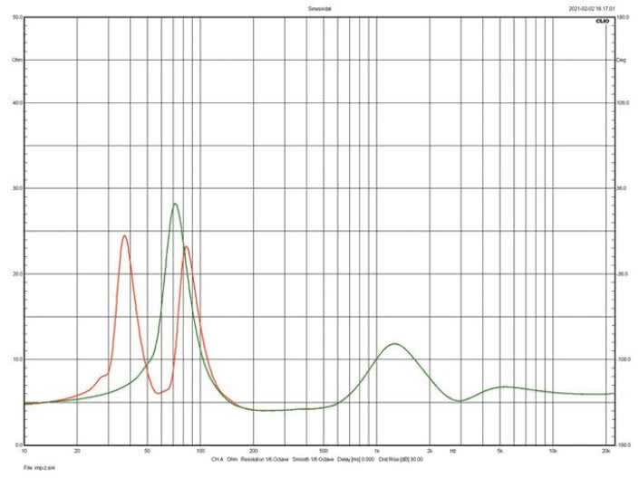

Laboratorium Revel Performa M105

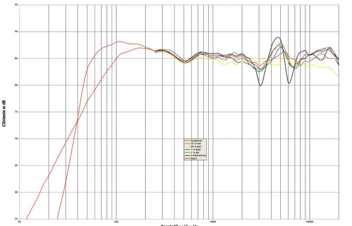

W zestawie firmowych danych nie ma informacji o pasmie przenoszenia określonej dwoma częstotliwościami granicznymi wraz z tolerancją decybelową, jest za to dość dokładna (przynajmniej w założeniach) sama dolna częstotliwość graniczna, powiązana z różnymi spadkami decybelowymi. Ale najpierw zajmijmy się całą charakterystyką.
Chociaż nie jest jeszcze wzorem liniowości, to bez problemu można ją zmieścić nie tylko w standardowej ścieżce +/-3 dB, ale nawet +/-2 dB, od 50 Hz do 20 kHz.
Co więcej, reżim taki jest utrzymany na prawie wszystkich badanych osiach, oprócz osi 30O w płaszczyźnie poziomej, gdzie charakterystyka lekko opada w najwyższej oktawie – to zjawisko naturalne i zaznaczające się tutaj delikatnie, różnica poziomów względem osi głównej wynosi tylko 3 dB przy 20 kHz i w ścieżce +/-3 dB możemy zmieścić nawet tę krzywą.
Różnice między pozostałymi nigdzie nie przekraczają 2 dB, taka zbieżność bez zastosowania układu koncentrycznego to rezultat wyśmienity, zwykle charakterystyki z osi +/-7º rozchodzą się bardziej przy częstotliwości podziału.
Według producenta jest to 2,3 kHz, ale można podejrzewać, że za górkę przy 5 kHz odpowiada głównie niewytłumiony rezonans przetwornika nisko-średniotonowego (co nie wyklucza tego, że charakterystyki obydwu sekcji przecinają się niżej).
Trochę szkoda, że nie popracowano jeszcze staranniej nad tym fragmentem, ale łatwo mówić... Jest na to inna rada – ponieważ to efekt pochodzący ze średniotonowego, a nie z wysokotonowego, więc szybko topnieje poza osią główną i już na osi 15º jest znacznie mniejszy, w zasadzie nieistotny – najlepiej więc ustawić M105 właśnie w taki sposób: nie kierować ich dokładnie na miejsce odsłuchowe, lecz pozostawić kąt 15–20º (między ich osiami głównymi a liniami łączącymi głośniki z miejscem odsłuchowym).
Wysokość miejsca odsłuchowego nie jest krytyczna, jak w niektórych innych głośnikach (np. Triangle Comete LE). No i maskownice... Tutaj nie będzie żadnych usprawiedliwień i "sposobów", poza jednym – należy je zdjąć, szarpią charakterystykę wyraźnie i na pewno słyszalnie.

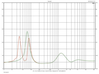

Zakres niskich tonów jest przez producenta opisany trzema parami "częstotliwość/spadek": 60 Hz/-3 dB, 56 Hz/-6 dB, 44 Hz/-10 dB. Zakładając, że chodzi o spadki względem poziomu średniego, przy pracującym bas-refleksie (a taką opcję uznamy za podstawową) uzyskaliśmy lepsze wyniki: wymienione spadki przy odpowiednio przy 50 Hz, 45 Hz, 42 Hz. W dodatku nie wiąże się to z wyeksponowaniem "średniego" basu (jak w wielu innych monitorach), mimo że bas-refleks został dostrojony wysoko (60 Hz).
Po zamknięciu otworu basu oczywiście ubywa, spadek zaczyna się już od 150 Hz, a -6 dB przesuwa się do 65 Hz – taka charakterystyka będzie korzystna tylko przy ustawieniu bardzo blisko dużej powierzchni odbijającej (np. powieszeniu na ścianie).
Skojarzenie częstotliwości rezonansowej systemu zamkniętego (szczyt przy 70 Hz na charakterystyce impedancji) ze spadkiem ok. 6 dB (względem szczytu przy 200 Hz) wskazuje na pracę z niską dobrocią Qtc=0,5, co oznacza bardzo dobre warunki do uruchomienia bas-refleksu.
Czułość wynosi 86 dB, tyle też zapowiada producent. Nie jest to dużo, ale jak na takie maleństwo bardzo dobrze, lepiej nawet niż z większych HDI 1600, tym bardziej że średni poziom nie jest zawyżany przez podbity bas.
Producent podaje impedancję znamionową 8 Ω (bez wskazania wartości minimalnej), jednak nasza "propozycja" jest zupełnie inna – 4 Ω wynikające z około 4-omowego minimum przy 200–300 Hz. Zmienność w zakresie średnio-wysokotonowym jest umiarkowana, ale kształt charakterystyki sugeruje zastosowanie fi ltrów wyższego rzędu.
