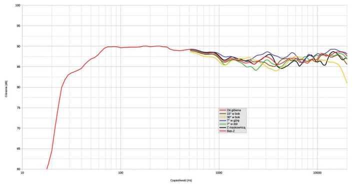

Laboratorium Bardzo dobre zrównoważenie i stabilność w całym badanym zakresie kątów. W zakresie niskotonowym wczesny, ale łagodny spadek, z punktem -6 dB przy ok. 30 Hz. Czułość 89 dB, impedancja znamionowa 4 Ω przy niewielkiej zmienności w całym pasmie.

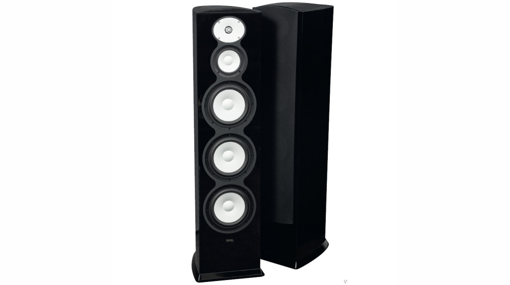

Trzy 20-cm głośniki niskotonowe dają modelowi F328Be przewagę nad wszystkimi aktualnymi i historycznymi konstrukcjami serii Performa.
Jeżeli wiąże się to z nieco bardziej skomplikowaną kwestią tzw. wydajności prądowej, to tylko przez charakterystykę impedancji, która w przypadku kolumn o wysokiej mocy wcale nie jest z reguły "trudniejsza" niż przy kolumnach mniejszych. I nie jest taka w przypadku F328Be.
To, czy bas będzie sprawiał kłopot nadmiarem, też zależy od konkretnego projektu, ale wielkość kolumny znowu wcale nie zmusza konstruktora do wyeksponowania basu – tylko taką decyzję ułatwia; i faktycznie duże kolumny mają bas uwypuklony częściej niż małe, gdyż są przygotowywane w intencji ustawienia ich w dużych pomieszczeniach, a więc daleko od ścian.
Nie musi tak jednak być i nie zawsze tak jest. Wreszcie z bardziej rozwiniętej konfiguracji głośników (na froncie obudowy, a czasami i poza nim) mogą wynikać takie akustyczne skutki, które wymagają nie tyle dużego pomieszczenia, co większej odległości od słuchacza niż dwudrożne monitory.

Obudowa F328Be zachowuje styl serii Performa, ale jest największa – nie tylko wyższa, także głębsza niż F228Be.
Revel Performa F328Be to inny i raczej wyjątkowy przypadek, bowiem jego unikalne zalety wynikają również z zastosowania udoskonalonego głośnika wysokotonowego – wersji, jakiej nie ma w żadnym innym wcześniejszym modelu serii Performa Be.
Rzadko spotyka się takie zmiany w ramach jednej serii, stają się raczej składnikiem kolejnej generacji, jednak Revel chyba nie chciał jeszcze wprowadzać tak gruntownych zmian w katalogu.
Sam producent ogłasza F328Be "najlepszą kolumną, jaką kiedykolwiek Revel produkował". A co z najwyższą serią Ultima2? Od kilkunastu lat nie była odświeżana i chociaż technika głośnikowa nie jest rychliwa, a solidne konstrukcje sprzed wielu lat zachowują "witalność", to w tak długim czasie jest możliwe, że przynajmniej w pewnych aspektach konstrukcje młodsze i tańsze przeganiają dawnych mistrzów.
O wysokich aspiracjach Revel Performa F328Be świadczy też fakt, że jest to jedyna w historii serii Performa konstrukcja tak duża pod każdym względem. Najwyższa, najgłębsza, w rezultacie o największej kubaturze, jedyna z trzema 20-cm niskotonowymi (w przeszłości był model F52 z trzema niskotonowymi… ale 18-cm).

Nasze pomiary potwierdzają, iż podział zachodzi przy 240 Hz, a nachylenie zbocza poniżej jest bardzo duże (20 dB w oktawie 100–200 Hz). Tak to pod dyktando przeglądu sposobów redukcji fal stojących w obudowie… opisaliśmy już dużą część konstrukcji.

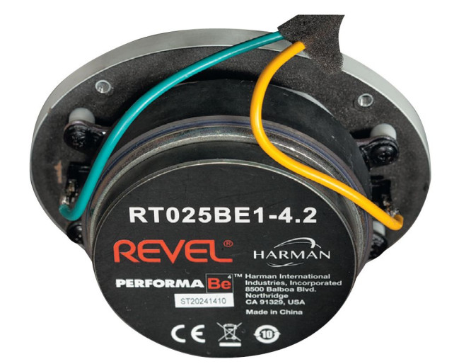

Pora na esencję każdej kolumny – głośniki. Zacznijmy od wysokotonowego. Sam producent przedstawia go w pierwszym rzędzie, nawiązuje do niego nazwa całej serii, wyróżnia on ją najbardziej od "standardowej" serii Performa. Be jak beryl, czyli głośnik z membraną berylową, nie jest już egzotyką, ale wciąż pozostaje elitą.
Membrany berylowe są stosowane tylko w najdroższych kolumnach ze względu na ich bardzo wysoki koszt i nie jest to tylko "zaporowa polityka" firm głośnikowych. Folię berylową Truextend, z której są wytłaczane membrany, produkuje jeden specjalista – amerykańska firma Materion Electrofusion.
To ona dyktuje ceny, ale i jej nie można oskarżyć o chciwość, bowiem kłopoty zaczynają się od tego, że beryl jest pierwiastkiem bardzo rzadkim. Technologia jest trudna i zaawansowana, na szczęście dzisiaj lepsza i tańsza niż dawniej, dzięki czemu "trochę" kolumn z głośnikami berylowymi jednak się pojawiło.
Tutaj warto przypomnieć (nie mamy do tego częstych okazji), że dawna technologia osadzania cienkich warstw (PVD) była jeszcze droższa i tworzyła gorszą strukturę. Jest jednak nadal wykorzystywana w sprytny (i trochę niecny) sposób do osadzania tylko cienkiej warstwy na folii z innego materiału, i nazywanie takiej membrany również "berylową". Nie dotyczy to Revela!
Czytaj również: Co jest układ dwuipółdrożny?
Membrany niskotonowych i średniotonowych mają rdzeń aluminiowy, pokryty z obydwu stron grubą warstwą „ceramiki” tłumiącej rezonanse. Revel od dawna preferuje sztywne membrany we wszystkich głośnikach, w całym pasmie.
Koszty ograniczają więc stosowanie "prawdziwych" membran berylowych do małych głośników wysokotonowych. Jednak same koszty nie są żadnym argumentem potwierdzającym walory akustyczne. Beryl faktycznie ma wielkie zalety, jest po prostu wśród metali najlepszy, w zasadzie usuwając problemy, z jakimi inne się borykają.
Beryl zapewnia najlepszy stosunek sztywności do masy, a przede wszystkim dzięki najwyższej prędkości rozchodzenia się w nim dźwięku przesuwa rezonans "łamania się" membrany znacznie powyżej granicy pasma akustycznego (co redukuje też zniekształcenia jeszcze w pasmie akustycznym).
Problemem innych metalowych kopułek nie jest tylko to, że rezonują np. przy 20 kHz, bo praktycznie nikt nie słyszy tego "wprost", ale że rezonans ten poprzedzają zniekształcenia rozciągające się na całą oktawę, już zdecydowanie w pasmie akustycznym wyraźnie słyszalne.
Revel od dawna łączy berylowe kopułki (i nie tylko berylowe) z płytkimi falowodami, dość szeroko stosowanymi obecnie przez wielu producentów, których zadaniem jest "wyregulować" charakterystyki kierunkowe tak, aby w okolicach częstotliwości podziału były one zbieżne z charakterystykami głośnika średniotonowego (aby poza osią główną charakterystyka przetwarzania gwałtownie nie "skakała").
Czytaj również: Co to jest główna oś odsłuchu?
Układ magnetyczny wysokotonowego jest konwencjonalny, ceramiczny, ale o dużej średnicy (85 mm); wraz z falowodem zapewnia to wysoką efektywność.
Natomiast ustrój przed membraną służy do poprawy rozpraszania na skraju pasma i do stłumienia "break-upu". Wyniki pomiarów pokazują, że rozpraszanie Revel Performa F328Be w najwyższej oktawie jest wyjątkowo dobre, a charakterystyka na osi głównej lepsza niż w F228Be (dochodzi do 20 kHz niemal bez spadku).
"Na oko" z zewnątrz nie ma żadnej różnicy, ale są efekty – to potwierdza doniesienia, że wysokotonowy F328Be został poddany modyfikacjom, chociaż w materiałach firmowych sprawa ta jest ujęta bardzo ogólnie – "akustyczna soczewka falowodowa" w F328Be jest 6. generacji, a w F228Be (i innych modelach serii Performa Be) – 5. generacji.

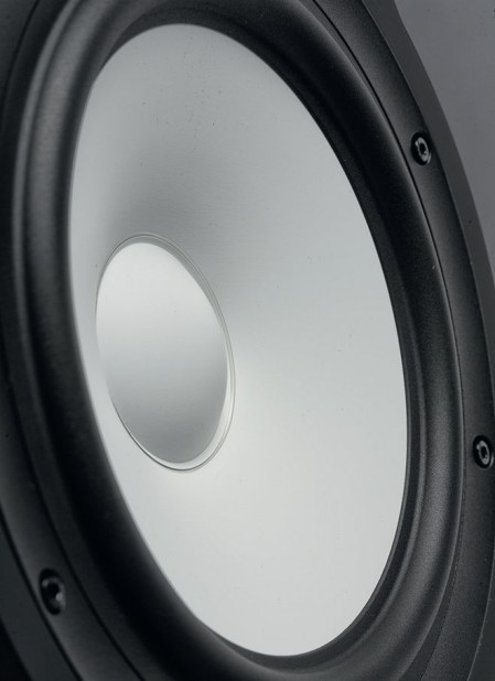

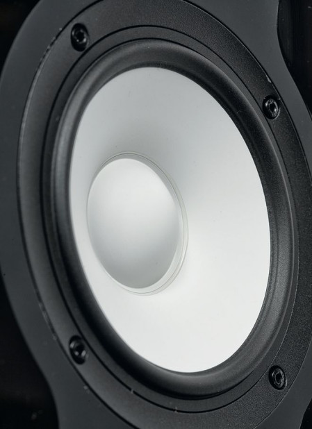

  • Głośniki niskotonowe i średniotonowy

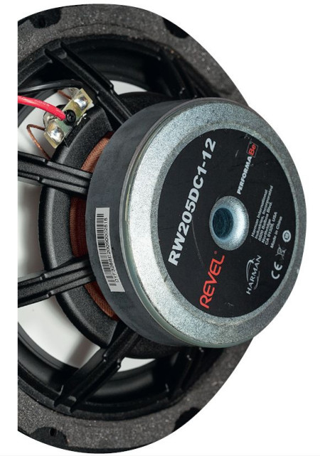

Głośniki niskotonowe i średniotonowy mają membrany znane już z konstrukcji Performa Be, a jednocześnie inne niż w serii Performa3; tam są aluminiowe, tutaj "kompozytowo-głęboko ceramiczne" (DCC – Deep Ceramic Composite), co oznacza, że aluminiowy rdzeń pokryto z obydwu stron grubą warstwą ceramiczną trójtlenku diglinu (Alumina, nie aluminium), materiału akustycznie bardzo dobrego, twardego, ale kruchego, dlatego wymagającego "rdzenia".
Znane są membrany "czysto" ceramiczne, te jednak są bardzo delikatne. Z drugiej strony membrany przedstawiane jako "ceramiczne" często mają tylko cienką warstwę ceramiki, która niewiele zmienia właściwości zasadniczej, aluminiowej warstwy; w membranach DCC proporcje są odwrotne.
Czytaj również: Czy wąska obudowa kolumny jest akustycznie najkorzystniejsza?

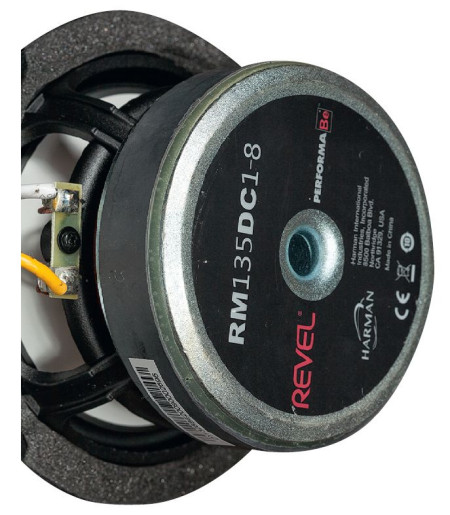

Jak na wielkość średniotonowego (kosz 15 cm), jego układ magnetyczny średniotonowego też jest wyjątkowo mocny i wentylowany.
Gruba warstwa Aluminy przesuwa rezonanse daleko poza założony, użyteczny zakres pracy czy to głośnika niskotonowego, czy średniotonowego. Oczywiście punktem wyjścia do opracowania takich membran jest założenie, że powinny one być przede wszystkim bardzo sztywne, a później rozwiązujemy wynikające z tego problemy, początkowo ostre rezonanse sztywnych materiałów przesuwając i tłumiąc, zapewniając "czystą" pracę głośnika w takim zakresie, w jakim porusza się jak sztywny tłok, nie generując zniekształceń.
Nie prowadzi to jednak do całkowitego usunięcia rezonansów i konieczne jest stosowanie filtrów wyższego rzędu, co Revel deklaruje wprost. Są one pożyteczne również z innych powodów – w celu uzyskania lepszych charakterystyk kierunkowych, a w przypadku Reveli dla zabezpieczenia głośników przy niskich częstotliwościach podziału.

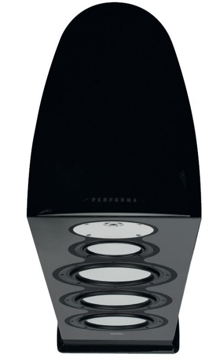

W stosunku do F228Be obudowa Revel Performa F328Be jest nie tylko wyższa, ale też głębsza. Dla wielu nie będzie to radosna nowina, zwłaszcza w sytuacji, gdy wyloty bas-refleks znajdują się z tyłu, ale analizując sytuację spokojnie, powinno nas to ucieszyć. Dla charakterystyk, więc i dla brzmienia, jest to wyłącznie korzystne, a wcale nie takie oczywiste w praktyce wielu producentów. Poza tym to wciąż relatywnie (dla kolumn tej klasy) umiarkowane 45 cm.
Dołożenie trzeciego niskotonowego teoretycznie wymaga proporcjonalnego zwiększenia objętości (zakładając, że parametry głośników pozostają bez zmian), co konstruktor osiągnął właśnie powiększeniem wysokości i głębokości, nie ruszając za to szerokości – aby kolumna była en face jak najsmuklejsza.
Gdyby nie miał na uwadze optymalnych charakterystyk, mógłby obudowy w ogóle nie zwiększać – po przeniesieniu portów bas-refleks do tyłu wszystkie głośniki można by zmieścić na froncie wysokości F228Be (który ma jeden port z przodu).
Wielu producentów idzie na kompromis – obudowę powiększa, ale "nie do końca", nie w stopniu zapewniającym najlepsze możliwe rezultaty akustyczne, i wtedy zwykle zwiększa tylko wysokość, co jest wygodne technologicznie, zwłaszcza przy obudowach o takim przekroju poziomym, jak w serii Performa – pozwala powtarzać ten profil (a więc wykonanie wielu elementów poziomych i krzywiznę boków, tylko przycinać je na inną długość).

Silne układy magnetyczne niskotonowych zapewniają optymalne wartości wielu parametrów, nie tylko mocy i efektywności, ale również dobrej odpowiedzi impulsowej

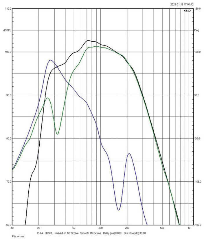

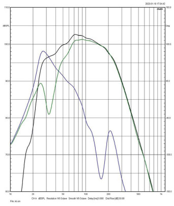

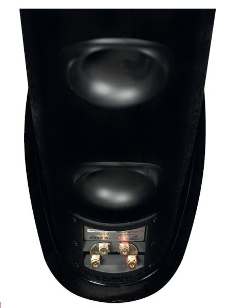

Tym razem mamy dwa porty, co służy przede wszystkim powiększeniu łącznej powierzchni. Dwa na froncie już by się nie zmieściły, a jednego odpowiednio większego… być może Revel nie ma w swoich zasobach i nie chciał w taki inwestować, a stosuje przecież tylko elementy własnego projektu nie sięga po standardowe.
Dwa porty o średnicach 7 cm, przenoszące ciśnienie od trzech 20-cm głośników (z membranami o średnicach 15,5 cm) to konfiguracja bardzo komfortowa dla zapewnienia liniowej pracy układu rezonansowego i zapobieżenia turbulencjom, które dodatkowo łagodzą wyprofilowania.
W takiej sytuacji dla odpowiednio niskiego strojenia potrzebne były dość długie tunele, mające po 20 cm. Zmieściłyby się i dłuższe, ale konstruktor tym razem nie chciał stroić bardzo nisko; częstotliwość rezonansowa bas-refleksu Revel Performa F328Be to 32 Hz (dokładne pomiary w Laboratorium), a więc wyraźnie wyższa niż F228Be (25 Hz), co jednak wcale nie zawęża pasma przenoszenia.
Czytaj również: Czy obudowa kolumny jest potrzebna po to, aby działać jako pudło rezonansowe?

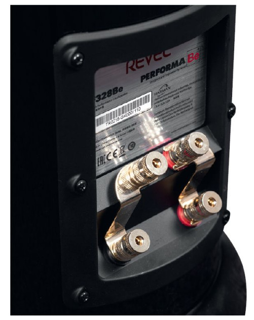

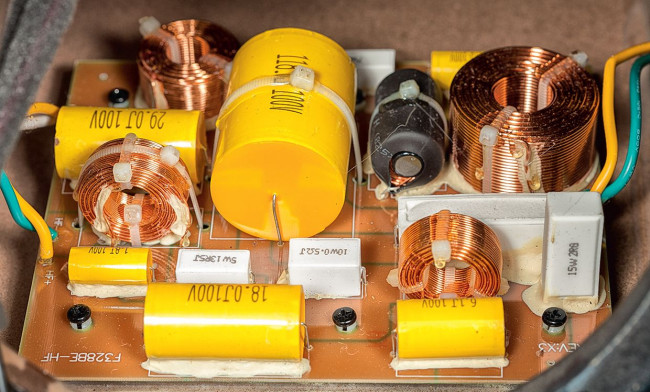

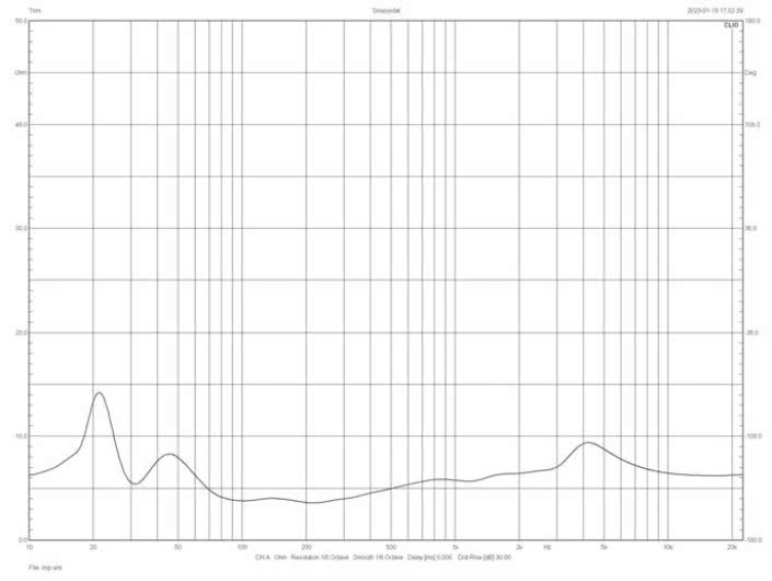

Zwrotnicę podzielono między dwie płytki podłączone do dwóch par zacisków. Zgodnie z obietnicami producenta, w filtrach średniotonowego i wysokotonowego dominują kondensatory foliowe i cewki powietrzne tworzące filtry wyższego rzędu.
Łagodnie opadająca charakterystyka w zakresie najniższych częstotliwości to zasługa zarówno prawidłowej objętości obudowy, jej strojenia, jak i wysokiej jakości głośników z silnymi układami napędowymi.
Zastosowanie dwóch tuneli wiąże się ze wspomnianą już możliwością przestrajania, wreszcie – może to być trop najważniejszy, chociaż dla wielu zaskakujący, przeniesienie portów do tyłu nie musi być wcale wymuszone, ale skorelowane ze strojeniem bas-refleksu.
Otóż na skutek przedstawionych czynników powstała charakterystyka może się dobrze komponować ze wzmocnieniem wywoływanym niewielką odległością otworów bas-refleks od ściany, ponadto sam profil obudowy ułatwia jej opływanie przez fale.

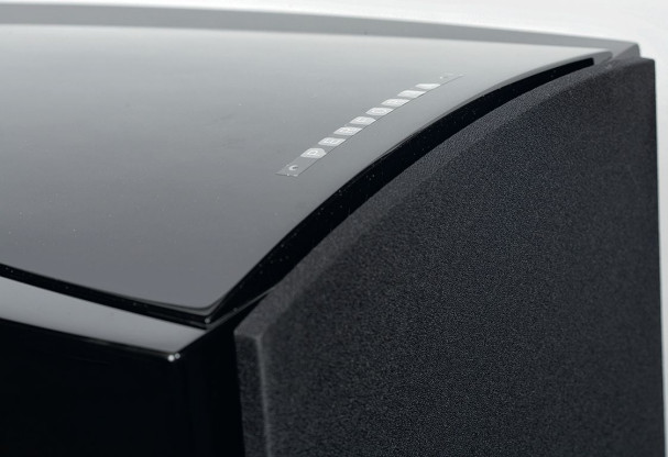

Górna ścianka jest przykryta typową dla serii Performa, wypukłą "czapką". Nawet jeżeli nie wszystkim taka ozdoba przypadnie do gustu, to przygotowana w odpowiedni sposób ma szansę poprawić działanie obudowy w taki sposób, że zmniejszy wibrację górnej ścianki – a to wcale nie jest błaha sprawa, bowiem mimo że niewielka, jest ona narażona na wyjątkowo duże wibracje powodowane uderzeniami fal stojących niskich częstotliwości.

W filtrze niskotonowym dwie główne cewki tworzące filtr dolnoprzepustowy 3. rzędu są powietrzne; trzecia – jest rdzeniowa, ale najprawdopodobniej składa się ona na równoległy obwód linearyzujący impedancję. Kondensatory są elektrolityczne, lecz wszystkie w obwodach równoległych, ich duża pojemność też usprawiedliwia taki kompromis.

Cokół na dole i maskownica są zawsze czarne, "czapka" na górze – też, ale polakierowana na "metalik". Maskownicę trzymają magnesy, obejmuje ona oczywiście wszystkie głośniki, ale na samym dole pozostawia front odsłonięty.

Przystępując do pisania raportu z Laboratorium, mam przed sobą komplet naszych pomiarów, na które z ciekawości patrzę natychmiast, ale także na tabelkę z parametrami przedstawianymi przez producenta, która również nie jest mi obojętna. Nie tylko do "automatycznego" porównywania parametrów zmierzonych i deklarowanych, także "bezinteresownie": co też producent ewentualnie ciekawego nawypisywał, już na pierwszy rzut oka nieprawdopodobnego albo wyjątkowego…
Bardzo często chodzi o zawyżoną efektywność, zawyżoną impedancję znamionową, fantastyczne częstotliwości graniczne. W takiej tabelce F328Be nie widzę wielkich sensacji, ale jest parę smaczków i "nieporozumień". Nie jest już dla mnie skandalem, że kolumny 4-omowe są prezentowane jako 8-omowe – to wręcz rutyna bardzo dużej grupy producentów (może nawet więcej niż połowy).
Można by się na to wkurzać, tym bardziej że zły obyczaj jest tak powszechny, ale z drugiej strony staje się to "normą alternatywną". Można się do tego przyzwyczaić, chociaż trudno się przed tym zabezpieczyć inaczej, niż tylko poznaniem rzeczywistej sytuacji na podstawie niezależnych pomiarów. Gdyby producenci publikowali całe charakterystyki, a nie tylko pojedyncze wartości ustalone na ich podstawie, byłoby im trudniej ściemniać, chociaż i wtedy byłoby to możliwe…
Revel nie zrobił nic gorszego ani bardziej dziwnego niż wielu innych. Podaje, że impedancja znamionowa to 8 Ω, a zmierzona charakterystyka modułu ma minima wartości około 3,5 Ω przy ok. 100 Hz i 200 Hz, co idealnie pasuje do wyznaczenia impedancji znamionowej 4 Ω. Poziom w szerokim zakresie 70–500 Hz utrzymuje się poniżej 5 Ω; poniżej 8 Ω – praktycznie w całym pasmie. Nie ma więc żadnych, nawet naciąganych (poziom średni) przesłanek do podawania 8 Ω.
Producent "podciągnął" również czułość, deklarując 91 dB, nam F328Be zaoferowały 89 dB i od razu wyjaśniam, że to wynik dopasowany do warunków półprzestrzeni (w otwartej przestrzeni byłby o 3 dB niższy), więc nie ma już mowy o żadnej korekcie.
Ale to wynik zupełnie "normalny", satysfakcjonujący, zwłaszcza gdy kolumny są przygotowane do przyjęcia wysokiej mocy (rekomendacja dla zakresu 50–300 W), a więc dość jednoznacznie dedykowane wzmacniaczom tranzystorowym. Te nie będą miały żadnych problemów z impedancją 4 Ω, zwłaszcza w takim wydaniu – wspomniane minima nie są "krytyczne", a zmienność w całym pasmie (w ślad za tym kąty fazowe) jest niewielka.
W zakresie niskotonowym widzimy dwa wierzchołki typowe dla systemu bas-refl eks; ich różna wysokość jest czymś zupełnie normalnym, ale tym razem jeden z nich jest specyficznie spłaszczony.
Gdyby taki kształt przybierał dolny (leżący przy niższych częstotliwościach), wówczas sygnalizowałoby to silne wytłumienie układu rezonansowego obudowy (zmierzające w kierunku działania obudowy zamkniętej, w której pojawia się tylko jeden wierzchołek), jednak spłaszczenie górnego sugeruje działanie układu linearyzującego (impedancję), co przynosi jednocześnie dodatkowy efekt – obniżenie poziomu (1–2 dB) samej charakterystyki przetwarzania w zakresie między tym wierzchołkiem a minimum powyżej, a więc zmniejszenie (czy nawet wyrównanie) często występującego tutaj wyeksponowania (co też potwierdzają pomiary). Obniża to jednak trochę średni poziom (a więc czułość) w całym pasmie, wymaga dodatkowych elementów (cewek i kondensatorów o dużej pojemności), więc nie jest to często stosowane.
Prawdopodobnie również niewielka zmienność w zakresie średnio-wysokotonowym jest efektem podobnych zabiegów, przeprowadzonych oczywiście kolejnymi, inaczej dostrojonymi obwodami. To, że charakterystyka impedancji nie jest idealnie wyrównana (co teoretycznie byłoby możliwe), nie wynika z niestaranności, ale z umiarkowania – uparte jej wyrównywanie, podobnie jak charakterystyki przetwarzania, powodowałoby zbyt duży spadek efektywności.
Charakterystyka przetwarzania jest również dzięki temu dobrze zrównoważona, tylko z lekką przewagą niskich częstotliwości. Producent deklaruje pasmo przenoszenia, wiążąc ją ze spadkami – 6 dB (domyślnie względem poziomu średniego, wtedy to co innego niż +/-3 dB) – przy 26 Hz i 40 kHz.
Konstrukcyjna oś główna powinna zostać wyprowadzona na wysokości 110 cm (pomiędzy średniotonowym a wysokotonowym), jednak ustalenie takiej osi głównej w pomiarze nie wydaje się praktyczne, uszy słuchacza będą się znajdować zwykle niżej (90–100 cm), więc oś pomiaru ustaliliśmy tak, aby przechodziła przez punkt na wysokości 95 cm w odległości 3 m (co przypadkiem pokrywa się z osią główną głośnika średniotonowego).
Taki pomiar daje w efekcie charakterystykę oznaczoną kolorem czerwonym, która mieści się w standardowej ścieżce +/-3 dB w zakresie 35 Hz – 20 kHz (a pewnie i wyżej, ale nasze pomiary tutaj się kończą), a od 45 Hz – nawet w ścieżce +/-2 dB. Jeszcze lepiej (+/-1,5 dB) jest na osi +7O (która w naszym pomiarze pokrywa się z osią główną wysokotonowego), i przede wszystkim nie ze względu na nieco wyższy poziom w najwyższej oktawie, ale w zakresie 2–6 kHz, a na osi -7º charakterystyka leży najniżej (jednak wciąż mieści się w ścieżce +/-3 dB).
Wygląda więc na to, że konstruktor wybrał jako podstawową oś odsłuchu oś wyprowadzoną wyżej. Ale nie ma się czym martwić, bowiem różnice między charakterystykami na różnych (mierzonych) wysokościach są niewielkie, a ponadto może to służyć poszukiwaniu subiektywnie najlepszego brzmienia, które wcale nie zawsze schodzi się z charakterystyką liniową; zwłaszcza lekkie obniżenie w zakresie 2–4 kHz będzie odbierane bez oporów, dźwięk będzie łagodniejszy, mniej bezpośredni.
Nie musimy więc koniecznie wyciągać głowy do góry (zwłaszcza gdy siedzimy daleko, wtedy kąt jest mniejszy), być może dźwięk "z dołu" będzie nawet przyjemniejszy, chociaż wtedy niezależnie od zmian tonalnych scena będzie rozwijać się wysoko.
Nie musimy też skręcać kolumn dokładnie na miejsce odsłuchowe, pod kątem 15º (w poziomie) charakterystyka jest praktycznie tak samo dobra jak na osi głównej, nawet pod kątem 30º jest dobrze – wyraźny spadek zaczyna się dopiero powyżej 16 kHz, a delikatne lokalne osłabienie przy 4 kHz nie będzie niczym dokuczliwym z już przedstawionych powodów.
Z konstrukcyjnego punktu widzenia pozostaje jednak ciekawe, że różnica między krzywymi z osi +/-7º, chociaż nieduża w skali decybelowej, rozciąga się w szerokim zakresie częstotliwości – jakby tak szeroko współpracowały ze sobą średniotonowy i wysokotonowy, a jeżeli częstotliwość podziału to rzeczywiście 2,1 kHz, to falowód wysokotonowego silnie skupia wiązkę w tym zakresie (w płaszczyźnie pionowej), pozwalając za to rozpraszać szerzej wyższe częstotliwości.
Maskownica wpływa dość wyraźnie, ale jeszcze nie ma dramatu, lepiej ją zdjąć, chociaż połowa kolumn ma w tym zakresie gorszą charakterystykę nawet bez maskownicy.
Na koniec wracamy do zakresu niskich częstotliwości, którym sam producent poświęcił dużo uwagi, poza spadkiem -6 dB (przy 26 Hz), określając również częstotliwości przy spadkach -3 dB (35 Hz) i -10 dB (24 Hz). Taka dokładność jest sama w sobie ciekawa, tak jakby bardzo chciał się pochwalić rezultatami.
W pomiarach przeprowadzonych standardową metodą, w polu bliskim, wyniki są nieco słabsze (42 Hz/- -3dB, 30 Hz/-6 dB, 25 Hz/-10dB). Na pierwszy rzut oka charakterystyka nie wygląda imponująco, opadając już poniżej 70 Hz, jednak taki kształt zapowiada bardzo dobre rezultaty końcowe, gdyż łagodny spadek aż do 30 Hz w pomieszczeniu, na skutek wzmacniających odbić ulegnie korekcji.
Oczywiście odbicia ją zniekształcą, nie powstanie charakterystyka biegnąca równo do 30 Hz, ale całkowita energia w tym zakresie będzie optymalna i ostatecznie brzmienie dobrze zrównoważone. Bas nie będzie ani przytłumiony, ani podbity, a jedynie nierówny, co jednak nie jest już winą kolumn, ale rezonansów pomieszczenia.
Charakterystyka taka kształtuje się z charakterystyk składowych – głośników i otworu bas-refl eks – pokazanych na rys. 3. Odczytujemy z niego częstotliwość rezonansową obudowy (32 Hz – wyraźne odciążenie na charakterystyce głośników), a "szpiczasty" kształt charakterystyki otworu wskazuje, że głośniki z silnymi układami napędowymi pracują w relatywnie (jak na swoje parametry) dużej objętości.
Takie strojenie bas-refleksu ustaliło najniższą częstotliwość spadku -6 dB, przy wyższym spadek (charakterystyki wypadkowej) następowałby np. dopiero poniżej 50 Hz, ale miałby większą stromość, a przy niższym można by jeszcze odrobinę niżej przesunąć spadek -10 dB, ale -6 dB przesunęłoby się trochę wyżej (podobnie jak całkowite zamknięcie obydwu otworów). Na charakterystyce widać pasożytniczy antyrezonans/rezonans przy 160 Hz/200 Hz – to prawdopodobnie fala stojąca w obudowie, ale dzięki niskiemu fi ltrowaniu sekcji niskotonowej ma już umiarkowany poziom.
