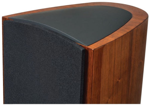

Na górnej ściance obudowy znajduje się dodatkowy element, o znaczeniu którego producent nic nie wspomina. Być może to tylko dekoracja, być może obrona "przeciwkwiatkowa", a być może komponent mający jakiś cel akustyczny - niektórzy konstruktorzy podkreślają szczególne znaczenie dobrego wytłumienia górnej ścianki.
Solidność samej konstrukcji jest bez zarzutu, ale dodatki nie mają takiej masywności, są lżejsze i subtelniejsze - pierścienie wokół głośników są wykonane z tworzywa, podobnie oprawa gniazda przyłączeniowego, tunel bas-refleks itd., podczas gdy w Tribute elementy te były ciężkie, odlewane. Cokół jest zwyczajny, z mdf-u, tyle że nawet w wersji orzechowej - lakierowany na "piano black".

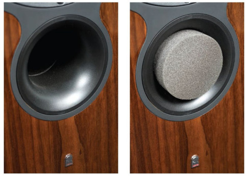

Na wyposażeniu znajduje się zatyczka bas-refleksu będąca najprostszym sposobem radykalnej zmiany charakterystyki w zakresie niskich częstotliwości.

Co innego w zakresie niskich częstotliwości… Już na rysunku głównym widać dwa przebiegi w zakresie niskich częstotliwości - zdjęte przy pracującym systemie bas-refleks jak i po zamknięciu otworu, ale w obydwu przypadkach dla ustawienia regulatora basu w pozycji "normal".
Wraz z bas-refleksem niskie tony są wyraźnie wyeksponowane, charakterystyka ma bardzo podobny przebieg, jak w Tribute, pokazuje łagodny szczyt przy 80 Hz, a poniżej początkowo łagodne nachylenie, tym razem aż do 27 Hz, przy których możemy wyznaczyć spadek - 6 dB względem poziomu średniego - to już wynik nie bardzo dobry, ale wyśmienity. Nawet po zamknięciu otworu, mimo że poziom jest wyraźnie niższy, trudno narzekać na deficyt basu i kłopotliwie wysoką częstotliwość graniczną, skoro plasuje się ona przy ok. 40 Hz.
Premią będzie najlepsza odpowiedź impulsowa. Przełącznik basu, wraz z pozycją "boundary", oddaje nam do dyspozycji dwie kolejne charakterystyki (z bas-refl eksem pracującym i zamkniętym). Wszystkie cztery kombinacje pokazujemy na dodatkowym rysunku. Funkcja "boundary", przeznaczona do uruchomienia przy ustawieniu kolumn blisko ściany, a więc w warunkach, w których "wzmożenie" basu może być znaczne, nie może ograniczać się do kosmetycznej zmiany poziomu - korekta sięga 4 dB przy 100 Hz, dając ok. -3 dB w zakresie 25 - 50 Hz i przy 200 Hz (między odpowiednimi charakterystykami - dla bas-refl eksu pracującego i zamkniętego). Połączenie funkcji "boundary" i zamknięcia otworu bardzo obniży poziom charakterystyki, zakres zmian jest więc ogromny i pozwala dostroić F208 do praktycznie każdych warunków.
