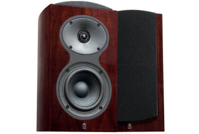

W ten sposób po ponad 20 latach znowu spotykamy monitory Revela, bowiem kontakt z tą firmą nawiązaliśmy u samych jej początków, testując właśnie Ultima Gem - sprowadzone wówczas przez pierwszego, niewielkiego dystrybutora. Firma Revel wówczas dopiero startowała jako producent niezależny, niszowy, natomiast obecnie należy do koncernu Harmana, dlatego i krajowego przedstawiciela ma odpowiednio potężnego.

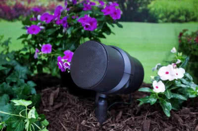

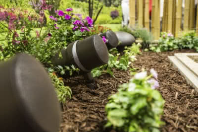

Seria Concerta (bez dwójki) zawiera głównie głośniki naścienne i do systemów wielokanałowych; seria "extreme climate" obejmuje konstrukcje przeznaczone do uruchomienia "na świeżym powietrzu" - tylko pytanie, czy w polskich warunkach wytrzymają natężenie smogu.

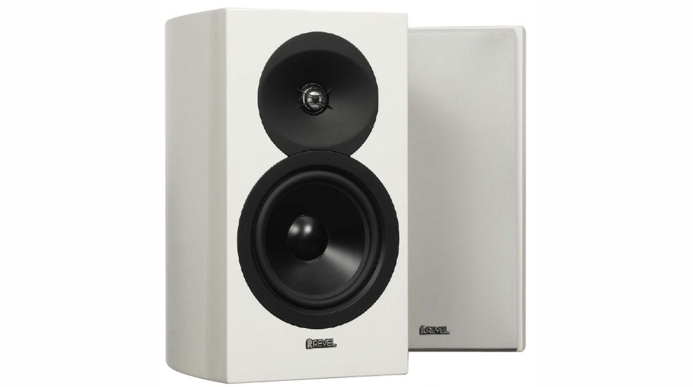

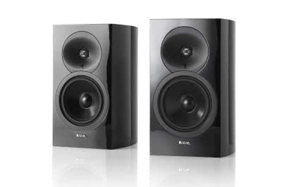

Revel Concerta 2 M16 - obudowa

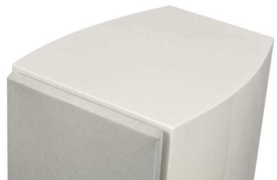

Revel Concerta 2 M16 wygląda bardzo poważnie, dostojnie, luksusowo, niezabawkowo. Bez ekstrawagancji i ryzyka, że komuś taki styl albo wyraźnie nie przypadnie do gustu, albo będzie niepokoić jakimś eksperymentem, albo żartem... Już wygląd ma budzić respekt i zaufanie, a brzmienie, jak się okaże, jest w tym konsekwentne. Obudowa o takich kształtach i wykończeniu nie jest sensacją, ale w tym zakresie cenowym zdarza się rzadko.
Monitory Revel Concerta 2 M16 nie są ogromne - należą do kategorii monitorów średniej wielkości, w tym teście najbliżej im (pod tym względem) do Bowersów 606. Szerokość frontu wynosi 20 cm, tyłu - 14,5 cm, a w najszerszym miejscu - 21,5 cm.
Ścianki złożono bez śladów łączenia, całość polakierowano na wysoki połysk. Takie wykonanie nie tyle zapiera dech w piersiach, co pozwala przyznać, że nawet konstrukcje kosztujące wielokrotnie więcej nie muszą wyglądać lepiej; w takiej konwencji po prostu nie ma już nic do dodania, do ujęcia, do poprawienia.
Maskownica oczywiście mocowana jest za pomocą magnesów, ale... tylko tutaj coś "nie zagrało" (a raczej niepotrzebnie zagrało) - jak wskazują pomiary, wprowadza na charakterystyce wyraźne nierównomierności, więc lepiej ją zdjąć.
Czytaj również: Jakie kopułki wysokotonowe są lepsze - metalowe czy tekstylne?
 Obszerne wyprofilowanie frontu przed kopułką wysokotonową jest typowe dla wszystkich konstrukcji Revela; wpisuje się w ogólniejszą koncepcję dążenia do wyrównania charakterystyki w zakresie średnio-wysokotonowym, nie tylko na osi głównej, lecz również w szerszym zakresie kątów.
Revel Concerta 2 M16 - głośniki

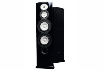

Technika głośnikowa została "ściągnięta" z wyższej serii Performa 3. Nawet jeżeli występują jakieś różnice (a na pewno są), to podobieństwa są bardzo zachęcające. Porównałem podstawowe cechy konstrukcyjne monitorów Revel Concerta 2 M16 i Performy 3 106 (która kosztuje dwa razy tyle): forma i wymiary obudów bardzo podobne, masy różnią się o jeden kilogram, układy głośnikowe analogiczne, tylko w opisie nisko-średniotonowego Concerty 2 M16 brakuje dopisku "cast frame", a ponieważ jest taki w opisie 106, więc można zakładać, że tam jest, a tutaj nie ma kosza odlewanego z metali lekkich.
Wysokotonowy wygląda bliźniaczo, z tą kosmetyczną różnicą (przez co wygląda nawet lepiej w M16), że wyprofilowanie "w krótką tubkę", mające u wylotu przekrój eliptyczny nie tworzy krawędzi jego frontu, która jest okręgiem. W celu korzystnego akustycznie zbliżenia obydwu przetworników płaski fragment frontu (od dołu) podcięto, robiąc miejsce na kosz nisko-średniotonowy. Widzimy więc dwa nałożone na siebie koła, a w obrębie mniejszego z nich - elipsę.
Wyprofilowanie służy ustaleniu charakterystyk kierunkowych optymalnych dla współpracy z głośnikiem nisko-średniotonowym w zakresie częstotliwości podziału (w celu uzyskania płynnego przejścia w szerokim zakresie kątów). Rozwiązanie to spotyka się coraz częściej, chociaż w tym teście, w pełnej krasie, pojawiło się tylko w monitorach Revel Concerta 2 M16.

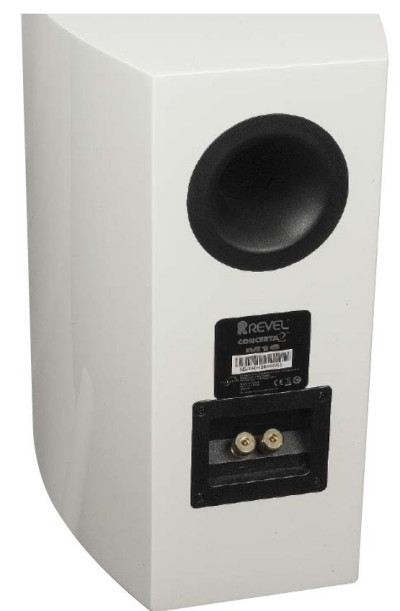

• Bas-refleks
Szczególną uwagę poświęcono tunelowi bas-refleks. Jest on bardzo mocno wyprofilowany praktycznie na całej swojej długości, a nie tylko na zakończeniach; w najwęższym miejscu ma średnicę 4 cm, na końcach - 8 cm (zewnętrzny kołnierz montażowym ma 10 cm), co jest sposobem zarówno na redukcję rezonansów pasożytnicznych, jak i turbulencji, gdy dla odpowiednio niskiego strojenia nie jest możliwe zastosowanie tunelu o dużym przekroju na całej jego długości. Tutaj tunel ma 12 cm, co przy niewielkiej objętości obudowy (ok. 10 litrów) pozwoliło na dostrojenie do ok. 45 litrów.

Bas-refleks Concerty 2 M16 jest źródłem sporej porcji basu. Aby dopasować działanie pod kątem mniejszych pomieszczeń i ustawienia bliżej ścian, rekomendujemy zamknięcie obudowy (o czym sam producent nie wspomina).
Basu nadal nie brakuje, nie sięga on bardzo nisko, jednak bardzo zręcznie układa się ze średnicą, wydatnie wspierając jej niskie rejestry, a zarazem niczego nie zaciemniając i "nie zadudniając". Rytm i spójność, dynamika i czystość, płynność i dokładność - nawet bez podkreślonej plastyczności prowadzą każdą muzykę do efektu "oczywistości".

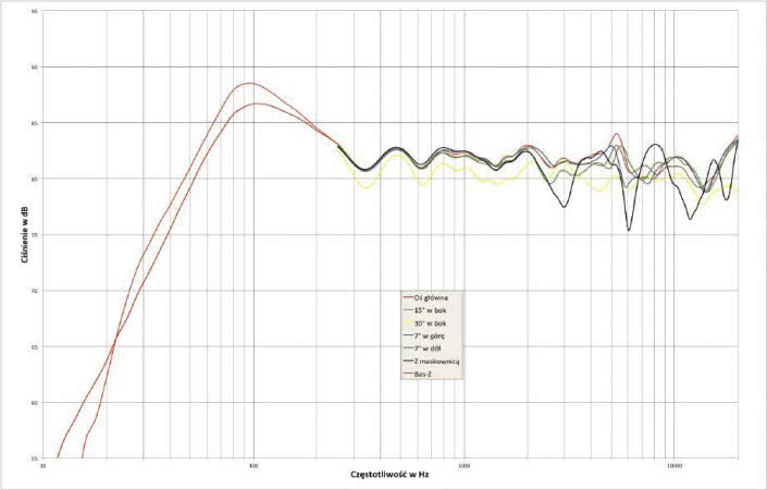

W charakterystyce przetwarzania Concerty 2 M16 zwraca uwagę połączenie dwóch elementów, w pierwszym wrażeniu do siebie niepasujących: wyrównanej i stabilnej (między różnymi osiami) charakterystyki w zakresie średnio-wysokotonowym i wyraźnie podbitego basu.
Swoją drogą, korelacja między wynikami pomiarów a odsłuchami jest bardzo dobra, tak to właśnie słychać – pytanie tylko, dlaczego taki efekt chciał uzyskać konstruktor. Odpowiedź może nawiązywać do pochodzenia: amerykańskie domy często mają ściany z "miękkich" materiałów, absorbujących niskie częstotliwości (bardziej niż nasza cegła), co w powiązaniu z ustawieniem na podstawkach, daleko od ścian, może skłaniać do przygotowania takiego "zapasu" niskich częstotliwości. Nie mamy do czynienia z konwencjonalnym "wykonturowaniem", które eksponowałoby obydwa skraje pasma – wysokie tony są prowadzone na poziomie średnicy, a nawet odrobinę niżej.
Może jednak dziwić, dlaczego w komplecie nie ma zatyczki bas-refleksu, pozwalającej w łatwy sposób bas utemperować i dopasować do innych warunków lub upodobań. Nic straconego, zatyczkę można zrobić samemu. Nawet przy obudowie zamkniętej bas jest wyeksponowany, jego szczyt przy 100 Hz znajduje się ok. 5 dB powyżej średniego poziomu z zakresu średnio-wysokotonowego, ale z bas-refleksu jest jeszcze od 2 dB wyższy.
Wyeksponowanie pozwala też uzyskać niższą częstotliwość spadku -6 dB (ustalaną względem poziomu średniego). Dla bas-refleksu wynosi ona ok. 40 Hz, a dla obudowy zamkniętej – ok. 45 Hz. Producent w nietypowy sposób określa pasmo przenoszenia, a dokładnie rzecz biorąc – tylko zasięg niskich częstotliwości. Przy 55 Hz, 50 Hz i 45 Hz mamy notować spadki odpowiednio -3 dB, -6 dB, -10 dB, ale w naszych pomiarach uzyskaliśmy znacznie lepsze wyniki (-0,5 dB, -2 dB, -4 dB – dla bas-refleksu).
Charakterystyka Concerty 2 M16 w pewnym stopniu przypomina strojenie Demandów 9, tam jednak kształt basu był znacząco inny (nawet jeszcze bardziej specyficzny, ale mniej wyeksponowany), a w zakresie średnio- -wysokotonowym inaczej rozłożono akcenty. W Concercie 2 M16 zakres 2-4 kHz jest prowadzony relatywnie wysoko, na pierwszy rzut oka jest "normalnie", skoro blisko liniowości, ale takie proporcje między średnicą a górą pasma nie są często spotykane. Jednak formalizując, zakres 250 Hz – 20 kHz utrzymuje się ścieżce +/-2 dB.
Na pewno zastosowano filtry wyższego rzędu, czemu zawdzięczamy nie tylko wyrównanie, ale też niewielkie różnice między charakterystykami mierzonymi pod różnymi kątami, w zakresie częstotliwości podziału, którą producent określa jako 2,1 kHz. Nie zweryfikujemy tego, bowiem – podobnie jak w przypadku Diamond Monitora – Concerta 2 M16 nie ma podwójnego gniazda przyłączeniowego. Ale działanie filtrów wyższego rzędu podpowiada też charakterystyka impedancji, która w okolicach częstotliwości podziału pokazuje dużą zmienność.
Odrobinę niższy poziom w okolicach 3 kHz pojawia się pod kątem -7º, co można wykorzystać, aby brzmienie trochę uspokoić – należy usiąść nisko lub użyć wysokich podstawek, lub monitorki delikatnie pochylić do tyłu. Rozpraszanie wysokich częstotliwości jest bardzo dobre, więc mimo dość niskiego ich poziomu nie musimy głośników wycelować dokładnie w miejsce odsłuchowe. Zdecydowanie rekomendowane jest zdjęcie maskownicy wprowadzającej wyraźne nierównomierności. Podczas strojenia pewnie w ogóle nie zawracano sobie nią głowy, wychodząc z założenia, że prawdziwy audiofil zdejmie każdą maskownicę. Czułość wynosi umiarkowane 84 dB. Impedancja znamionowa - 4 Ω (4-omowe minimum przy ok. 150 Hz).
