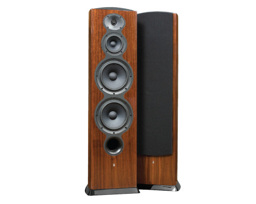

Wykonanie Duża i po prostu ładna kolumna, solidna, konwencjonalna, bez ekstrawagancji, adekwatne do ceny wykończenie obudowy - piano black lub orzech na wysoki połysk. Bardzo porządne przetworniki, praktyczny układ regulacji niskich i wysokich częstotliwości.
Laboratorium Dobre zrównoważenie z delikatnym obniżeniem zakresu kilku kHz, bardzo nisko rozciągnięty bas (-6 dB przy 25 Hz), duży zakres regulacji charakterystyki w zakresie niskich częstotliwości, delikatny w zakresie wysokich. Impedancja znamionowa zmienna między 4 a 8 omami, w zależności od pozycji regulatora basu (!). Czułość 87 dB.
Brzmienie Czuć potęgę, która jednak nigdy nie ciąży i nie spowalnia akcji, doskonała spójność i czytelność, bardzo duża scena z dokładnymi źródłami pozornymi, duży zapas dynamiki, ale dźwięk zasadniczo spokojny i komfortowy. Wspaniała uniwersalność.
Wygląd Revel Performa3 F208, skądinąd dość elegancki i akceptowalny dla wszystkich, nie zapowiada atrakcji brzmieniowych, jakie czekają na ich właściciela. Mimo świetnego pochodzenia, nie ściskało mnie w dołku z emocji, kiedy patrzyłem na F208, nie czułem ekscytacji ani nabożnego szacunku. Widziałem przed sobą parę dużych, lecz konstrukcyjnie dość banalnych kolumn, po których mogłem oczekiwać "amerykańskiego" basu, ale które mogłem też podejrzewać o jakieś problemy ze spójnością i solidnością "dolnego środka" - 12-cm średniotonowy nie uspokaja, że w tym zakresie mamy odpowiednio duży potencjał. Były więc znaki zapytania, które jednak od pierwszych taktów zniknęły jak kamfora albo zamieniły się w same wykrzykniki.
Brzmienie Revel Performa3 F208 bez przesady mogę nazwać imponującym, lecz nie jest to imponowanie samymi bicepsami ani innymi zginaczami czy prostownikami, lecz całą muskulaturą, absolutnie proporcjonalną i sprawną. Przede wszystkim, w odpowiedzi na jedno z postawionych już pytań, wyjaśniam, że spójność brzmienia jest fascynująca. Zadziwiająca właśnie w kontekście rozbudowanej, trójdrożnej konstrukcji, z relatywnie małym średniotonowym.

F-208 prezentują nieco inny profil charakterystyki niż Tribute. Obydwie konstrukcje są ogólnie dobrze zrównoważone, ale Revel wpisuje w ten obraz lekkie obniżenie zakresu kilku kHz, co jest nawet częściej spotykaną sytuacją niż prowadzenie tutaj charakterystyki na wysokim poziomie (które odważnie prezentuje Tribute). Również w tym przypadku pojawia się rozejście charakterystyk mierzonych pod różnymi kątami w płaszczyźnie pionowej, ale jest ono bardzo delikatne.
"Pod lupą" można zauważyć, że pod kątem -7 st. osłabienie przy 4 kHz jest największe (podobny efekt, ale także niepotrzebne do niczego zafalowania w zakresie wysokich częstotliwości, wprowadza maskownica), a pod kątem +7 st. - najmniejsze, lecz tym razem wyraźnych zmian brzmieniowych bym nie oczekiwał, F208 działają stabilnie i nie skłaniają do eksperymentów z pochyleniem czy wysokością miejsca odsłuchowego.
Najwyższą oktawę mają też tylko delikatnie wyeksponowaną, co nie powinno nikomu przeszkadzać, ale do dyspozycji jest jeszcze regulacja poziomu wysokich częstotliwości, działająca bardzo subtelnie - jak zmierzyliśmy, zgodnie z oznaczeniami, tylko w przedziale +/-1 dB względem charakterystyki z pozycji neutralnej, więc pokazywanie dodatkowego rysunku z takimi wynikami nie wydaje się potrzebne.
Co innego w zakresie niskich częstotliwości… Już na rysunku głównym widać dwa przebiegi w zakresie niskich częstotliwości - zdjęte przy pracującym systemie bas-refleks jak i po zamknięciu otworu, ale w obydwu przypadkach dla ustawienia regulatora basu w pozycji "normal".
Wraz z bas-refleksem niskie tony są wyraźnie wyeksponowane, charakterystyka ma bardzo podobny przebieg, jak w Tribute, pokazuje łagodny szczyt przy 80 Hz, a poniżej początkowo łagodne nachylenie, tym razem aż do 27 Hz, przy których możemy wyznaczyć spadek - 6 dB względem poziomu średniego - to już wynik nie bardzo dobry, ale wyśmienity. Nawet po zamknięciu otworu, mimo że poziom jest wyraźnie niższy, trudno narzekać na deficyt basu i kłopotliwie wysoką częstotliwość graniczną, skoro plasuje się ona przy ok. 40 Hz.
Premią będzie najlepsza odpowiedź impulsowa. Przełącznik basu, wraz z pozycją "boundary", oddaje nam do dyspozycji dwie kolejne charakterystyki (z bas-refl eksem pracującym i zamkniętym). Wszystkie cztery kombinacje pokazujemy na dodatkowym rysunku. Funkcja "boundary", przeznaczona do uruchomienia przy ustawieniu kolumn blisko ściany, a więc w warunkach, w których "wzmożenie" basu może być znaczne, nie może ograniczać się do kosmetycznej zmiany poziomu - korekta sięga 4 dB przy 100 Hz, dając ok. -3 dB w zakresie 25 - 50 Hz i przy 200 Hz (między odpowiednimi charakterystykami - dla bas-refl eksu pracującego i zamkniętego). Połączenie funkcji "boundary" i zamknięcia otworu bardzo obniży poziom charakterystyki, zakres zmian jest więc ogromny i pozwala dostroić F208 do praktycznie każdych warunków.
Działanie przełącznika poziomu basu ma też swoje wyraźne odbicie na charakterystyce impedancji, co może mieć też poważne skutki praktyczne, chociaż pewnie niezamierzone, a będące jedynie nieuchronnym skutkiem zmiany parametrów elektrycznych sekcji niskotonowej. Wraz z włączeniem funkcji "boundary", charakterystyka impedancji impedancji, w zakresie poniżej 200 Hz, podnosi się o ok. 2-2,5 oma.
To wiadomość z jednej strony dobra, a z drugiej odrobinę niepokojąca; wyższa impedancja jest oczywiście "łatwiejsza" dla wielu wzmacniaczy (wraz z 6-omowym minimum przy 100 Hz, a przymykając oko na 4-omowe przy 300 Hz, możemy ją zakwalifikować jako znamionowo 8-omową), pozostaje tylko pytanie, jakim sposobem uzyskano ten wzrost (i jednocześnie tłumienie) - jeżeli przez wtrącenie szeregowej rezystancji o tak znacznej wartości, to ubocznych skutkiem byłoby pogorszenie odpowiedzi impulsowej. Za podstawowy sposób działania wypada jednak uznać pracę w pozycji "normal", przy 4-omowej impedancji znamionowej (3,5-omowe minimum przy 90 Hz).
