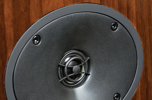

Przed aluminiową kopułką utworzono układ "soczewek akustycznych", na który składa się zarówno wyprofilowany front, jak i dyfuzory bezpośrednio przed membraną, jednocześnie chroniące ją przed uszkodzeniem mechanicznym.

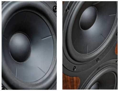

12-cm średniotonowy wygląda przy dwóch 20-cm niskotonowych raczej delikatnie, ale wciąż proporcjonalnie i - jak się okazuje - potrafi przyjąć sporą moc. Producent podaje częstotliwości podziału, które są dość niskie: pierwsza to 270 Hz, druga 2200 Hz, więc mimo że niewielki, głośnik średniotonowy jest nisko zestrojony, na modłę dużych przetworników średniotonowych. Jest to polecane rozwiązanie, o ile tylko mały głośnik nie "męczy" się za bardzo w takiej sytuacji, bowiem właśnie w okolicach 200 Hz moc typowego sygnału muzycznego jest największa (chociaż nie przekłada się w tym zakresie na bardzo dużą amplitudę, to powoduje wydzielanie się dużej porcji ciepła, z którym musi dać sobie radę cewka głośnika, najlepiej bez znacznego wzrostu temperatury, powodująca wzrost rezystancji uzwojenia i wynikające stąd zniekształcenia).
Z kolei niska druga częstotliwości podziału wymaga mocnego głośnika wysokotonowego, zwłaszcza w konstrukcji o wysokiej (z założenia) mocy znamionowej, ale wraz z średniotonowym umiarkowanej wielkości gwarantuje bardzo dobre charakterystyki kierunkowe, zarówno dzięki dobremu rozpraszaniu z małej membrany w okolicach 2 kHz, jak i niewielkiej odległości między centrami akustycznymi obydwu głośników, co stabilizuje charakterystykę w płaszczyźnie pionowej.
Z lewej: głośnik średniotonowy i sposób jego użycia budzi uznanie; relatywnie niewielki, 12-cm, pracuje z niską pierwszą częstotliwością podziału (270 Hz), co wskazuje na jego dużą wytrzymałość. Na aluminiowej membranie widać delikatne pręgi zwiększające dodatkowo jej sztywność; Z prawej: Para wysokiej klasy 8-calowych niskotonowych to zdroworozsądkowy, akustycznie bardzo dobry wybór dla poważnej kolumny trójdrożnej, która ma wyraźnie przelicytować wszelkie układy dwuipółdrożne.
Pod kątem problemu charakterystyk kierunkowych zastosowano też specjalne wyprofilowanie wokół kopułki wysokotonowej - rozwiązanie ogólnie znane od dawna, mające na celu utrzymanie podobnego rozpraszania w całym zakresie. Ponieważ każda membrana skupia wiązkę (rozprasza coraz słabiej) wraz ze wzrostem częstotliwości, więc w praktyce działanie tego wyprofilowania (krótkiej i szybko rozszerzającej się "tubki") polega na zawężeniu rozpraszania na dole przetwarzanego zakresu i - o ile to możliwe (co jednak trudniejsze) - na rozszerzeniu rozpraszania na samym skraju pasma (względem charakterystyki, jaką miałaby kopułka zainstalowana na płaskim froncie).
