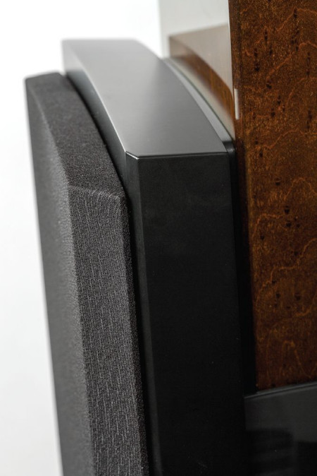

Przy bardziej złożonych kształtach obudowy, często opływowych, front jest zaznaczony wyraźniej, ale celem konstruktora, o ile nie ulega wpływom dizajnerów, lecz kieruje się podstawami akustycznymi, jest takie wkomponowanie frontu, aby płynnie przechodził w ścianki boczne. Oznacza to zlikwidowanie krawędzi, na których powstawałyby odbicia fal i wynikające z nich nieregularności charakterystyki przetwarzania.
Projektant chciał podkreślić autonomię i wielowarstwowość głośnikowego panelu; oddzielił go od głównej skrzyni dodatkową płytą i przykrył wyjątkowo grubą maskownicą (2 cm).

Oddzielny temat to wielkość, kształt i wyprofilowanie przedniej ścianki, które oddziałują na falę promieniowaną przez przednią stronę membrany - tutaj niekorzystne są wszelkie uskoki i krawędzie, zwłaszcza blisko głośników. Trudno jednak zdefiniować idealny kształt, bowiem różne pożądane właściwości akustyczne stają w konflikcie, a do tego dochodzą kwestie wzornicze i praktyczne...
Aby zapobiec rezonansom, teoretycznie najlepsza byłaby duża płaszczyzna lub wycinek sfery o bardzo dużym promieniu, co jednak ogranicza charakterystyki kierunkowe (węższe rozpraszanie) i jest estetycznie nieciekawe (wielkość). Im mniejszy front, a więc zagięty na mniejszym promieniu, tym lepsze rozpraszanie, lecz silniejsze odbicia i nierównomierności charakterystyki. Wyprofilowanie frontu jest więc zawsze wynikiem kompromisu.
Kompromis wpisany jest też w projekt frontowego panelu Confidence, ale projektant zerwał z tradycją, w której front możliwie gładko przechodzi w bryłę obudowy - tutaj z premedytacją zaznaczono odrębność tych elementów, prowokując właśnie do przeanalizowania ich różnych zadań.

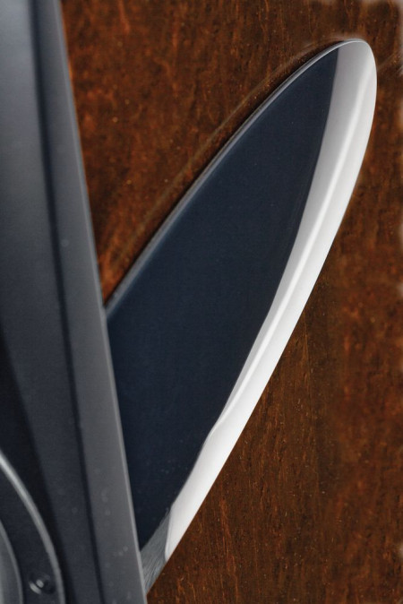

Na wysokości głośników niskotonowych do ścianek bocznych dodano wielkie błyszczące elipsy, których funkcji producent nie wyjaśnia – może mają wzmocnić/wytłumić konstrukcję (ale właściwe boczne ścianki nie są w tym obszarze osłabione "wybraniem" materiału, mimo że głośniki niskotonowe mają większą średnicę, niż szerokość korpusu), może są tylko ozdobą.
Zasadnicza obudowa jest więc prostopadłościenną skrzynią - i to wystarczy, aby przy prawidłowej objętości pełniła swoją rolę. Stosowane przez wielu konkurentów zagięcia bocznych ścianek mogą pomóc tłumić fale stojące (powstające wewnątrz obudowy), ale znaczenie takiego zabiegu jest przeceniane, jako że w wysokiej obudowie i tak będzie dominować rezonans tworzący się na największym dystansie, pomiędzy dolną a górną ścianką, i ustawianie ich pod skosem też niewiele pomoże.

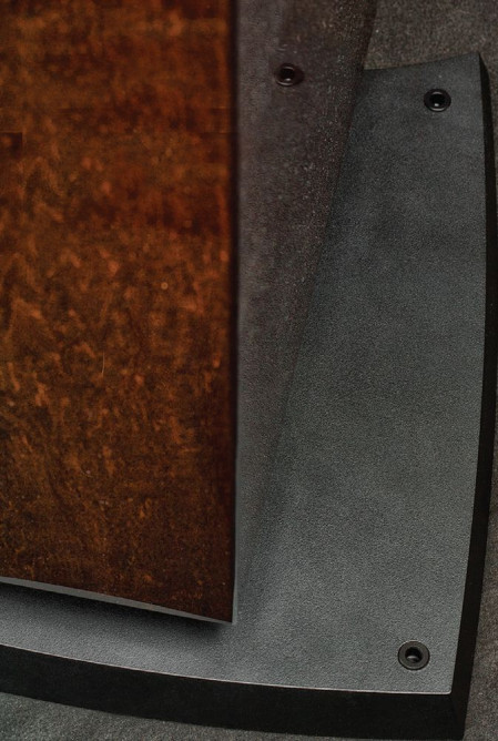

Bryła obudowy jest węższa nie tylko od frontowego panelu, lecz nawet od średnicy głośników niskotonowych (głośniki - 20 cm, obudowa - 18 cm), za to sięga znacznie wyżej, wygląda trochę jak stelaż, jak słup, na którym zawieszono panel z głośnikami, z pozoru trochę przypadkowy i wielkością niedopasowany... Konstrukcja ma niezwykłą kompozycję i jest bardzo smukła.
Warto przywołać obecną serię Reference KEF-a, gdzie brytyjska firma zrezygnowała z wcześniejszych, "powyginanych" obudów na rzecz właśnie prostej, konwencjonalnej formy, co w przypadku największego modelu Reference 5 daje obudowę podobnie wysoką jak C4, i chociaż tak szczupłą, jak na to pozwalają 20-cm niskotonowe, to przecież w głównej części znacznie szerszą niż C4.
Wysoka i wąska obudowa wymaga podparcia szerokim cokołem, którego obrys zręcznie nawiązuje do wyprofilowanego frontu.

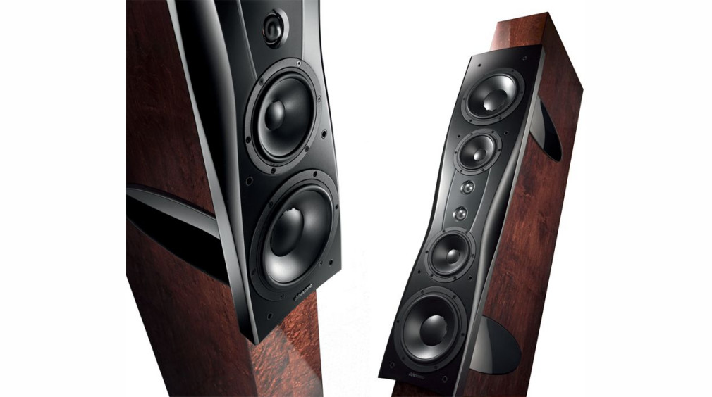

Skrzynia Dynaudio C4 Platinum może być węższa, dlatego że konstrukcja zawiera nie cztery (jak w Reference 5), ale dwa 20-cm głośniki niskotonowe, stąd też wymagana jest mniejsza objętość.
Obydwie konstrukcje wolnostojące serii Confidence mają symetryczną aranżację przetworników, co nie jest żadną sensacją, ale i tutaj pojawia się "smaczek", którego nie ma w innych konstrukcjach - dwa przetworniki wysokotonowe. To znowu kij w mrowisko, rozwiązanie, które wymaga komentarza.
Symetryczna aranżacja przetworników ma przede wszystkim zapewniać kreowanie pozornego punktowego źródła dźwięku dla całego zakresu częstotliwości, w którym dany zespół przetworników pracuje. Dzięki centralnej pozycji przetwornika wysokotonowego w układzie symetrycznym, więcej niż jeden nie jest potrzebny, dopiero kolejne przetworniki, średniotonowe i niskotonowe, muszą występować parami.

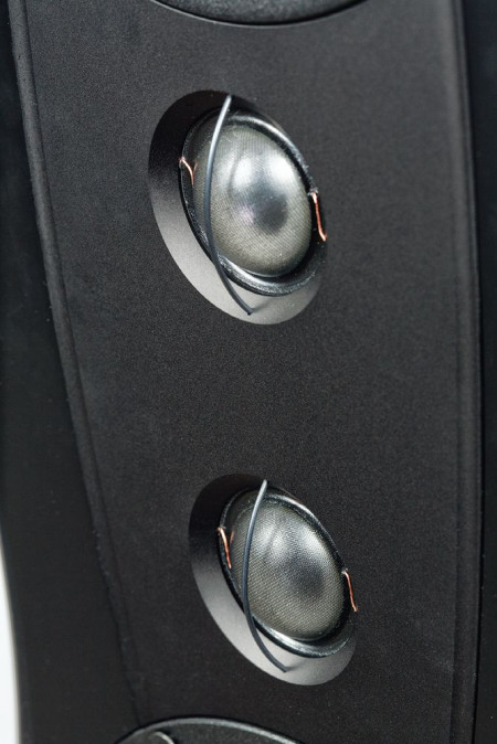

Ponadto dwa przetworniki wysokotonowe to teoretycznie "błąd w sztuce"; o ile większa liczba średniotonowych, a tym bardziej niskotonowych, jest dopuszczalna i często stosowana, to więcej niż jeden głośnik przetwarzający ten sam zakres wysokich tonów nie jest mile widziany. Dlaczego?
Wysokie częstotliwości są krótkie i nawet przy niewielkiej, kilkucentymetrowej odległości między przetwornikami, już pod niewielkim kątem, wywołującym różnicę odległości między miejscem odsłuchowym (pomiarowym) a obydwoma przetwornikami, przesunięcia fazowe będą znaczne. Wskutek tego charakterystyka przetwarzania zostanie zaburzona.
Klasyczne dla Dynaudio, 28-mm jedwabne kopułki osiągnęły najlepsze charakterystyki dzięki udoskonaleniu procesu powlekania, nazwanego w tej wersji "Perfect Coating". Zastosowanie pary jednakowych tweeterów jest rozwiązaniem unikalnym, nawet nie ze względu na koszty, ale na kontrowersyjne efekty akustyczne, jakie daje taka aranżacja. Dynaudio przygotowało jednak specjalny sposób filtrowania (różny dla obydwu przetworników), zapewniający optymalne charakterystyki kierunkowe.
Nawet łączenie dwóch różnych przetworników wysokotonowych, dzielących między siebie górę pasma zgodnie ze swoimi specjalizacjami (jak robi to firma Dali w swoim "hybrydowym" module wysokotonowym), jest ryzykowne i rzadko spotykane.
Jednak właśnie osłabienie promieniowania poza osią główną leży u podstaw firmowej koncepcji DDC, czyli "kontrolowania", a więc w praktyce zawężania charakterystyki w płaszczyźnie pionowej, w celu zmniejszenia udziału odbić od sufitu i podłogi, kłopotliwych zwłaszcza w dużych pomieszczeniach, tym bardziej, że w nowoczesnych salonach na podłodze rzadko leży duży dywan.

Głośniki wysokotonowe mają klasyczne dla Dynaudio i charakterystyczne dla duńskiej tradycji 28-mm jedwabne kopułki. Już w pierwszej edycji serii Confidence (mam na myśli tę edycję, w której pojawiły się modele C1, C2 i C4, a nie jeszcze wcześniejszą, z C3 i C5) Dynaudio wprowadziło model nazwany Esotar2, czyli następcę słynnego Esotara, referencyjnego tweetera Dynaudio z lat 80. i 90. ubiegłego wieku. Membrana wciąż podobna, ale układ magnetyczny zupełnie inny - neodymowy.

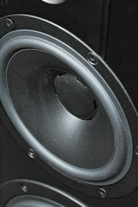

15-cm głośniki średniotonowe mają membrany z firmowego MSP, ale o dość konwencjonalnym profilu, z 38-mm cewką. Dynaudio stosuje bardzo podobne przetworniki w większości swoich dwudrożnych monitorów.
W modelach Confidence Signature, obok kilku innych zmian w konstrukcji i estetyce, poprawiono nasączanie kopułki, nazywając nową wersję "Precision Coating". Faktycznie, w kopułkach jedwabnych kluczowe dla ich jakości i charakterystyk jest nasączanie (powlekanie) substancją, która nadaje jej ostateczne parametry.

To wszystko prawda, jednak informację producenta, że tweeter w serii Signature (a potem także w serii Platinum) ma kopułkę jeszcze lepiej powlekaną (żadnych technicznych szczegółów nie znamy), możemy przyjąć tylko na wiarę - nie sposób tego sprawdzić.
Obydwa tweetery siedzą w aluminiowym bloku (widać jego łukowaty obrys), izolującym je od wibracji większego panelu, do którego już bezpośrednio przykręcono przetworniki średniotonowe i niskotonowe.

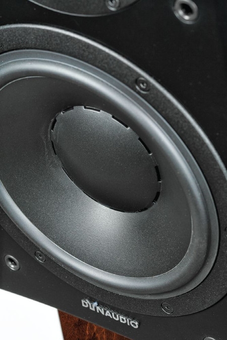

Głośnik niskotonowy ma już znacznie większą, 75-mm cewkę, odznaczającą się na membranie wielkością jej centralnej, wypukłej części - na jej obwodzie widać szczeliny, charakterystyczne dla technologii membrany MSP, wykonywanej w całości z "jednego kawałka".

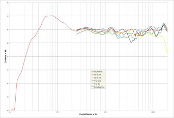

Rys. 2. Dynaudio C4 Platinum - Charakterystyka przetwarzania w całym pasmie akustycznym, na różnych osiach.

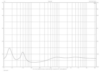

Pewien ślad wyższych wymagań może leżeć w innej kwestii – parametry głośników niskotonowych, wraz ze strojeniem bas-refl eksu powodują, że odpowiedź impulsowa jest na granicy dobrej i dostatecznej, zatem lepiej jej nie pogarszać zbyt niskim współczynnikiem tłumienia, ale i tutaj nie ma co panikować, tylko zachować czujność, gdybyśmy koniecznie chcieli podłączyć wzmacniacz lampowy; teoretycznie lepszy będzie praktycznie każdy tranzystorowy, i nie musi to być "elektrownia".
Na charakterystyce przenoszenia widać wyeksponowanie niskich częstotliwości, ze szczytem przy 60–80 Hz, więc lepiej basu jeszcze bardziej nie wzmacniać i ustawiać kolumny dość daleko od ściany – to jednak typowy kształt charakterystyki kolumn przeznaczonych do dużych pomieszczeń. Spadek -6 dB (względem poziomu średniego) pojawia się przy ok. 27 Hz – co jest wynikiem w pełni satysfakcjonującym; producent deklaruje pasmo od 27 Hz w ścieżce +/-3 dB, jednak nie możemy tego potwierdzić, bowiem ze względu na wspomnianą górkę przy 60–80 Hz, w oknie +/-3 dB mieści się częstotliwość 38 Hz.
Z kolei zakres średnio-wysokotonowy jest prowadzony doskonale, w znacznie ciaśniejszym reżimie niż +/-3 dB, na każdej osi naszego zestawu pomiarów charakterystyka utrzymuje się w ścieżce +/-1,5 dB od 200 Hz do 20 kHz (górkę przy 18 kHz darujmy, tak jak naturalny spadek na skraju pasma pod kątem 30 st.). Na tym tle wyraźny problem powoduje maskownica, wprowadzając osłabienie wokół 3,5 kHz – jej gruba rama jest od środka niewyprofilowana.
Ciekawe są jednak nawet te drobne różnice, jakie dzielą poszczególne charakterystyki (bez maskownicy), mierzone pod różnymi kątami w płaszczyźnie pionowej. Oś główną (0 st.) ustaliliśmy dokładnie na wysokości środka układu przetworników (w połowie odległości między wysokotonowymi), czyli na wysokości ok. 105 cm (którą można też uznać za realistyczną, jeżeli chodzi o wysokość, na jakiej znajdują się uszy siedzącego słuchacza, chociaż zwykle do pomiarów przyjmujemy 90–100 cm).
Gdyby układ był akustycznie symetryczny, wówczas charakterystyki na osiach -7 st. i +7 st. (pod takim samym kątem w górę i w dół) byłyby identyczne albo chociaż bardzo podobne, jednak różnica między nimi jest na tyle wyraźna, że nie można jej złożyć na karb np. różnic między przetwornikami danej pary lub nieco innego wyprofi- lowania frontu w górnej i dolnej jego części. Wygląda na to, że układ nie jest symetryczny od strony filtrów.
Głośniki wysokotonowe są podłączone przez różne filtry, co zresztą ma swój ślad w danych producenta. Przeczytamy tam, że to układ – uwaga – "3(4) way", a więc "trój(cztero)drożny", a częstotliwości podziału wynoszą 730, 2200 i (8000) Hz (osiem tysięcy wzięte w nawias!). Można podejrzewać, że przy 8000 Hz jeden z głośników wysokotonowych jest "wygaszany" i na samym skraju pasma działa już tylko jeden, co znajduje potwierdzenie w przebiegu tego fragmentu charakterystyki – przy tak krótkich falach, pod kątem +/-7 st. powstawałyby już poważne przesunięcia fazowe między obydwoma przetwornikami, i stąd osłabienia charakterystyki, tymczasem wszystkie krzywe leżą bardzo blisko siebie, co wskazuje, że pracuje tutaj tylko jedna kopułka.
Swoją drogą, zachowuje się doskonale, dochodząc do granicy 20 kHz praktycznie bez żadnego spadku, który widać było w dawniejszych modelach 28-mm kopułek Dynaudio. Spróbujmy ustalić, która kopułka jest powyżej 8 kHz aktywna; ta tłumiona musi być podłączona przez filtr dolnoprzepustowy (pewnie łagodny, pierwszego rzędu), co spowoduje delikatne przesunięcie w fazie (opóźnienie) jej promieniowania jeszcze poniżej 8 kHz, a więc najwyższe ciśnienie pojawi się poza osią główną, na osi jakby bliższej temu głośnikowi (tam korelacja fazowa między obydwoma głośnikami będzie najlepsza).
Ponieważ charakterystyka biegnie najwyżej na osi +7 st.(do góry), stąd wniosek, że to górny głośnik wysokotonowy jest filtrowany dolnoprzepustowo, a dolny pracuje samotnie powyżej 8 kHz; jednak obydwa "zaczynają" razem, przy dość niskiej częstotliwości podziału (z sekcją średniotonową) – 2,2 kHz.
Żadne różnicowanie filtrowania nie było potrzebne w przypadku tandemu przetworników średniotonowych, a tym bardziej niskotonowych, bowiem w tych zakresach fale są dłuższe i przy kątach, jakie bierzemy tu pod uwagę, nie powstają (zbyt) duże przesunięcia fazowe, nawet przy znacznym rozsunięciu przetworników. Trzeba jednak wziąć pod uwagę, że koncepcja DDC uwzględnia powstanie przesunięć fazowych dalej poza osią główną i osłabienie tam charakterystyk.
Ponieważ ubocznym efektem "zdesymetryzowania" układu jest niesymetryczny obraz charakterystyk poniżej i powyżej osi głównej, słuchacz może to uwzględnić w poszukiwaniu najlepszego dla siebie brzmienia – siedząc wysoko będzie odbierał brzmienie jaśniejsze, a siedząc w głębokim fotelu – ciemniejsze (niższy poziom w zakresie powyżej 2 kHz).
Charakterystyka na osi 15 st. (w płaszczyźnie poziomej) jest wyśmienita, niemal w ogóle nie odstaje od charakterystyki z osi głównej, więc nie musimy kolumn precyzyjnie wycelować w miejsce odsłuchowe.
