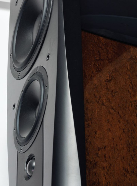

Wykonanie Licząca już ponad dekadę, awangardowa elegancja. Oryginalna koncepcja akustyczna i architektoniczna. Edycja Platinum stawia kropkę nad „i” luksusowemu wykończeniu. Najlepsze przetworniki Dynaudio w zdublowanym układzie trójdrożnym konfiguracji.

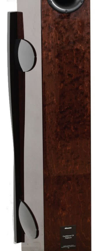

W obudowie wydzielono wspólną komorę (zamkniętą) dla głośników średniotonowych i oddzielne bas-refleksy dla niskotonowych. Tunele są długie (20 cm) i mają dużą średnicę (w świetle 7 cm, wyprofilowanie 14 cm), co zapewnia zarówno dostrojenie do niskiej częstotliwości rezonansowej, jak i pracę bez kompresji i turbulencji.

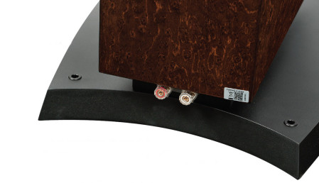

W dość specyficzny, ale przecież elegancki i praktyczny sposób Dynaudio umieściło zaciski głośnikowe, wcale nimi nie epatując, jak większość producentów. Jakby wstydząc się swojej "pojedynczości" (Dynaudio jest zdeklarowanym przeciwnikiem bi-wiringu), para solidnych Wubetów chowa się w cieniu głównej skrzyni, przymocowana do przewężenia wprowadzonego pomiędzy obudowę a cokół. Oryginalnie, ładnie i wygodnie – zaciski nie odstają, kable pobiegną po podłodze, a sylwetka kolumny "oderwanej" od cokołu dodatkowo zyskuje na smukłości.

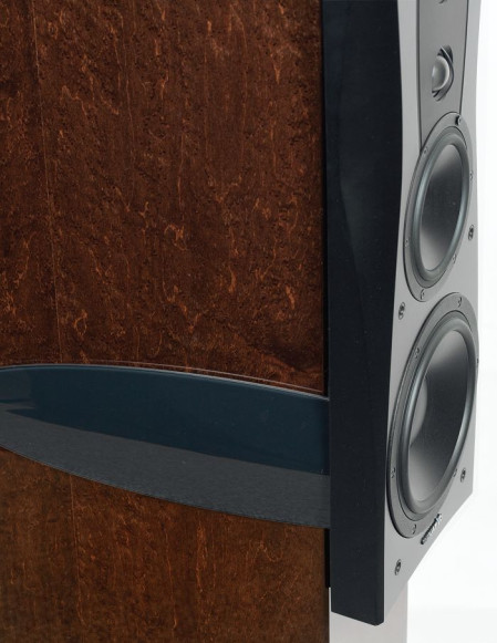

Wymiary [cm] 173 x 18/25/42* x 44,5 (*głównej części obudowy / frontu / cokołu)

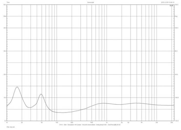

W kręgach audiofilskich nawet nie krąży, ale panuje opinia, że kolumny Dynaudio wymagają bardzo porządnego wzmacniacza, że z byle czym nie zagrają, bo potrzebują "prądu" itd. Powtarza to również dystrybutor, chociaż sam producent od dawna, wręcz od samych swoich początków, przekonuje nas, że jego kolumny są łatwym obciążeniem, o czym decyduje niewielka zmienność impedancji.
Ważne są zarówno minima charakterystyki (modułu impedancji), gdzie zapotrzebowanie na prąd jest największe, jak i jej zmienność (wiążąca się kątami fazowymi, których część wzmacniaczy również "nie lubi" reagując spadkiem mocy). Jednak 3,5-omowe minimum w zakresie 100–150 Hz, wpisujące się w zupełnie standardową, 4-omową impedancję znamionową, wraz z wyjątkowo łagodnym "falowaniem" charakterystyki (również maksima w zakresie niskotonowym są relatywnie łagodne) nie zaskoczą żadnego wzmacniacza.
Warto zwrócić uwagę, że w odróżnieniu od większości firm, zwłaszcza brytyjskich i francuskich, Dynaudio nie ukrywa, iż impedancja jest 4-omowa, nie wpisuje do katalogu "na bezczela" 8 ohm. Czułość na poziomie 86 dB nie jest wybujała, ale nie jest problematyczna, i już kilkadziesiąt watów wystarczy, żeby zagrać całkiem głośno. Owszem, biorąc pod uwagę, że moc wynosi 400 W (według normy IEC), warto przygotować mocny wzmacniacz, aby potencjał kolumn wykorzystać, i zawsze wzmacniacz lepszy będzie... lepszy niż gorszy.
Pewien ślad wyższych wymagań może leżeć w innej kwestii – parametry głośników niskotonowych, wraz ze strojeniem bas-refl eksu powodują, że odpowiedź impulsowa jest na granicy dobrej i dostatecznej, zatem lepiej jej nie pogarszać zbyt niskim współczynnikiem tłumienia, ale i tutaj nie ma co panikować, tylko zachować czujność, gdybyśmy koniecznie chcieli podłączyć wzmacniacz lampowy; teoretycznie lepszy będzie praktycznie każdy tranzystorowy, i nie musi to być "elektrownia".

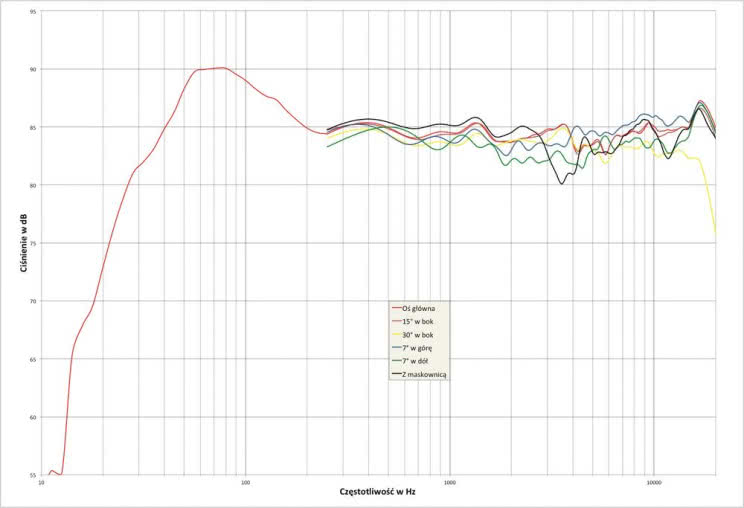

Na charakterystyce przenoszenia widać wyeksponowanie niskich częstotliwości, ze szczytem przy 60–80 Hz, więc lepiej basu jeszcze bardziej nie wzmacniać i ustawiać kolumny dość daleko od ściany – to jednak typowy kształt charakterystyki kolumn przeznaczonych do dużych pomieszczeń. Spadek -6 dB (względem poziomu średniego) pojawia się przy ok. 27 Hz – co jest wynikiem w pełni satysfakcjonującym; producent deklaruje pasmo od 27 Hz w ścieżce +/-3 dB, jednak nie możemy tego potwierdzić, bowiem ze względu na wspomnianą górkę przy 60–80 Hz, w oknie +/-3 dB mieści się częstotliwość 38 Hz.
Z kolei zakres średnio-wysokotonowy jest prowadzony doskonale, w znacznie ciaśniejszym reżimie niż +/-3 dB, na każdej osi naszego zestawu pomiarów charakterystyka utrzymuje się w ścieżce +/-1,5 dB od 200 Hz do 20 kHz (górkę przy 18 kHz darujmy, tak jak naturalny spadek na skraju pasma pod kątem 30 st.). Na tym tle wyraźny problem powoduje maskownica, wprowadzając osłabienie wokół 3,5 kHz – jej gruba rama jest od środka niewyprofilowana.
Ciekawe są jednak nawet te drobne różnice, jakie dzielą poszczególne charakterystyki (bez maskownicy), mierzone pod różnymi kątami w płaszczyźnie pionowej. Oś główną (0 st.) ustaliliśmy dokładnie na wysokości środka układu przetworników (w połowie odległości między wysokotonowymi), czyli na wysokości ok. 105 cm (którą można też uznać za realistyczną, jeżeli chodzi o wysokość, na jakiej znajdują się uszy siedzącego słuchacza, chociaż zwykle do pomiarów przyjmujemy 90–100 cm).
Gdyby układ był akustycznie symetryczny, wówczas charakterystyki na osiach -7 st. i +7 st. (pod takim samym kątem w górę i w dół) byłyby identyczne albo chociaż bardzo podobne, jednak różnica między nimi jest na tyle wyraźna, że nie można jej złożyć na karb np. różnic między przetwornikami danej pary lub nieco innego wyprofi- lowania frontu w górnej i dolnej jego części. Wygląda na to, że układ nie jest symetryczny od strony filtrów.
Głośniki wysokotonowe są podłączone przez różne filtry, co zresztą ma swój ślad w danych producenta. Przeczytamy tam, że to układ – uwaga – "3(4) way", a więc "trój(cztero)drożny", a częstotliwości podziału wynoszą 730, 2200 i (8000) Hz (osiem tysięcy wzięte w nawias!). Można podejrzewać, że przy 8000 Hz jeden z głośników wysokotonowych jest "wygaszany" i na samym skraju pasma działa już tylko jeden, co znajduje potwierdzenie w przebiegu tego fragmentu charakterystyki – przy tak krótkich falach, pod kątem +/-7 st. powstawałyby już poważne przesunięcia fazowe między obydwoma przetwornikami, i stąd osłabienia charakterystyki, tymczasem wszystkie krzywe leżą bardzo blisko siebie, co wskazuje, że pracuje tutaj tylko jedna kopułka.
Swoją drogą, zachowuje się doskonale, dochodząc do granicy 20 kHz praktycznie bez żadnego spadku, który widać było w dawniejszych modelach 28-mm kopułek Dynaudio. Spróbujmy ustalić, która kopułka jest powyżej 8 kHz aktywna; ta tłumiona musi być podłączona przez filtr dolnoprzepustowy (pewnie łagodny, pierwszego rzędu), co spowoduje delikatne przesunięcie w fazie (opóźnienie) jej promieniowania jeszcze poniżej 8 kHz, a więc najwyższe ciśnienie pojawi się poza osią główną, na osi jakby bliższej temu głośnikowi (tam korelacja fazowa między obydwoma głośnikami będzie najlepsza).
Ponieważ charakterystyka biegnie najwyżej na osi +7 st.(do góry), stąd wniosek, że to górny głośnik wysokotonowy jest filtrowany dolnoprzepustowo, a dolny pracuje samotnie powyżej 8 kHz; jednak obydwa "zaczynają" razem, przy dość niskiej częstotliwości podziału (z sekcją średniotonową) – 2,2 kHz.
Żadne różnicowanie filtrowania nie było potrzebne w przypadku tandemu przetworników średniotonowych, a tym bardziej niskotonowych, bowiem w tych zakresach fale są dłuższe i przy kątach, jakie bierzemy tu pod uwagę, nie powstają (zbyt) duże przesunięcia fazowe, nawet przy znacznym rozsunięciu przetworników. Trzeba jednak wziąć pod uwagę, że koncepcja DDC uwzględnia powstanie przesunięć fazowych dalej poza osią główną i osłabienie tam charakterystyk.
Ponieważ ubocznym efektem "zdesymetryzowania" układu jest niesymetryczny obraz charakterystyk poniżej i powyżej osi głównej, słuchacz może to uwzględnić w poszukiwaniu najlepszego dla siebie brzmienia – siedząc wysoko będzie odbierał brzmienie jaśniejsze, a siedząc w głębokim fotelu – ciemniejsze (niższy poziom w zakresie powyżej 2 kHz).
Charakterystyka na osi 15 st. (w płaszczyźnie poziomej) jest wyśmienita, niemal w ogóle nie odstaje od charakterystyki z osi głównej, więc nie musimy kolumn precyzyjnie wycelować w miejsce odsłuchowe.
