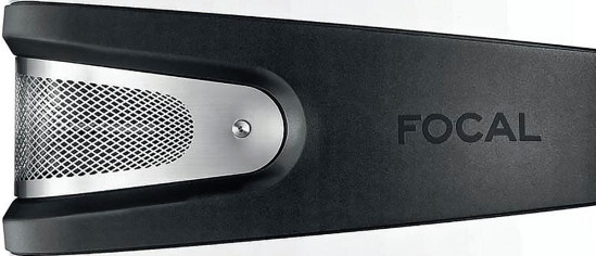

Tym razem bardziej przyciąga uwagę duża kratka z tyłu obudowy sugerująca, że może tam znajduje się duży wylot drugiego otworu bas-refleks, a może jakiegoś jeszcze bardziej egotycznego układu akustycznego. Faktycznie "coś tam jest", chociaż tak duża kratka to przede wszystkim dekoracja przyciągająca uwagę na ten fragment konstrukcji i nawiązująca do kratki osłaniającej głośnik wysokotonowy.

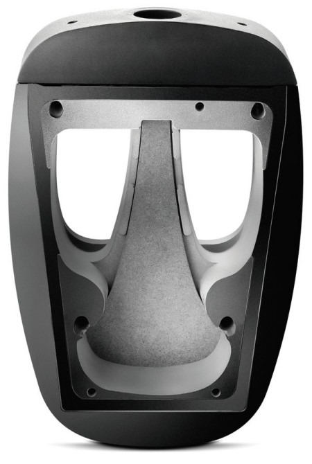

Moduł wysokotonowy jest wewnątrz faktycznie skomplikowany. Zacznijmy od tego, że jego zewnętrzne części zostały wycięte z twardego poliuretanu, który ma też wysoką stratność wewnętrzną i dobrze izoluje głośnik wysokotonowy (a także moduł średniotonowy) od wibracji modułu niskotonowego. W środku znajduje się kanał, w którym jest wytłumiana fala od tylnej strony kopułki; kanał ten jednak (inaczej niż np. w "fajkach" B&W) nie zwęża się, ale rozszerza - podobnie jak wylot tuby - i kończy szeroką, biegnącą łukiem szczeliną.
Według informacji producenta taki układ redukuje zniekształcenia o ok. 30% w zakresie 1,5-4 kHz. Po bokach tego kanału wykonano otwory, które łączą moduł dolny (z głośnikami niskotonowymi) z modułem górnym (z głośnikiem średniotonowym) - przestrzeń tego drugiego jest częściowo wykorzystywana do powiększenia objętości potrzebnej głośnikom niskotonowym, którym nie wystarczy ich własny, dolny moduł; moduł średniotonowy jest podzielony ukośną przegrodą.

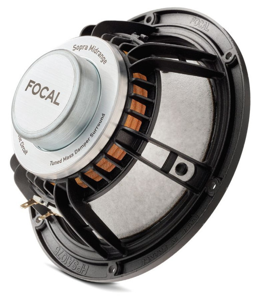

Najwięcej pracy włożono w przygotowanie nowego głośnika średniotonowego. Zaawansowany układ magnetyczny nie jest olbrzymi, ale źródłem jego siły i sposobem redukcji zniekształceń jest specjalna konfi guracja magnesów neodymowych i elementów przewodzących strumień.

Skomplikowane wycięcia wewnątrz modułu średniotonowego tworzą komorę głośnika średniotonowego i kanały, które łączą dolny moduł (niskotonowy) z częścią modułu górnego (średniotonowego), powiększającą objętość komory niskotonowej.

Inna jest jednak optymalna struktura układu magnetycznego w głośniku niskotonowym niż w średniotonowym. Zwłaszcza w przypadku tego drugiego Focal postarał się o coś wyjątkowego, wywodzącego się z koncepcyjnego głośnika, którego układ magnetyczny w ogóle nie zawiera stalowego nabiegunnika, w którym indukowane są szkodliwe prądy wirowe.
Jest to jednak rozwiązanie bardzo kosztowne (oparte na bardzo dużej cewce i otaczającym ją pierścieniu neodymowym), układ magnetyczny w głośniku średniotonowym Sopry jest znacznie bliższy konwencjonalnemu, ma nieco gorsze właściwości od referencji, ale i tak bardzo dobre.
Zasadniczo opiera się na magnesie neodymowym, wprowadzonym w centrum, podczas gdy na wysokości szczeliny znajduje się stal, której saturację zapewnia kolejny, mniejszy magnes neodymowy, położony jeszcze wyżej. Na dnie stalowej puszki, zamykającej obwód magnetyczny, znajduje się jeszcze aluminiowy pierścień.
Pozornie delikatne modyfikacje górnego zawieszenia (głośnika średniotonowego) również wprowadziły poważne zmiany i poprawę charakterystyki. Do typowego (półokrągłego, wypukłego) profilu dodano dwa pierścienie-zgrubienia, które działają na zasadzie strojonych tłumików masowych (to technika zaawansowana, wymagająca obliczeń, ale znana od dawna, stosowana w konstrukcjach wieżowców i mostów o dużej rozpiętości).
Dzięki temu rezonanse zawieszenia zostają rozproszone, a sama membrana może mieć profil najkorzystniejszy dla wysoko sięgającej charakterystyki przetwarzania - wykładniczy (a nie stożkowy, jak wcześniej w głośnikach średniotonowych Focala).
Firma nie krępuje się pokazywać wykresów, które mają dowodzić ogromnej różnicy jakościowej między głośnikami średniotonowymi z Electry i Sopry; ciekawe, jak w takim porównaniu wypadłby głośnik średniotonowy z Utopii… który przecież nie ma opisywanych rozwiązań, wdrożonych dopiero w Soprach. No cóż, skoro tyle bezkompromisowych innowacji wprowadzono do projektu pozycjonowanego poniżej modeli referencyjnych, to chyba pora zabrać się i za ich unowocześnianie… Teraz już wiemy, że jest to możliwe.

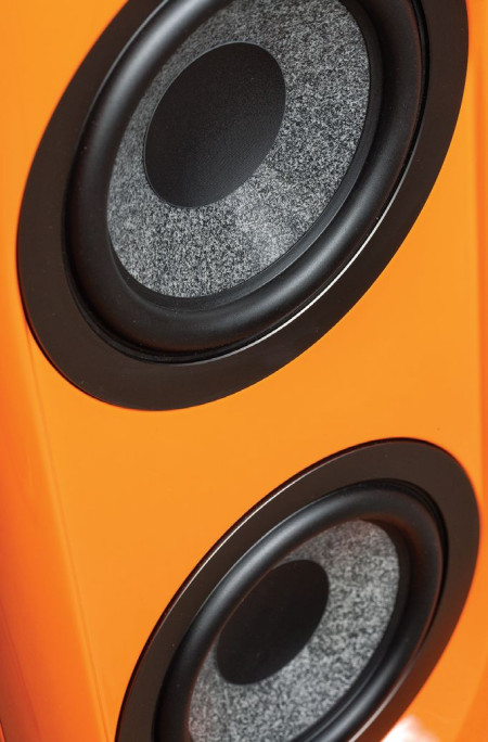

Głośniki niskotonowe to najlepsze 18-cm woofery, jakie Focal do tej pory opracował. Membrana – oczywiście sandwicz W i nowy układ magnetyczny wyposażony w system stabilizacji indukcyjności w funkcji pozycji cewki, natężenia prądu oraz częstotliwości, a w konsekwencji redukcja zniekształceń nieliniowych. Odpowiednia wielkość układu magnetycznego zapewnia wysoki współczynnik Bxl.
