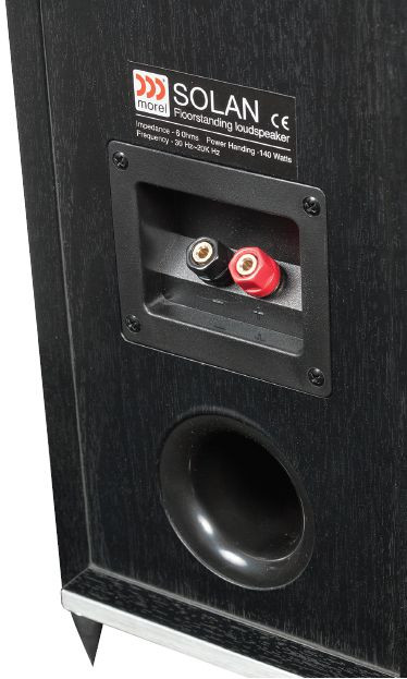

Wylot bas-refleksu umieszczono tak nisko, jak było to możliwe, przesuwając powyżej nawet gniazdo przyłączeniowe. Mimo takiej konfiguracji, kolumny nie emitują potężnego basu i mogą być ustawione blisko ściany.

Głównym źródłem ciśnienia w zakresie najniższych częstotliwości będzie system bas-refleks głośnika niskotonowego, również wyprowadzony z tyłu, na samym dole obudowy - nawet pod gniazdem przyłączeniowym.

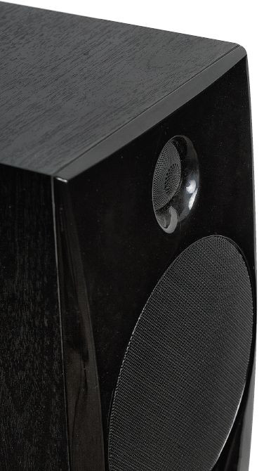

Głośnik niskotonowy na bocznej ściance nie jest żadną sensacją, chociaż pomysł ten nie rozwija się bujnie w pracach innych firm, tutaj prawdopodobnie jest związany z "pragmatyką" i zamiarem wykorzystania elementów konstrukcji podstawkowej (w obrębie sekcji średnio-wysokotonowej pojawia się dodatkowy panel, który obejmuje cały front modelu Solan Bookshelf), a więc utrzymania jej określonej, umiarkowanej szerokości (18 cm).

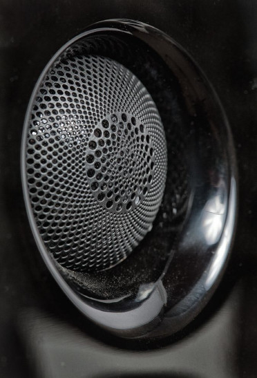

Najbardziej wyrafinowany fragment konstrukcji Solana - trzeba go oglądać pod lupą - perforowana osłonka przed tekstylną kopułką, pełniąca bardziej rolę soczewki akustycznej.

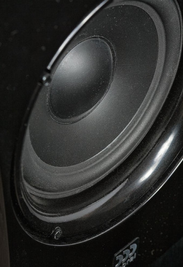

Membrany
Membrany niskotonowego i średniotonowego wykonano z powlekanej celulozy, wzmacniając je dużymi (według danych producenta, odpowiednio: 10 cm i 7,5 cm) nakładkami przeciwpyłowymi; prawdopodobnie nie mamy jednak do czynienia z tak dużymi cewkami, a tylko z elementami doklejonymi do stożków prowadzonych przez mniejsze cewki.
Membrany trudno obejrzeć, a tym bardziej wykręcić głośniki, bowiem zasłonięto je indywidualnymi, metalowymi grilami, których użytkownik najwyraźniej nie ma powinien zdejmować. Zakryto nawet tekstylną kopułkę wysokotonową - w tym przypadku specjalnym grilem o firmowej nazwie "Lotus". W tej sytuacji nie ma już maskownic obejmujących całe ścianki lub sekcje głośnikowe.

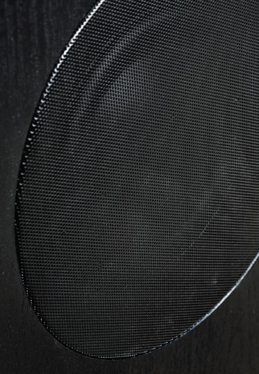

18-cm głośnik niskotonowy obronił się przed bliższymi oględzinami, jego grill wprawiony jest solidnie i nieustępliwie.
