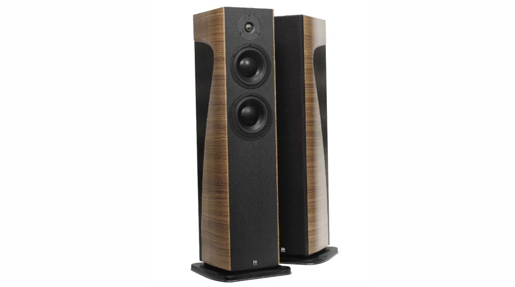

Wykonanie Intrygujący wygląd obudowy zdeterminowany przez oryginalnie wyprofilowane panele boczne. Układ dwuipółdrożny z rasowymi przetwornikami Morela – dwie 16-tki z membranami polimerowymi, 75-mm cewkami drgającymi i odlewanymi koszami, 28-mm tekstylna kopułka wysokotonowa.

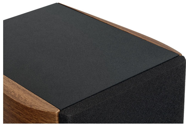

Maskownica jest w typowy (dla współczesnych kolumn) trzymana przez magnesy. Chociaż nie została wyprofilowana, nie wprowadza poważnych zaburzeń.

Boczne panele nadają fantazyjny charakter całej formie, chociaż korpus to regularny prostopadłościan.
Na początek gratulacje należą się autorowi projektu plastycznego, łączącego wszystkie modele serii, za pomysł – niekosztownymi środkami przeobraża on prostopadłościenną bryłę w coś wizualnie znacznie ciekawszego, a nawet intrygującego.

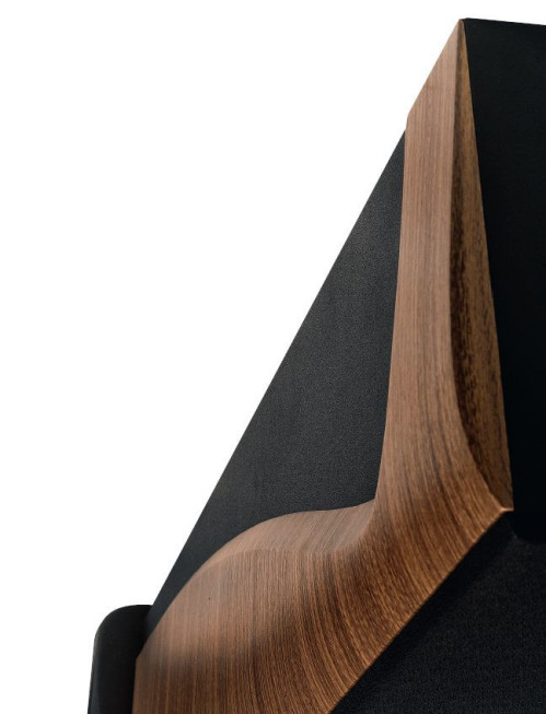

Dodano do niej boczne panele, finezyjnie wyprofilowane, odsłaniające część bocznych ścianek zasadniczej "skrzynki", a w wersjach, w których panele te są wykończone okleiną drewnopodobną (dębową lub orzechową), kontrastują one z czarnym tłem pozostałych powierzchni. Są też wersje jednolite – całkowicie czarna i biała.
O ile zaokrąglenia blisko przednich pionowych krawędzi są dość typowe, o tyle wycięcia w tylnej części są tajemnicze i sugestywne, jakby miały związek z jakimś oryginalnym rozwiązaniem samego układu głośnikowego. Nie mają jednak takiego znaczenia, nie ma tam żadnych dodatkowych maskownic skrywających głośnikowe niespodzianki, układ jest konwencjonalny, dwuipółdrożny, z całym zespołem przetworników, zgrupowanym w górnej części przedniej ścianki.

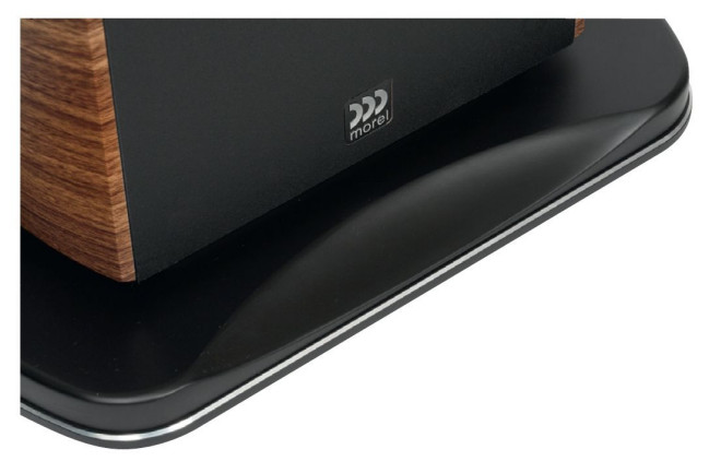

Kolumna jest stabilizowana przez duży ozdobny cokół, uzbrojony w masywne kolce. Przetworniki są dość szczególne i reprezentują oryginalne, firmowe rozwiązania, chociaż blisko spokrewnione z techniką znaną z Dynaudio.
Czytaj również: Czy maskownica kolumny słyszalnie obniża jakość dźwięku?
Również bogato wyprofilowany cokół jest ozdobą Avyra 633… Może już zbyteczną?

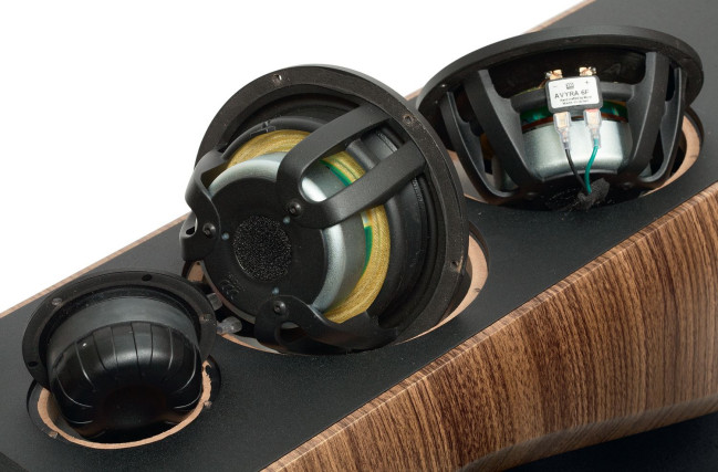

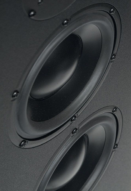

Głośniki niskotonowy/nisko-średniotonowy są takie same i mają nietypową średnicę 16 cm; są więc nieco większe od 15-tek, ale mniejsze od najpopularniejszych 18-tek; i nie chodzi tylko o średnicę kosza, lecz o powierzchnię membrany – 120 cm² to faktycznie wartość "pośrednia" (15-tki mają około 100 cm2, 18-tki – ok. 150 cm2).
Cewka jak na taki kaliber głośnika jest potężna, o średnicy 75 mm, co ma wielorakie konsekwencje. Membrana jest polipropylenowa, z dużą wypukłą częścią centralną odzwierciedlającą średnicę cewki.

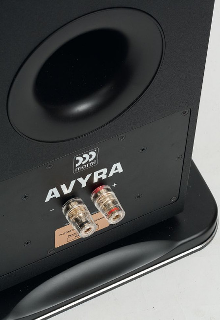

Obydwie 16-tki pracują we wspólnej komorze z układem rezonansowym bas-refleks, z jednym otworem wyprowadzonym z tyłu. Średnica 6,5 cm wydaje się odpowiednia dla "obsługi" dwóch 16-tek, a niskie zestrojenie (do 32 Hz), przy zadanej objętości obudowy, zapewnia tunel o długości 14 cm. Obudowę wzmacniają dwa wieńce – jeden pomiędzy 16-tkami, drugi poniżej dolnej.
To układ dwuipółdrożny, a deklarowane przez producenta częstotliwości podziału są dość niskie – 250 Hz i 2,2 kHz. Głośnik wysokotonowy to klasyka Morela – 28-mm kopułka tekstylna (firma nazywa materiał Acuflex, kiedyś był to jedwab).
Inaczej niż ma to dzisiaj w zwyczaju większość producentów, mocowanie koszy nie jest osłonięte dodatkowymi pierścieniami, co jednak nie jest żadnym estetycznym felerem, a pozwala się upewnić i tylko z tego cieszyć, że kosze są odlewane.

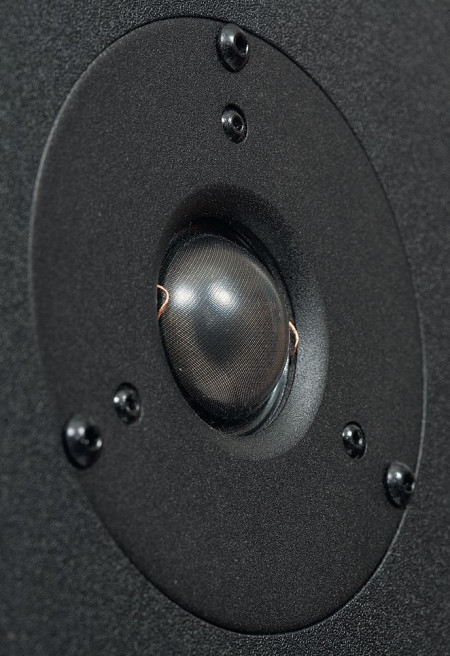

Charakterystyczna średnica, materiał i "wąsy" doprowadzeń kopułki wysokotonowej pochodzą z najdawniejszego okresu początkowej współpracy założycieli firm Morel i Dynaudio. Klasykę widać też w pomiarach i słychać – charakterystyka delikatnie opada na skraju pasma, dźwięk jest delikatny i słodki.

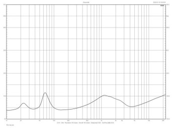

Laboratorium Morel Avyra 633

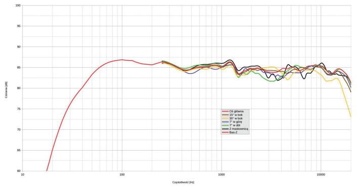

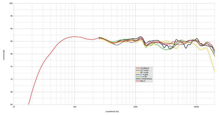

Producent w dość nietypowy sposób określa tolerancję dla podawanego pasma przenoszenia; zamiast standardowo +/-3 dB – "asymetrycznie", +2dB/-4 dB. W takiej formule zapowiada pasmo 25 Hz – 20 Hz, bez żadnego dopisku o specjalnych warunkach (symulowaniu działania w pomieszczeniu), więc mamy prawo zakładać, że chodzi o charakterystykę bez wpływu odbić.
Nasz pomiar w polu bliskim (symulujący takie warunki) pokazuje przy 25 Hz poziom o 14 dB niższy od poziomu szczytów charakterystyki, a więc takie pasmo wymagałoby ścieżki nie 6 dB, ale 14 dB. Tutaj producent grubo przelicytował.
W ścieżce +/-3 dB mieścimy charakterystykę 42 Hz – 20 kHz. Jednak na pochwałę zasługuje fakt, że od 50 Hz do 20 kHz mieści się w ścieżce +/-2 dB – i to nie tylko charakterystyka z osi głównej (ustalonej na wysokości 90 cm, na jakiej znajduje się głośnik wysokotonowy), ale też z osi +7º i 15º, a tylko o decybel szerszej wymagają charakterystyki z osi -7º i z założoną maskownicą. Bardzo dobra stabilność jest po części efektem niskiej częstotliwości podziału (między nisko-średniotonowym a wysokotonowym – 2,2 kHz), ale przede wszystkim starannego filtrowania. Z kolei typowe dla 28-mm kopułek Morela (a także dla starszych modeli Dynaudio) jest delikatne opadanie charakterystyki w najwyższej oktawie.

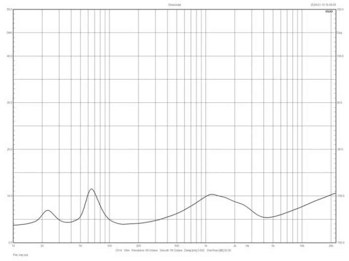

Producent uczciwie deklaruje 4-omową impedancję znamionową; przesądza o tym ok. 3,5-omowe minimum przy 130 Hz. Zmienność modułu w całym pasmie jest umiarkowana, nie jest to więc trudne obciążenie.
Czułość 86 dB (średnia w całym pasmie) jest co prawda o 3 dB niższa niż w informacjach producenta, ale taki wynik też nie powinien nas zniechęcać, jest tylko 1–2 dB niższy niż u konkurentów. Ma to swój bardzo praktyczny wymiar – brzmienie kolumn nie będzie się zmieniać bardzo w zależności od tego, czy słuchacz siedzi nisko, czy wysoko.

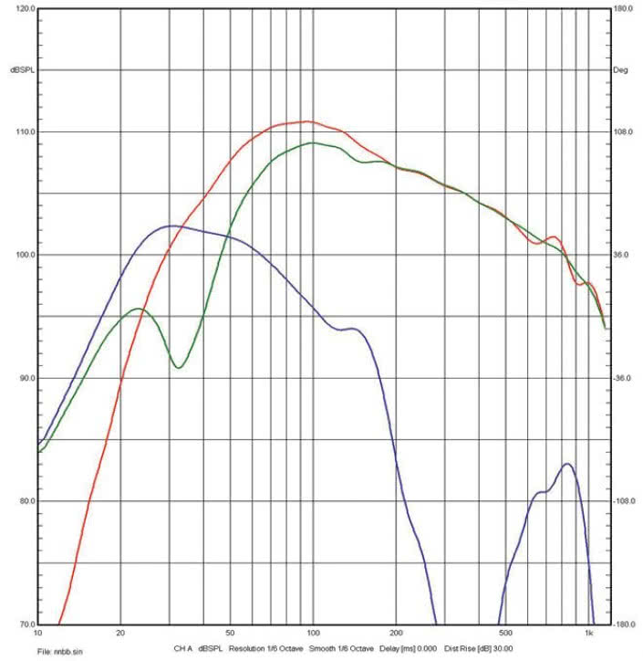

Na rys. 3. charakterystyki głośników niskotonowego i nisko-średniotonowego są zsumowane do wspólnej, i pokazane wraz z charakterystyką ciśnienia z otworu. Częstotliwość rezonansową ustalamy dokładnie nie na podstawie krzywej ciśnienia z otworu, ale z charakterystyk głośników; obydwa pracują w jednej komorze, więc efekt działania układu rezonansowego powoduje na obydwu odciążenie przy tej samej częstotliwości – w tym przypadku 32 Hz.
Charakterystyka z otworu ma łagodny grzbiet, leżący ok. 7 dB poniżej szczytu samych głośników, ale dodający jeszcze 2 dB do ciśnienia z głośników przy 100 Hz. Charakterystyka wypadkowa powoli zwiększa nachylenie, mając spadek -6 dB przy ok. 40 Hz.
Niegroźny (niewysoki) rezonans pasożytniczy z tunelu pojawia się przy 850 Hz, słaby jest również wpływ fali stojącej z obudowy przy ok. 150 Hz – objawia się lekkim "kolanem" na charakterystyce z otworu i delikatnym wklęśnięciem na charakterystyce nisko-średniotonowego (który znajduje się bliżej skraju obudowy).
Avyra 633 udowadnia, że kolumna z jedną komorą bas-refleks, wspólną dla obydwu głośników układu dwuipółdrożnego, przy odpowiednim rozplanowaniu źródeł promieniowania może uniknąć transmitowania na zewnątrz fal stojących i jest pod tym względem nawet lepsza niż obudowa podzielona (Sonoro Grand Orchestra).
Najbardziej charakterystyczne wspólne cechy głośników Morela i Dynaudio to relatywnie bardzo duże cewki drgające nawet niewielkich przetworników nisko-średniotonowych, nawinięte drutem sześciokątnym i 28-mm jedwabne kopułki wysokotonowe.
Średnica 28 mm była wtedy innowacją, bowiem zdecydowana większość kopułek wysokotonowych miała 25 mm, dzisiaj 28-mm nie są już taką egzotyką, ale wspólne pochodzenie Morela i Dynaudio doskonale widać w małym szczególe – w wychodzących przed kopułkę "zakręconych" wyprowadzeniach cewki drgającej.
Większa cewka zwiększyła wytrzymałość, a większa powierzchnia membrany – efektywność, ale kosztem lekkiego osłabienia przetwarzania na samym skraju pasma. Membrany nisko-średniotonowe były najdawniej wytwarzane z celulozy, potem długo z polimeru (wzmacnianego magnezem i krzemem), wytłaczane z jednego kawałka. Dynaudio trwa przy tym materiale (chociaż już niekoniecznie przy jednoczęściowych membranach i dużych cewkach), za to Morel opracował nowe materiały membran, plecione i kompozytowe.
Duże cewki poruszają się w szczelinie układu magnetycznego utworzonego przez pierścienie ferrytowe lub neodymowe znajdujące się wewnątrz obwodu cewki; strumień magnetyczny jest prowadzony przez stalowy płaszcz zewnętrzny, podczas gdy w konwencjonalnym układzie pierścienie magnetyczne są na zewnątrz, a strumień prowadzi przez środek układu rdzeń (opisując to w największym skrócie).
Podstawowym celem takiego rozwiązania było zwiększenie wytrzymałości cieplnej (przez zwiększenie powierzchni cewki), chociaż mniej pożądanym efektem jest ograniczenie pasma przenoszenia na skutek relatywnie dużej masy cewki drgającej w stosunku do masy membrany; aby ją w tej sytuacji ograniczyć, stosuje się lżejszy drut aluminiowy (a nie miedziany, który dzięki niższej rezystancji pozwala uzyskać wyższy Bxl i niższy Qts).
Nie jest to jednak problematyczne przy odpowiednio silnym układzie magnetycznym i starannym filtrowaniu, np. typ zastosowany w Avyra 633 ma charakterystykę biegnącą dość równo do 3,5 kHz i powyżej stromo opadającą, stąd nie należy ustalać zbyt wysokich częstotliwości podziału, aby powyżej 3,5 kHz nie powstało osłabienie – w Avyra wynosi ona 2,2 kHz, co jest też korzystne dla charakterystyk kierunkowych.
Na rys. 4 pokazujemy oddzielne charakterystyki obydwu sekcji – niskotonowej i nisko-średniotonowej – ale już po dodaniu do charakterystyk poszczególnych głośników, promieniowania ich wspólnego bas-refleksu, i wypadkową charakterystykę całego zespołu (tę samą, która jest na rys. 3).
Suma jest taka sama, bo na obydwu rysunkach dodajemy te same składniki (wszystkie źródła promieniowania niskich częstotliwości), tylko w innej kolejności. Rys. 4 ujawnia, że głośnik niskotonowy jest filtrowany łagodnie, tłumienie 6 dB względem nisko-średniotonowego odnotowujemy dopiero przy 700 Hz, taka bliskość charakterystyk amplitudowych obydwu sekcji zapewnia też umiarkowane przesunięcie fazowe między nimi, dzięki czemu charakterystyka wypadkowa biegnie znacznie wyżej.
"Przewaga" jaką ma niskotonowy (nad nisko-średniotonowym) w okolicach 100 Hz może wynikać z interakcji fi ltra dolnoprzepustowego z dużą zmiennością modułu impedancji w tym zakresie; filtrowanie głośnika nisko-średniotonowego nie wywołuje takiego efektu, bowiem jest ustawione wyżej.
