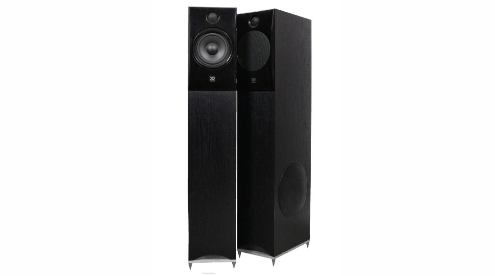

Wykonanie Konstrukcja trójdrożna z niskotonowym na bocznej ściance, wykonanie przyzwoite, wykończenie folią białą lub czarną, głośniki pozasłaniane niezdejmowanymi maskownicami

Konstrukcje z głośnikami niskotonowymi, przeniesionymi na boczną ściankę, rządzą się tymi samymi prawami fizyki w ogólności, i akustyki w szczególności, co "normalne" kolumny, ale właśnie dlatego efekty ich działania są czasami specyficzne.
Zredukowanie tej specyfiki jest jednak możliwe, oczywiście - jak zwykle - poprzez poznanie i uwzględnienie tych praw, a nie poprzez ich zignorowanie, bowiem strojenie takich konstrukcji jest trudniejsze i wymaga specjalnej wprawy. To, czego intuicyjnie obawiamy się w tym przypadku, to "oderwania" basu od reszty pasma.
Głośnik niskotonowy znajduje się przecież daleko od średniotonowego i jest skierowany w inną stronę. Konstruktorowi Solanów udało się uniknąć takiego scenariusza, dźwięk trzyma się kupy, mimo że nie jest idealnie spójny i słychać jakieś zakłócenia na przejściu między niskimi a średnimi tonami trochę o charakterze dudnień, to nie jestem pewien, czy w ślepym teście zostałyby one skojarzone z takim układem głośników.
Bardziej ujawnia się niewytłumienie obudowy, co jednak jest rozwiązaniem wprowadzonym z pełnym przekonaniem, a nie jakimś niedopatrzeniem czy skrywaną oszczędnością. Sam bas jest za to raczej nieśmiały.

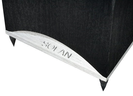

Podcięcia wykonanego w dolnej krawędzi obudowy, wyłania się "szczotkowany" aluminiowy cokół, ozdobiony w tym miejscu napisem Solan. Pomysłowo i gustownie, chociaż nie zmienia to raczej skromnej aparycji całej konstrukcji.

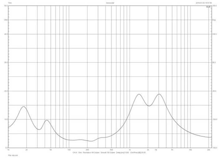

Producent lojalnie uprzedza, że mamy do czynienia z konstrukcją 4-omową, co samo w sobie nie wywołuje jeszcze obaw; trzeba by się przecież bać większości obecnie produkowanych kolumn. Czteroomowa impedancja znamionowa może jednak oznaczać dość różne konkretne sytuacje, podchodzące pod taką ogólną klasyfikację.
W tym przypadku sytuacja jest trudniejsza, bowiem minimalna wartość modułu impedancji spada do 2,5 oma, mniej-więcej na tym poziomie utrzymuje się w zakresie 100–250 Hz. Formalnie zmusza to nawet do ustalenia impedancji znamionowej jako 3 omy...
Na dodatek czułość jest niska (zwłaszcza przy tak niskiej impedancji, "ciągnącej" prąd i moc) – 85 dB, tym razem nie uciekniemy od wniosku, że Solan Floorstanding to trudne obciążenie, wymagające mocnego wzmacniacza, raczej ryzykowne dla amplitunerów AV (chociaż w serii Solan jest cały zestaw wielokanałowy).

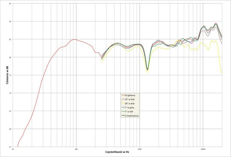

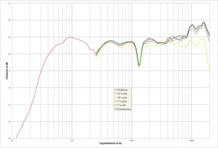

Składając charakterystykę przetwarzania z pomiarów mls (powyżej 250 Hz) i pomiaru w polu bliskim (poniżej), nie udało się uzyskać płynnego przejścia przez tę częstotliwość, ale nie musi to być obraz realnej sytuacji w miejscu odsłuchowym. Przy konstrukcjach z sekcją niskotonową na bocznej ściance, w połączeniu z "hybrydową" metodą pomiaru charakterystyki, często występują tego typu problemy, wynikające z powstania przesunięć fazowych.
Abstrahując więc od tego efektu, charakterystyka jest dobrze zrównoważona, z gładkim połączeniem przy drugiej częstotliwości podziału, szerokim i stabilnym rozpraszaniem, delikatnym wzmocnieniem w najwyższej oktawie i wyraźnie widoczną, ale prawdopodobnie mało dokuczliwą, bo wąskopasmową zapadłością przy 1,3 kHz - to albo "wewnętrzny" rezonans samego głośnika nisko-średniotonowego, albo rezonans jego komory (niewytłumionej). Spadek -6 dB w zakresie niskich częstotliwości pojawia się przy ok. 40 Hz.
