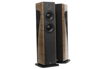

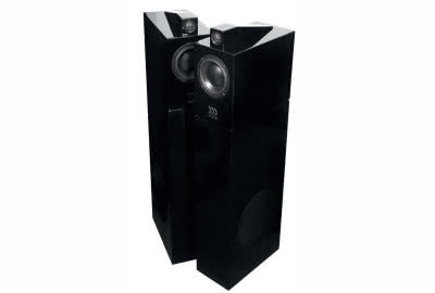

Majowy test Solanów Floorstanding był debiutem firmy Morel na naszych łamach. Producent, znany hobbystom i konstruktorom z oryginalnych przetworników, zaprezentował adekwatnie niebanalne kolumny. Za cenę trzykrotnie wyższą znajdujemy w ofercie kolejny projekt, w nazwie którego pojawia się "Floorstanding", co u Morela wcale nie oznacza zwykłej konstrukcji podłogowej, lecz bardziej skomplikowany układ - wręcz system głośnikowy.

Octave Signature Floorstanding
Niezwykły bas – głęboki, pulsujący, obfity, trochę odsunięty od średnicy; specjalna, chociaż nie jedyna atrakcja tego brzmienia. Ekspresyjne, rozjaśnione, ale niewyostrzone, potrafią ożywić i "uzdatnić" każde nagranie.

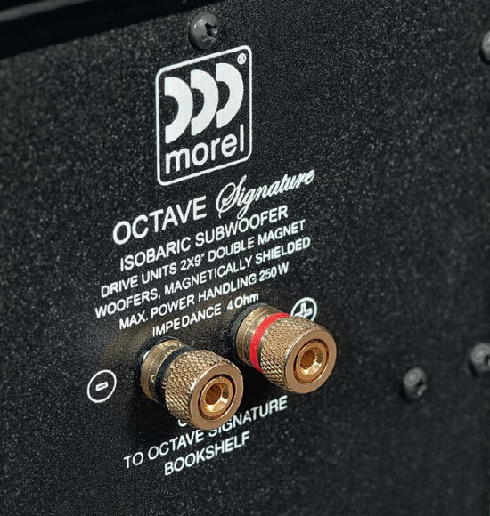

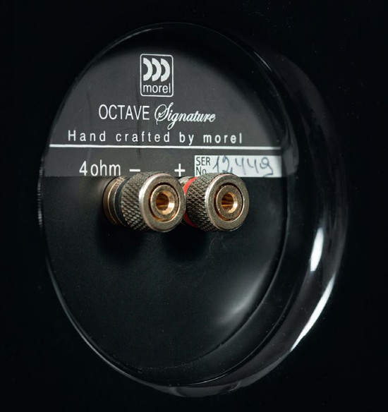

Wejście do modułu/monitora Bookshelf. Możemy tu podać sygnał z wyjścia subwoofera, ale możemy też podłączyć bezpośrednio do wzmacniacza; trzeba tylko pamiętać o impedancji, która spadnie do 2 , jeżeli w ten sposób podłączymy Bookshelf równolegle z Subwooferem. Producent wcale nie ukrywa, że każdy z tych elementów ma impedancję znamionową 4 , więc... wystarczy pamiętać co nieco z fizyki.
Wejście do modułu/monitora Bookshelf. Możemy tu podać sygnał z wyjścia subwoofera, ale możemy też podłączyć bezpośrednio do wzmacniacza; trzeba tylko pamiętać o impedancji, która spadnie do 2 Ω, jeżeli w ten sposób podłączymy Bookshelf równolegle z Subwooferem. Producent wcale nie ukrywa, że każdy z tych elementów ma impedancję znamionową 4 Ω, więc... wystarczy pamiętać co nieco z fizyki.

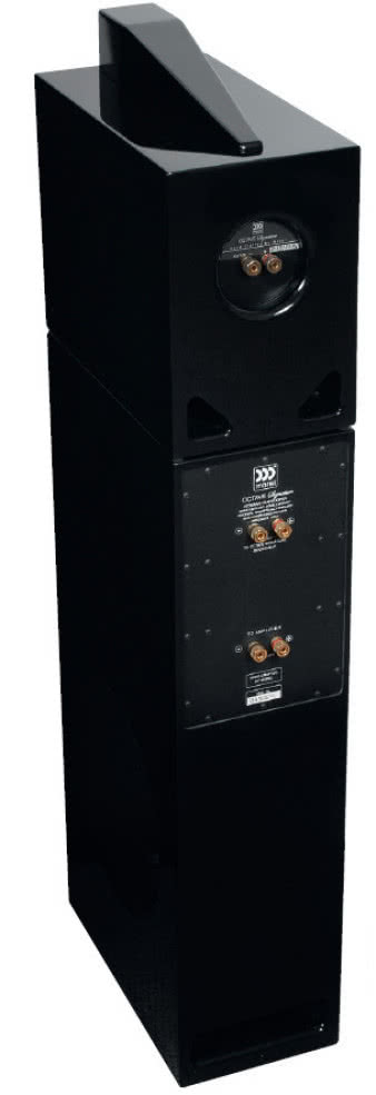

Na górze tylnej płyty subwoofera, razem z tabliczką znamionową, zainstalowano wyjście odfiltrowanego (od niskich częstotliwości) sygnału dla górnego modułu, jakim staje się monitor Bookshelf.

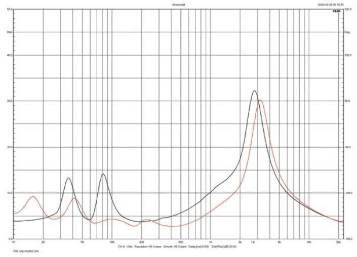

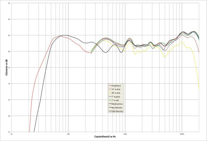

Rys.2. Morel Octave Signature Floorstanding - charakterystyka przetwarzania w całym pasmie akustycznym, na różnych osiach.

Zgodnie z zapowiedziami, wykonaliśmy pomiary zarówno dla całego systemu, podłączonego w sposób "podstawowy", czyli z użyciem filtra górnoprzepustowego dla modułu Bookshelf, jak i dla samego Bookshelf, w tym przypadku podłączonego bezpośrednio do wzmacniacza, oczywiście bez żadnego filtrowania. Nie mierzyliśmy systemu złożonego z niezależnie podłączonych do wzmacniacza Subwoofera i Bookshelf, bo na tym etapie nawet nie wiedzieliśmy, że takie podłączenie jest dopuszczalne. Wciąż uważam, że spadek impedancji do 2 Ω stawia taki układ na marginesie praktycznych zastosowań.
Zacznijmy więc właśnie od impedancji. Krzywa czarna to charakterystyka impedancji Bookshelf; widać dwa wyraźne wierzchołki systemu bas-refleks, a minimum między nimi (przy 50 Hz) wskazuje na częstotliwość dostrojenia układu; dość wysoką, ale spodziewaną po konstrukcji tej wielkości, z 14-cm przetwornikiem nisko-średniotonowym. Ważniejsze jest to, że minima impedancji mają wartość ok. 4 Ω - Bookshelf to konstrukcja znamionowo 4-omowa, zresztą zgodnie z informacjami producenta. Krzywa czerwona to charakterystyka impedancji systemu Floorstander.
W zakresie niskich częstotliwości pojawia się inny rozkład górek i dołków, charakterystyka Bookshelf została tutaj "zastąpiona" przez charakterystykę Subwoofera. Układ rezonansowy bas-refleks jest dostrojony do 25 Hz (dołek między dwiema górkami), minima wciąż biegną na poziomie ok. 4 Ω, a przy 180 Hz i 400 Hz schodzą nawet do poziomu 3 Ω, mimo że Bookshelf jest w tym systemie fi ltrowany górnoprzepustowo, więc jego impedancja szybko rośnie w kierunku niskich częstotliwości. Bez tego filtrowania należy się spodziewać spadków do ok. 2-2,5 Ω w kilku podzakresach niskich częstotliwości.
Charakterystyka przetwarzania na osi głównej Bookshelf jest zaznaczona kolorem czarnym, a całego systemu Floorstander - kolorem czerwonym. Chociaż pomiar charakterystyk na innych osiach przeprowadziliśmy tylko dla Floorstander, to powyżej 1 kHz są one równie miarodajne dla Bookshelf, ponieważ charakterystyki z osi głównych obydwu opcji schodzą się powyżej tej częstotliwości, a poniżej 1 kHz charakterystyki z innych osi praktycznie schodzą się z charakterystyką z osi głównej.
Widać, że różnice pomiędzy charakterystykami Bookshelf a Floorstanding nie sprowadzają się do najniższych ani nawet niskich częstotliwości, sięgają aż 1 kHz. Może pojawić się pytanie, dlaczego Floorstanding zapewnia wyższy poziom w zakresie 300 Hz - 1 kHz. Przecież przetwarzanie Subwoofera aż tak wysoko nie sięga. Efekt ten spowodowało fi ltrowanie górnoprzepustowe Bookshelf.
W połączeniu z filtrowaniem dolnoprzepustowym głośnika nisko-średniotonowego tworzy ono filtr środkowoprzepustowy, który przy zastosowaniu filtrów rzędu większego, niż pierwszy, "podbija" charakterystykę w pasmie przepustowym, czasami nawet o kilka decybeli. Ponadto ustawienie Bookshelf na Subwooferach zwiększa powierzchnię przedniej ścianki, co też wpływa na podniesienie poziomu w tym zakresie.
Jednak w zakresie 70 Hz - 300 Hz poziom z Floorstanding jest niższy niż z samego Bookshelf, co może wynikać zarówno z niższego poziomu ciśnienia z Subwoofera w tym zakresie, jak i przesunięć fazowych między obydwoma sekcjami, czyli ogólnie - z niedoskonałego ich zgrania. To, czego oczekujemy po działaniu Subwoofera, pojawia się w postaci wyższego poziomu poniżej 70 Hz; sam Bookshelf ustawia spadek -6 dB (względem poziomu średniego) przy 45 Hz, a Floorstanding - przy 38 Hz.
Przesunięcie zatem nie jest bardzo duże, ale na pewno będzie odczuwalne, zwłaszcza że charakterystyka Floorstanding poniżej tak ustalonej granicy opada łagodniej niż Bookshelf; np. spadek -10 dB wyznaczylibyśmy odpowiednio przy 40 Hz i 30 Hz. Producent deklaruje pasmo Subwoofera jako 20 Hz - 100 Hz, nie podając jednak żadnych wartości spadków decybelowych. Podsumowując ten wątek, z takimi wynikami nie jest to "prawdziwy" subwoofer pod względem dolnej częstotliwości granicznej, ale solidna sekcja niskotonowa układu trójdrożnego.
Charakterystyka w zakresie średnio-wysokotonowym wygląda bardzo ładnie, zarówno dla wersji Bookshelf, jak i Floorstanding (nawet przy wspomnianych już różnicach poniżej 1 kHz) doskonale prezentują się charakterystyki mierzone poza osią główną (w badanym zakresie kątów). Tylko ta z zmierzona pod największym kątem 30° już wyraźnie odchodzi od pozostałych, ale trudno o lepsze wyniki w płaszczyźnie pionowej, ani na osi -7°, ani +7°, nie pojawiają się praktycznie żadne zmiany.
Na podstawie tych charakterystyk trudno namierzyć częstotliwość podziału - nie pozostawia ona żadnego śladu. Lekkie wyeksponowanie wysokich tonów na pewno jest celowe. Producent trochę przesadził, deklarując pasmo Bookshelf jako 40 Hz - 18 kHz w ścieżce +/-1,5 dB. Możemy jednak zmieścić się w niej z zakresem 200 Hz - 7 kHz, a to też jest coś. W polu +/-3 dB zmieścimy się już z zakresem od 40 Hz (dla Floorstanding) / 45 Hz (dla Bookshelf), aż do 20 kHz, i to na prawie wszystkich osiach, z wyjątkiem 30°.
Czułość zarówno Bookshelf, jak i Floorstanding jest podobna, wynosi umiarkowane 84 dB. Więcej nie należy się spodziewać ani po "monitorze" z 14-cm nisko-średniotonowym, ani po pasywnym subwooferze z systemem Isobarik.
