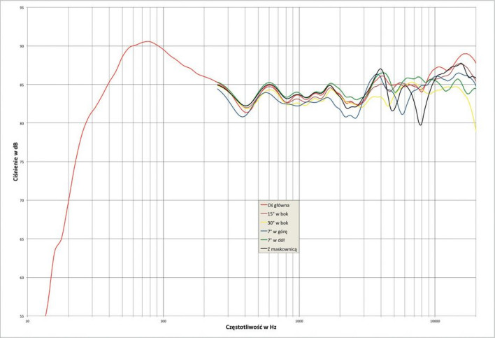

Laboratorium Wyeksponowane niskie częstotliwości, spadek -6 dB przy 30 Hz, dobre wyrównanie zakresu średnio-wysokotonowego, tylko z niewielkimi zmianami w badanym zakresie kątów. Żadnych problemów integracji w ramach modułu wysokotonowego, ale maskownica trochę przeszkadza. Impedancja łatwa (najłatwiejsza w teście), znamionowo 4-omowa, z minimum na poziomie 4,5 Ω i niewielką zmiennością w całym pasmie. Czułość 86 dB.

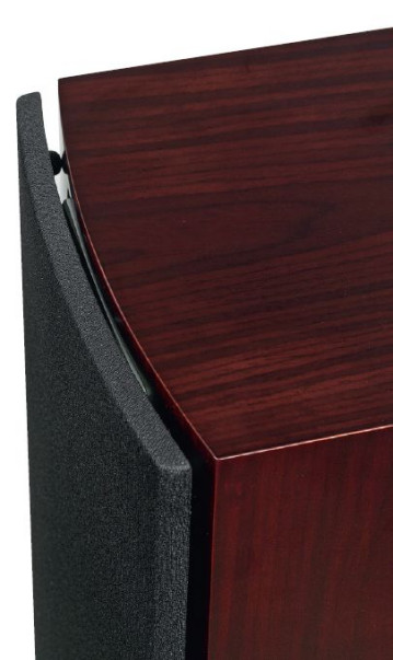

Przednia i tylna ścianka Rubiconów jest wygięta, a maskownica delikatnie odstaje; mocowana jest dość nietypowo, bo chociaż na pięć kołeczków, to ich uchwyty są zintegrowane z ozdobnymi pierścieniami i panelami głośników, a więc nie rzucają się w oczy. Dodatkowo maskownica opiera się jednak w narożnikach na gumowych półsferach.

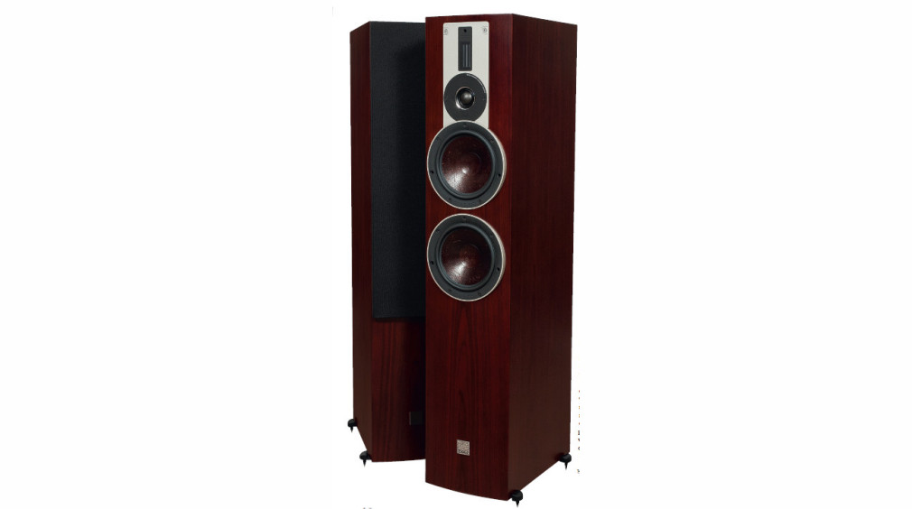

Pomysł został na długo zarzucony i odświeżony z dziesięć lat później. Pisaliśmy już o tym nieraz, ale nie za każdym razem... Wreszcie złożenie dwóch 18-cm przetworników nisko-średniotonowych z owym hybrydowym modułem wysokotonowym dało unikalną firmową kombinację – na pierwszy rzut oka przypominającą trochę układ dwuipółdrożny, a trochę trójdrożny, będący faktycznie czymś pośrednim i specyficznym.
Taki właśnie układ stał się najpopularniejszy wśród wielu innych, jakie proponuje Dali, bowiem trzyma się wielkości akceptowalnej przez większość klientów, wygląda "bezpiecznie", ale efektowniej niż typowy układ dwuipółdrożny, osiąga zadowalające parametry w zakresie mocy, dynamiki i basu, a kosztuje... to zależy od serii.

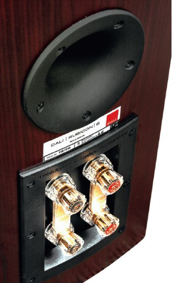

Każda z 18-tek ma swoją własną komorę, a więc i własny tunel bas-refl eksu; ten znajdujący się tuż ponad gniazdem należy oczywiście do głośnika niskotonowego. Podwójne gniazdo przyłączeniowe ma typowe dla Dali, duże i karbowane nakrętki. Wygięcie tylnej ścianki wymagało wygięcia kołnierza tunelu i oprawki gniazdka - zadbano o takie szczegóły, nie są to elementy standardowe, tunele nawet przykręcono.

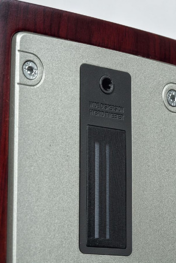

Przetwornik wstęgowy ma membranę o szerokości 17 mm i wysokości 45 mm. Dzięki pionowej orientacji uzyskuje się dobre rozpraszanie w płaszczyźnie poziomej (chociaż znacznie słabsze w płaszczyźnie pionowej). W ramach „hybrydowego modułu” Dali, przetwornik wstęgowy przetwarza częstotliwości powyżej 14 kHz.

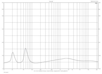

Jest to zresztą właściwość, którą producent chwali się w swoich katalogach i ma do tego pełne prawo, bowiem faktycznie charakterystyka impedancji np. Rubicona 6 jest pod każdym względem "najłatwiejsza" wśród wszystkich impedancji tego testu. Po przejściu dwóch bas-refleksowych wierzchołków w zakresie niskich częstotliwości (które też nie są bardzo wysokie) charakterystyka płynie bardzo łagodnie i, co ciekawe, Dali uzyskuje taki rezultat bez stosowania w zwrotnicy dodatkowych obwodów linearyzujących impedancję (mogących wprowadzać swoje własne problemy).
Ponadto minimum przy 130 Hz ma wartość ponad 4 Ω, a mimo to producent nie zawyża impedancji znamionowej nawet do wartości 6 Ω, lecz pryncypialnie podaje wartość 4 Ω! Porównajmy fakty – charakterystykę impedancji Rubicona 6, z ponad 4-omowym minimum, z charakterystyką impedancji CM10 S2, z 3-omowym minimum. A teraz porównajmy dane z katalogów: Rubicon ma deklarowaną impedancję znamionową 4 Ω (zgodnie z prawdą), a CM10 S2 – 8 Ω. Czy mam coś jeszcze tłumaczyć?

Dzięki działaniu przetwornika wstęgowego mamy bardzo dobre rozpraszanie w płaszczyźnie poziomej (równe dojście charakterystyki z osi 30° do 15 kHz, wciąż dość wysoki poziom przy 20 kHz), chociaż w pomiarach nie widać kolosalnej różnicy w stosunku do pracy pojedynczej, wysokiej klasy kopułki (warto porównać z charakterystyką Excite 44, gdzie też zastosowano 28-mm kopułkę jedwabną). Przejście przez podział między nisko- -średniotonowym a kopułką przebiega bez poważnych zakłóceń i chociaż do ideału trochę brakuje, to widoczne pofalowania nie muszą oznaczać brzmieniowych problemów.
Chcąc zająć teoretycznie najlepszą pozycję, nie powinniśmy jednak siedzieć zbyt wysoko, bowiem wówczas pogłębia się osłabienie w okolicach 2 kHz i pojawia jeszcze jedno, wąskopasmowe przy 5 kHz (+7° – krzywa niebieska), jeżeli usiądziemy nisko (-7° – krzywa zielona), znajdziemy się w zasięgu charakterystyki podobnej, jak na osi głównej. Zgodnie z zaleceniami Dali, kolumn nie powinniśmy kierować wprost na miejsce odsłuchowe, ale pozostawić z osiami biegnącymi na zewnątrz; tłumaczy to wyeksponowanie wysokich tonów na osi głównej, najładniejsza charakterystyka pod tym względem pojawia się na osi 15°.
Niskie częstotliwości są wyraźnie wzmocnione, dzięki czemu spadek -6 dB, odniesiony do poziomu średniego, notujemy bardzo nisko – przy 30 Hz. Dali nie podaje aż tak wielu parametrów jak B&W, ale ma w zwyczaju informować o częstotliwości strojenia bas-refleksu (i to z dokładnością do 0,5 Hz; tutaj – 33,5 Hz). Nie należy z tego wyciągać żadnych wniosków co do pasma przenoszenia, więc inni producenci nie wtajemniczają nas w takie szczegóły konstrukcyjne. Jednak skoro zwyczajowo podaje się częstotliwości podziału, można też i tę...
