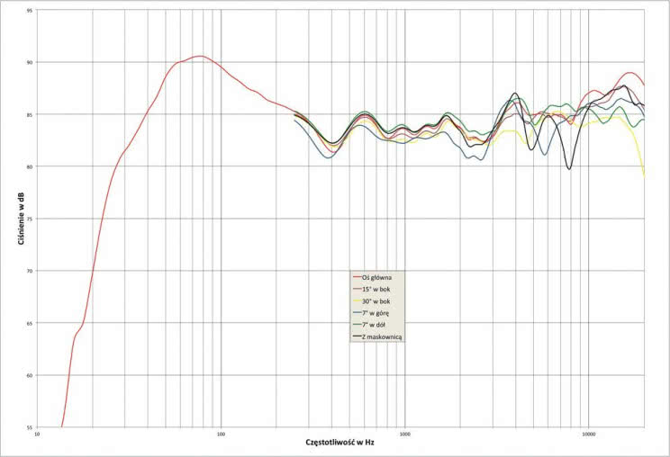

Laboratorium Wyeksponowane niskie częstotliwości, spadek -6 dB przy 30 Hz, dobre wyrównanie zakresu średnio-wysokotonowego, tylko z niewielkimi zmianami w badanym zakresie kątów. Żadnych problemów integracji w ramach modułu wysokotonowego, ale maskownica trochę przeszkadza. Impedancja łatwa (najłatwiejsza w teście), znamionowo 4-omowa, z minimum na poziomie 4,5 Ω i niewielką zmiennością w całym pasmie. Czułość 86 dB.

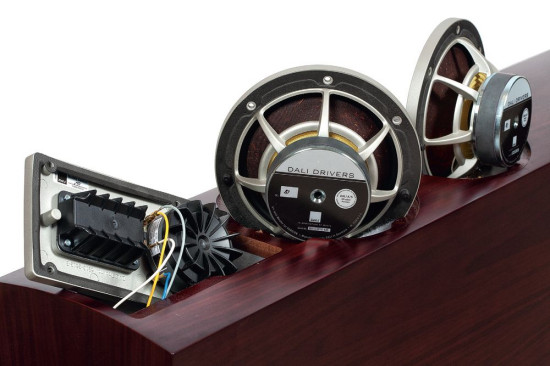

Głośniki Rubicona nie imponują magnesami tak potężnymi, jak te u niektórych konkurentów, ale to właśnie w nich znajduje się specjalny system oparty na materiale SMC, który ma zapewniać najniższe zniekształcenia.

Dali ozdabia magnesy tak eleganckimi naklejkami, jakby wiedziało, że kolumny będą w testach „rozbierane”, albo jakby działało na rynku car-audio lub DIY – ale nic nam o tym nie wiadomo.

Dali ma swój utrwalony, firmowy sposób strojenia układów dwuipółdrożnych (i wywodzących się z nich układów takiego typu, jak wszystkie "Szóstki"). Głośnik nominalnie niskotonowy jest filtrowany relatywnie wysoko i łagodnie, więc obydwie 18-tki mogą być uważane za nisko-średniotonowe, chociaż o zróżnicowanych charakterystykach, a układ filtrów zapewnia zarówno umiarkowane przesunięcia fazowe między tymi przetwornikami, jak i niewielką zmienność modułu impedancji ułatwiającą pracę wzmacniaczom.

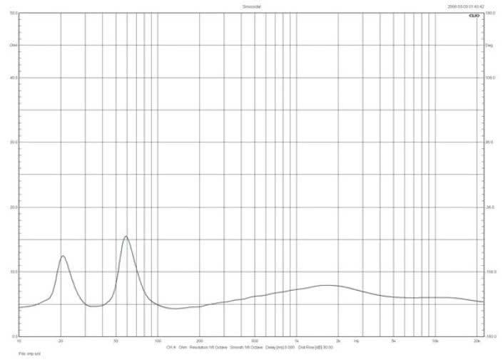

Jest to zresztą właściwość, którą producent chwali się w swoich katalogach i ma do tego pełne prawo, bowiem faktycznie charakterystyka impedancji np. Rubicona 6 jest pod każdym względem "najłatwiejsza" wśród wszystkich impedancji tego testu. Po przejściu dwóch bas-refleksowych wierzchołków w zakresie niskich częstotliwości (które też nie są bardzo wysokie) charakterystyka płynie bardzo łagodnie i, co ciekawe, Dali uzyskuje taki rezultat bez stosowania w zwrotnicy dodatkowych obwodów linearyzujących impedancję (mogących wprowadzać swoje własne problemy).
Ponadto minimum przy 130 Hz ma wartość ponad 4 Ω, a mimo to producent nie zawyża impedancji znamionowej nawet do wartości 6 Ω, lecz pryncypialnie podaje wartość 4 Ω! Porównajmy fakty – charakterystykę impedancji Rubicona 6, z ponad 4-omowym minimum, z charakterystyką impedancji CM10 S2, z 3-omowym minimum. A teraz porównajmy dane z katalogów: Rubicon ma deklarowaną impedancję znamionową 4 Ω (zgodnie z prawdą), a CM10 S2 – 8 Ω. Czy mam coś jeszcze tłumaczyć?

W przeszłości ten właśnie podział był źródłem problemów, jako że zintegrowanie przetworników przy tak krótkich falach (fala 14 kHz ma długość 2,5 cm) jest bardzo trudne – niewielka zmiana kąta w płaszczyźnie pionowej oznacza duże przesunięcie fazy między falami od obydwu przetworników; jednak od jakiegoś czasu temat wydaje się opanowany w sposób wręcz zaskakujący, bowiem na żadnej z mierzonych charakterystyk nie widać wyraźnego osłabienia – ani przy 14 kHz, ani w okolicy.
Dzięki działaniu przetwornika wstęgowego mamy bardzo dobre rozpraszanie w płaszczyźnie poziomej (równe dojście charakterystyki z osi 30° do 15 kHz, wciąż dość wysoki poziom przy 20 kHz), chociaż w pomiarach nie widać kolosalnej różnicy w stosunku do pracy pojedynczej, wysokiej klasy kopułki (warto porównać z charakterystyką Excite 44, gdzie też zastosowano 28-mm kopułkę jedwabną). Przejście przez podział między nisko- -średniotonowym a kopułką przebiega bez poważnych zakłóceń i chociaż do ideału trochę brakuje, to widoczne pofalowania nie muszą oznaczać brzmieniowych problemów.
Chcąc zająć teoretycznie najlepszą pozycję, nie powinniśmy jednak siedzieć zbyt wysoko, bowiem wówczas pogłębia się osłabienie w okolicach 2 kHz i pojawia jeszcze jedno, wąskopasmowe przy 5 kHz (+7° – krzywa niebieska), jeżeli usiądziemy nisko (-7° – krzywa zielona), znajdziemy się w zasięgu charakterystyki podobnej, jak na osi głównej. Zgodnie z zaleceniami Dali, kolumn nie powinniśmy kierować wprost na miejsce odsłuchowe, ale pozostawić z osiami biegnącymi na zewnątrz; tłumaczy to wyeksponowanie wysokich tonów na osi głównej, najładniejsza charakterystyka pod tym względem pojawia się na osi 15°.
Niskie częstotliwości są wyraźnie wzmocnione, dzięki czemu spadek -6 dB, odniesiony do poziomu średniego, notujemy bardzo nisko – przy 30 Hz. Dali nie podaje aż tak wielu parametrów jak B&W, ale ma w zwyczaju informować o częstotliwości strojenia bas-refleksu (i to z dokładnością do 0,5 Hz; tutaj – 33,5 Hz). Nie należy z tego wyciągać żadnych wniosków co do pasma przenoszenia, więc inni producenci nie wtajemniczają nas w takie szczegóły konstrukcyjne. Jednak skoro zwyczajowo podaje się częstotliwości podziału, można też i tę...
