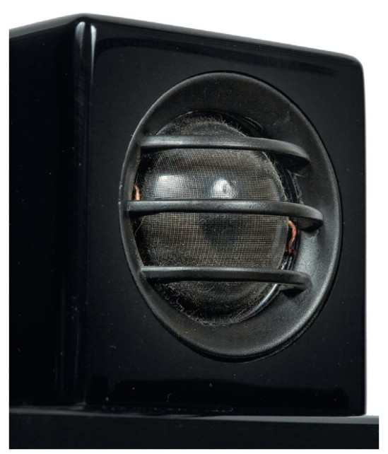

Średniej wielkości "monitor" na klasycznych przetwornikach Morela – 14-cm nisko-średniotonowy z cewką 7,5 cm, 28-mm jedwabna kopułka.

Niektóre kopułki Morela (zwłaszcza te starsze, ale i lepsze) bardzo przypominają Dynaudio; te i inne podobieństwa wynikają ze wspólnych korzeni tych fi rm; w roku 1975 panowie Richter, Mordechai i Skaaning założyli firmę RMS, produkującą głośniki właśnie w Izraelu; dwa lata później Mordechai odkupił udziały partnerów (na początku sam miał 50%, a oni dwaj w sumie 50%) i zmienił nazwę swojej firmy na Morel, a Richter i Skaaning założyli Dynaudio, z którego potem odszedł Skaaning (Skaaning Audio Technology).
