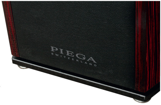

Obudowa o tak dużej podstawie nie wymaga już dodawania żadnego cokołu poprawiającego położenie punktów podparcia; pojawiła się tylko cienka płyta, pełniąca rolę ozdobną.
