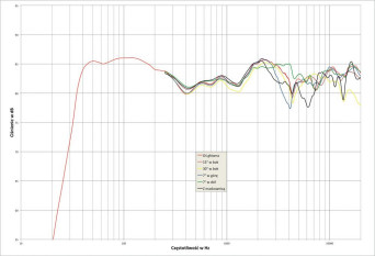

Rys. 2. JBL Arena 170 - charakterystyka przetwarzania w całym pasmie akustycznym, na różnych osiach.

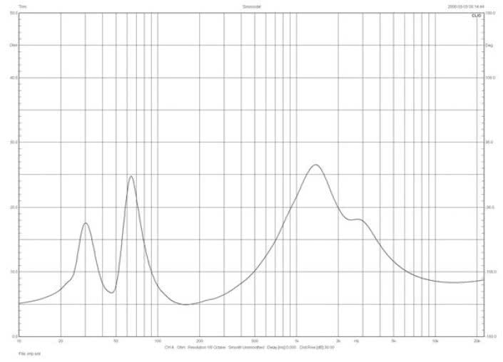

Producent deklaruje impedancję nominalną 8 Ω, co musimy zakwestionować, chociaż różnica nie jest tak drastyczna, jak w wielu przypadkach (kolumn w rzeczywistości 4-omowych). Minimum charakterystyki impedancji przy ok. 150 Hz ma wartość dokładnie 5 Ω, więc upoważnia do ustalenia 6-omowej impedancji znamionowej.
Podobnie jest z większą Areną 180, zatem od strony impedancji kolumny te są podobnym (łatwym) obciążeniem dla wzmacniacza, ale Areny 180 mają wyraźnie wyższą czułość (87 dB) względem umiarkowanych 84 dB Areny 170, wynikających jednak zarówno z dość wysokiej impedancji, jak i pracy tylko jednej 18-ki. I mimo że Arena 180 może przyjąć większą moc, to nie należy twierdzić, iż jej bezwzględnie potrzebuje do "wysterowania" - zagra dobrze i głośno nawet z mniejszą mocą niż Arena 170, chociaż nie pokazują tego firmowe dane w rubryce "zalecana moc wzmacniacza".

W zakresie średnio-wysokotonowym pojawia się wybrzuszenie w przedziale 2-3 kHz, nietypowe o tyle, że w tym rejonie, ze względu na charakterystykę czułości słuchu, poziom zwykle lekko się obniża, aby uniknąć w brzmieniu nadmiernej natarczywości (co ułatwia fakt, że jest to zakres częstotliwości podziału). Zgodnie z informacjami producenta, częstotliwość podziału została ustalona nisko, przy 1,8 kHz, i to filtrami 18 dB/okt., więc za podbicie to byłoby odpowiedzialne zbytnie "nałożenie" na siebie charakterystyk nisko-średniotonowego i wysokotonowego, chociaż trudno podejrzewać, aby JBL przygotował taką sytuację niechcący - brzmienie ma mieć "charakter".
Zmiany charakterystyki na innych badanych osiach, względem osi głównej, są widoczne, ale umiarkowane, skupiają się w okolicach 4 kHz (co by sugerowało, że częstotliwość podziału jest jednak wyższa, a wzmocnienie przy 2-3 kHz pochodzi głównie od nisko- -średniotonowego). Warto zwrócić uwagę na doskonałe dojście charakterystyki do 20 kHz i rozpraszanie najwyższych częstotliwości, nawet na osi 30° charakterystyka nie "odpada" od pozostałych tak wyraźnie, jak zwykle, właściwości zastosowanej tuby nie powodują więc strat w tym zakresie.
Maskownica obniża poziom w okolicach 3 kHz, wyżej robi dołek przy 6 kHz, jeszcze dalej kilka mniejszych. Teoretycznie dość duże zmiany sugerowałyby zdjęcie jej, ale ponieważ częściowo kompensują one nadmiar energii w okolicach 3 kHz, warto sprawdzić, czy nie dają w sumie korzystnych rezultatów.
