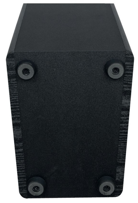

Obudowa nie jest podparta cokołem, stoi na czterech, dość wysokich, gumowych nóżkach, w które można wkręcić kolce.
