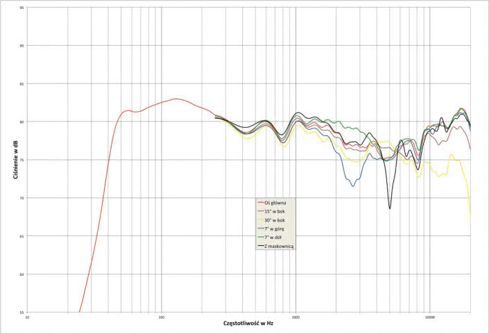

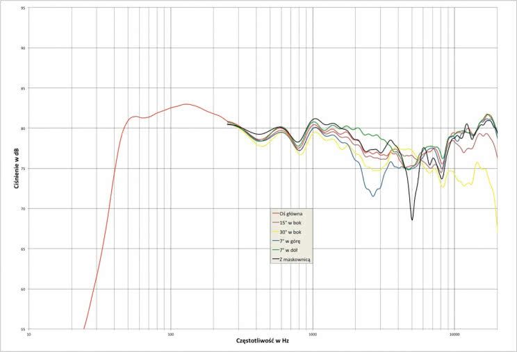

Rys. 2. Pro-Ject SPEAKER BOX 10 - charakterystyka przetwarzania w całym pasmie akustycznym, na różnych osiach.

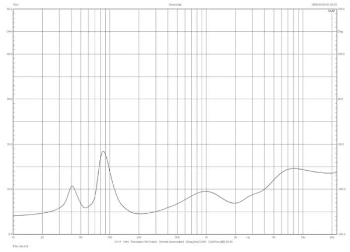

Laboratorium Pro-Ject SPEAKER BOX 10
Mamy więc do czynienia z konstrukcją, której objętość i powierzchnia membran promieniujących niskie częstotliwości odpowiada wielkości przeciętnego, kilkunastolitrowego monitora, z 15-18-cm przetwornikiem nisko-średniotonowym.
Osiągi Speaker Boxa 10 w zakresie niskich częstotliwości są podobne, jak z przeciętnych podstawkowców. Sama charakterystyka przetwarzania jest jeszcze rozciągnięta nie najgorzej, skoro spadek -6 dB pojawia się przy ok. 40 Hz (co ciekawe, przy wysokim, chociaż zrozumiałym dla 11-cm głośników, strojeniu bas-refleksu - do 55 Hz - o czym mówi minimum między wierzchołkami na charakterystyce impedancji).
Czułość jest już bardzo niska - średnia dla całego pasma wynosi tylko 81 dB. Niska czułość wprost wymaga dużej mocy, aby osiągnąć wysokie poziomy głośności. Jeżeli jednak można tę moc dostarczyć (oczywiście mając odpowiedni wzmacniacz), to problem można uznać za rozwiązany.
Kolejnym ograniczeniem Speaker Boxa 10 jest jednak niska moc znamionowa, producent rekomenduje zakres 10-150 W, lecz nie wydaje mi się, aby para 11-ek wytrzymała 150 W. Jednocześnie niska czułość i moc ostatecznie limitują maksymalne natężenie dźwięku, Speaker Boxy 10 to kolumny do grania "delikatnego". Niska czułość nie ma tu związku z wysoką impedancją (jak w niektórych konstrukcjach), bo ta jest dość niska, chociaż nie będzie kłopotliwa dla większości wzmacniaczy - minimum przy 200 Hz ma wartość 4,5 Ω i na tej podstawie można by uznać 6-omową impedancję znamionową (podobnie jak w przypadku Areny 170 JBL-a), chociaż sam producent ofi cjalnie informuje o impedancji 4-omowej.
Kuriozalne są jednak firmowe dane na temat skuteczności (efektywności) - ma ona wynosić... 90 dB, podczas gdy wziąwszy pod uwagę 6-omową impedancję, przy czułości 81 dB, efektywność wynosi tylko ok. 79 dB. Z taką "rozpiętością" efektywności, między wartością zmierzoną a zadeklarowaną przez producenta, jeszcze się nie spotkaliśmy, może więc wprowadzić nowy parametr - rozpiętość efektywności?
Charakterystyka przetwarzania jest dość nietypowa, widać jej ogólną tendencję do "opadania" w kierunku wysokich częstotliwości, ale od ok. 5 kHz notujemy jej delikatny wzrost.
Na pierwszy rzut oka, i na podstawie pomiaru z osi głównej, można by sądzić, że tak jak w przypadku BL30, wynika to z wysoko ustawionej częstotliwości podziału, jednak warto zwrócić uwagę na zmiany, jakie koncentrują się w zakresie 2-4 kHz, a zwłaszcza na dość głębokie osłabienie przy 2,5 kHz, pojawiające się na osi +7° (w górę). Wydaje się, że jest ono zbyt głębokie, aby pod tak niewielkim kątem pochodziło z interferencji między parą nisko-średniotonowych, małych i ustawionych blisko siebie; jest już raczej efektem ich wspólnego fazowego niezgrania (na tej osi) z głośnikiem wysokotonowym, a jest ono najlepsze na osi -7° (w dół).
Tak czy inaczej, aby usłyszeć najlepszą charakterystykę, należy usiąść nisko albo kolumny lekko pochylić do tyłu - tak, abyśmy byli mniej więcej na osi wyprowadzonej prostopadle z przedniej ścianki, spomiędzy głośników nisko-średniotonowych; tym bardziej, że chociaż spadek wysokich tonów pod kątem 15° nie jest jeszcze duży, to ich poziom i tak jest niewysoki. Maskownica dodaje od siebie wyraźną, wąskopasmową zapadłość przy 5 kHz, jeszcze bardziej pogłębia deficyt energii w tym zakresie; dlatego lepiej ją zdjąć.
