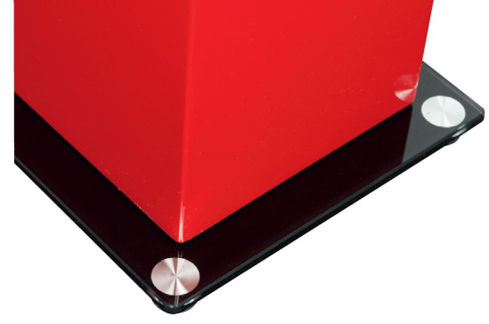

Dla ustabilizowania tak wąskiej obudowy, cokół jest niezbędny; to szklana płyta (polakierowana od dołu na czarno), adekwatnie delikatna do wyglądu całej bryły.
