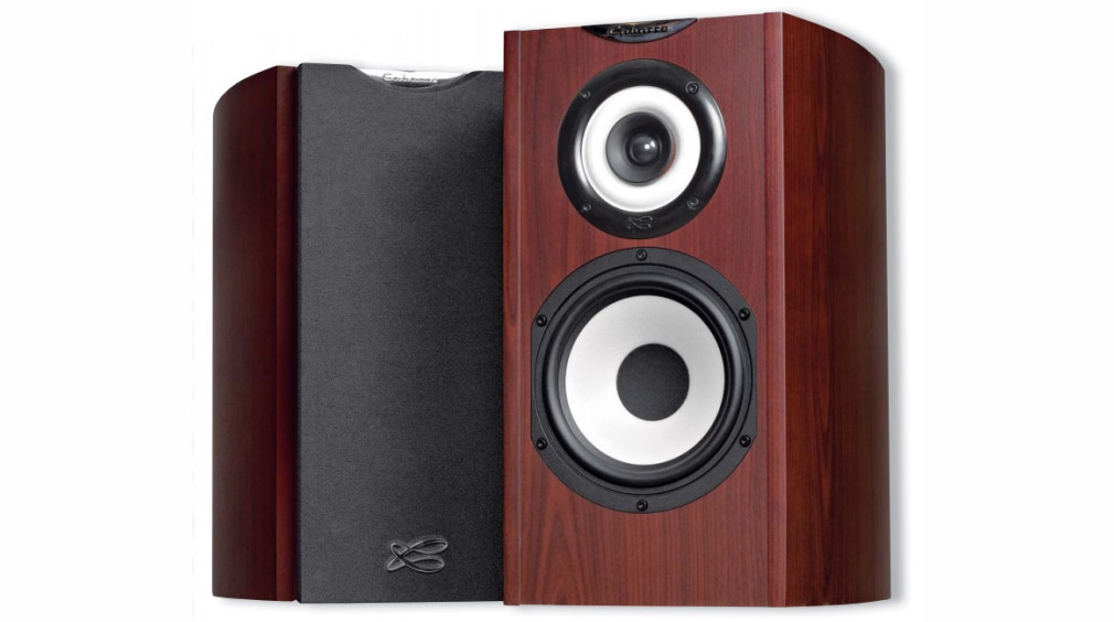

Obudowa kolumn Cabasse MC40 Minorka jest bardzo prosta, ale nie w dosłownym tego słowa znaczeniu. Jej boczne ścianki akurat nie są płaskie, dlatego cała bryła przestaje być regularnym prostopadłościanem. Jednak klasyczne obudowy konkurentów są i tak wykonane znacznie większym kosztem z powodu naturalnych fornirów czy lakierowania na wysoki połysk, albo jednego i drugiego.
Mało chwalebna skrzynka
Skrzynkę Minorki wykończono folią tylko imitującą drewno, co w monitorach tej klasy cenowej jest wydarzeniem raczej mało chwalebnym. Sposób złożenia ścianek wskazuje również na zastosowanie dość taniej metody.
Firma nie robi tu żadnej różnicy między droższą serią MC40 a tańszą MT30. Ostateczny efekt wizualny ratuje wspomniane wybrzuszenie bocznych ścianek (uzyskane jednak nie ich wygięciem, ale sfrezowaniem powierzchni zewnętrznych; od wewnątrz ścianki są płaskie), dość ładna okleina, dostępna w dwóch wersjach (czereśnia i "purpurowa czereśnia" - w teście), a także kilka szczegółów dotyczących maskownicy.

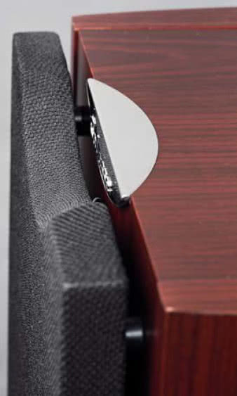

Jej wyprofilowanie pozostawia na widoku błyszczące logo umieszczone na górnej krawędzi, jest mocowana na niewidoczne magnesy, dzięki czemu na przedniej ściance nie ma uchwytów, i wreszcie - co najoryginalniejsze, choć już nie nowe u Cabasse - w komplecie dostajemy nie jedną, a dwie pary maskownic (oprócz czarnych również beżowe, faktycznie ładnie wyglądające na tle koloru samej obudowy).
W sumie nie jest źle, choć będę się upierał, że małe konstrukcje w tej cenie zasługują na bardziej ekskluzywne wykonanie. Za to niezwykły jest system głośników - jedyny w swoim rodzaju, zresztą w tak (relatywnie) tanich konstrukcjach Cabasse pojawił się dopiero wraz z nową serią MC40.

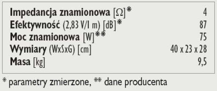

Moc wzmacniacza [W] 75
Wymiary [cm] 40 x 23 x 28
Rodzaj głośników P
Efektywność [dB] 87
Impedancja (Ω) 4

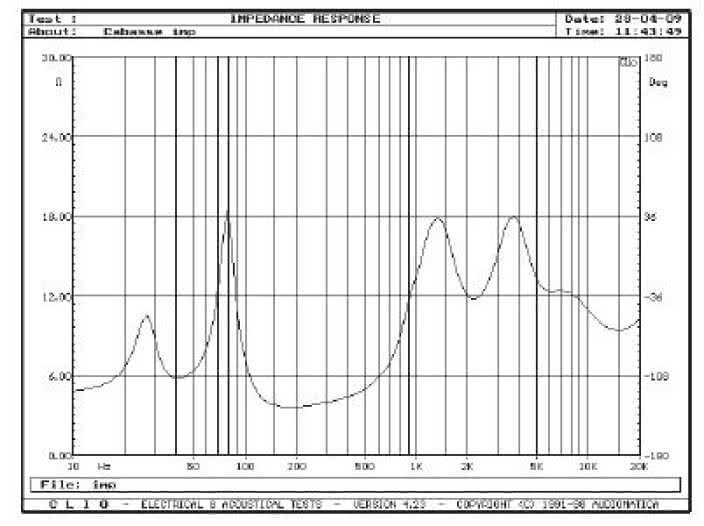

Zgodnie z oczekiwaniami, Cabasse deklaruje 8-omową impedancję znamionową, dostarczając - jak zawsze - konstrukcję 4-omową, i to wcale niełatwą, z niewiele ponad 3-omowym minimum przy 200 Hz (do którego producent też się przyznaje...) Za to efektywność jest wysoka - 87 dB, a w zakresie niskotonowym, w okolicach 100 Hz, szczyt charakterystyki sięgnął aż 90 dB. Poniżej charakterystyka opada, ale początkowo na tyle łagodnie, że spadek -6 dB względem poziomu średniego pojawia się przy 45 Hz.

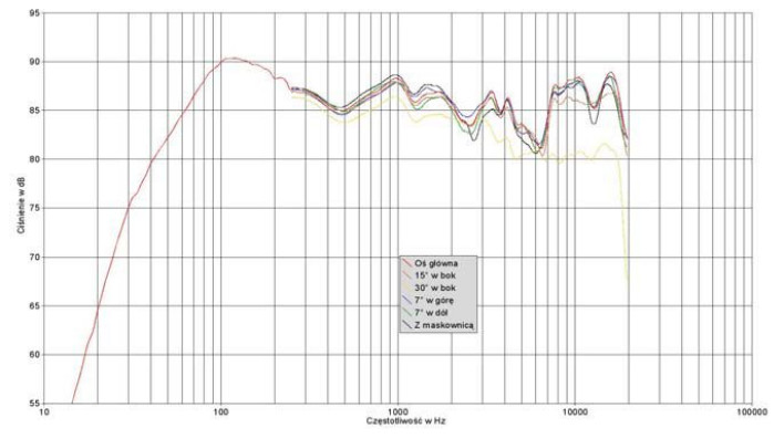

Producent podaje pasmo (ale bez tolerancji) 69 Hz - 23 kHz, sugerując znacznie mniejsze możliwości w zakresie niskotonowym niż otrzymujemy w rzeczywistości. Zrównoważenie charakterystyki też zasługuje na pochwałę. Uwagę zwraca tylko osłabienie w okolicach 6 kHz - leżące już w zakresie pracy głośnika wysokotonowego. Ale nawet tutaj, tak jak w całym pasmie, widać wyjątkową bliskość wszystkich charakterystyk, zmierzonych na różnych osiach, z wyjątkiem najbardziej oddalonej, pod kątem 30O w płaszczyźnie poziomej.
Zbieżność charakterystyk jest zasługą sposobu działania układu koncentrycznego, opisanego na następnej stronie. Możemy sobie ustawiać Minorki na podstawkach niższych lub wyższych, samemu siadać niżej lub wyżej, możemy też założyć maskownicę (ta już z układem koncentrycznym nie ma nic wspólnego), a charakter brzmienia nie będzie się wyraźnie zmieniał.
