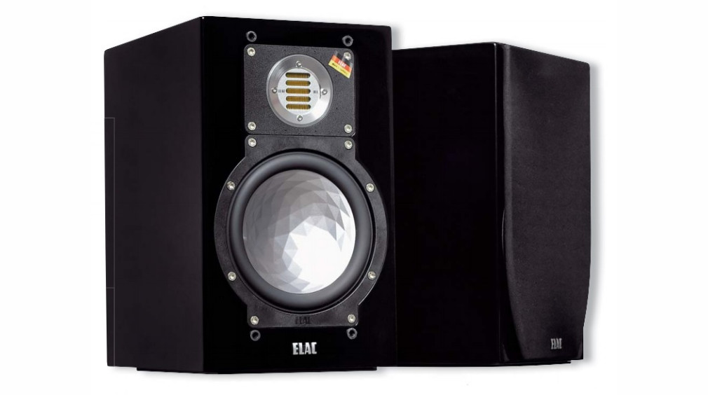

Wykonanie Prosta forma doskonale wykonanej skrzynki, oryginalne przetworniki niezwykłej urody i technicznego wyrafinowania.

Membrana Elaca BS244 jest strukturą złożoną z dwóch membran o różnych profilach, przygotowanych z różnych materiałów. Ich złożenie daje doskonałą sztywność i rozproszenie rezonansów, gdyż każdy z materiałów wnosi do działania odmienne właściwości akustyczne.
Niewidoczna z zewnątrz membrana jest wykonana z celulozy, ma typowy stożkowy profil i jest w tradycyjny sposób przymocowana do karkasu cewki - mogłaby chyba działać samodzielnie. Doklejana jest do niej piękna aluminiowa miska, łączona też bezpośrednio z przedłużonym karkasem cewki i górnym zawieszeniem.
Podzielona na segmenty powierzchnia (stąd nazwa membrany "Crystal Membrane"), ma zapewniać jeszcze lepszą sztywność tej warstwy i całej struktury, potrzebną dla poprawnej pracy przy dużych wychyleniach.
Do tego celu przygotowano również specjalne zawieszenie. Duża amplituda to właśnie parametr, dzięki któremu głośnik o niewielkiej powierzchni może zacząć się ścigać z większymi, ale o mniejszej amplitudzie - w ostatecznym rezultacie liczy się tzw. wychylenie objętościowe, będące iloczynem wychylenia i powierzchni.
Kosz głośnika nie jest odlewem z metali lekkich, jakiego najbardziej oczekujemy w konstrukcjach tej klasy, jednak dobry profil z mocnego tworzywa też można zaakceptować, zwłaszcza że Elac od dawna nas do tego przyzwyczaja - takie kosze stosuje nawet w najdroższych konstrukcjach.

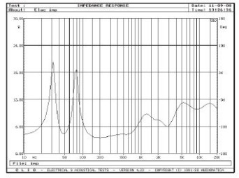

Biorąc to pod uwagę, jak też obserwując przebieg impedancji w zakresie najwyższych częstotliwości można podejrzewać, że elementy te tworzą nietypowy układ, działający nie tylko jako górnoprzepustowy, ale też wydatnie korygujący charakterystykę przetwornika.
W sekcji nisko-średniotonowego aż trzy cewki, cztery kondensatory i rezystor też nie składają się tylko na typowy filtr dolnoprzepustowy, nawet wysokiego rzędu, ale budują również dodatkowe obwody korekcyjne.

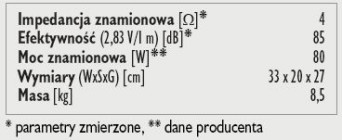

Moc wzmacniacza [W] 80
Wymiary [cm] 33 x 20 x 27
Rodzaj głośników P
Efektywność [dB] 85
Impedancja (Ω) 4

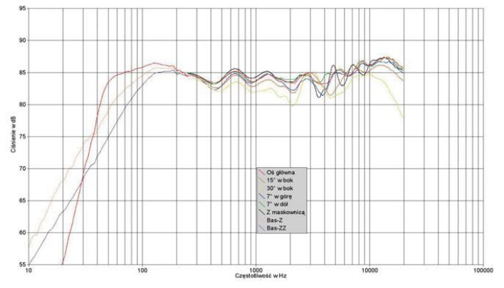

W tym przypadku nie wypada zacząć od czegokolwiek innego, niż charakterystyki przetwarzania, która swoją liniowością naprawdę może zaimponować. Uzyskanie takiego wyniku nie wymaga dzisiaj aż geniuszu, jest to raczej kwestia wyboru, czy staramy się o jak najlepszą neutralność, czy pozwalamy sobie "ubarwiać" brzmienie zwykle wyeksponowanymi niskimi i wysokimi częstotliwościami.
Ślad takiej tendencji widzimy również w BS244, ale jest on minimalny, wyraźnie obowiązuje kurs na liniowość, zresztą nie po raz pierwszy w Elaku i w kolumnach niemieckich w ogólności. BS244 nie ma nic wspólnego z tym, co niegdyś nazywano "niemieckim brzmieniem", a co wiązało się z charakterystyką w kształcie wanny. Prawie wszystkie zmierzone charakterystyki, z wyjątkiem zdjętej pod największym badanym kątem 30 st. w płaszczyźnie poziomej, a włącznie z charakterystyką uwzględniającą wpływ maskownicy, mieszczą się w granicach +/- 2 dB dla pasma od 50 Hz do co najmniej 20 kHz (co się dzieje wyżej, nasze laboratorium nie jest zdolne sprawdzić).
W zakresie niskich częstotliwości pokazujemy trzy charakterystyki; dla otworu całkowicie zamkniętego (najwcześniejszy spadek), z pierścieniową wkładką modyfikującą jego parametry i dla otworu swobodnie promieniującego. Spadek -6 dB względem średniego poziomu w całym pasmie plasuje się najniżej w tej trzeciej, podstawowej opcji, przy ok. 40 Hz, ale użycie pierścienia też daje obiecujące rezultaty. BS244 to monitor o impedancji znamionowej 4 omy, o czym decyduje 3-omowe minimum przy 200 Hz. Dzięki wyrównanej charakterystyce łatwo odczytać efektywność - 85 dB.
