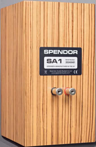

Skrzyneczka Spendora SA-1 jest perfekcyjna i bardzo tradycyjna - prostopadłościenną obudowę ze wszystkimi krawędziami "na ostro" wykończono fornirem zebrano i polakierowano na wysoki połysk. Pozostałe dwie dostępne wersje to wenge (ale już nie na wysoki połysk) i lakier fortepianowy. Skrzyneczka ma objętość ok. pięć litrów - znacznie mniej niż obudowy innych onitorów tego testu.

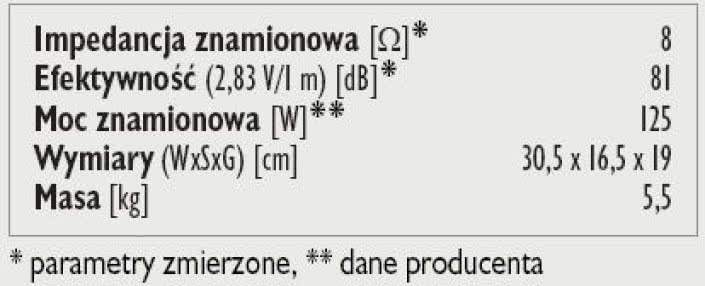

SPENDOR SA-I
Moc wzmacniacza [W] 125
Wymiary [cm] 30,5 x 16,5 x 19
Rodzaj głośników P
Efektywność [dB] 81
Impedancja (Ω) 8

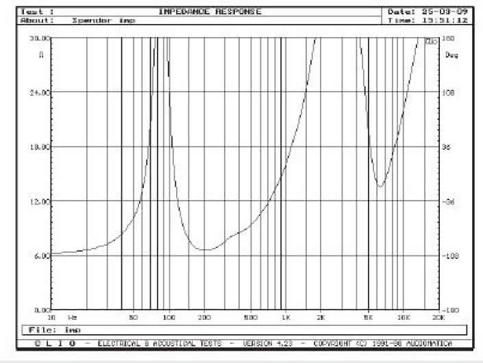

Już charakterystyka impedancji zdradza pewne znamiona nietypowości SA-1 - monitorek jest 8-omowy (minima powyżej poziomu 6 omów), z pojedynczym, dość wysoko ulokowanym (prawie 90 Hz) wierzchołkiem w zakresie niskotonowym (to objawy działania małego głośnika w małej zamkniętej obudowie).

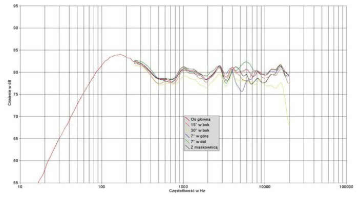

Teoria mówi, że obudowa zamknięta ma mniejszą efektywność w przetwarzaniu niskich częstotliwości niż bas-refleks - co zresztą łatwo prześledzić i udowodnić na przykładzie pomiarów Elaca BS244 i Monitor Audio GS10 dla dwóch opcji działania systemu. SA-1 prezentuje jednak nieco inny kształt charakterystyki w zakresie tonów niskich niż "zamknięta wersja"BS244 i GS10 - bas jest mocniej zaznaczony, ale dopiero w wyższym podzakresie, pomiędzy 100 Hz a 200 Hz. Ponadto zwróćmy uwagę na niższy poziom absolutny (wierzchołek nie przekracza 85 dB) i znacznie niższą efektywność w całym pasmie (81 dB) - owo uwypuklenie wyższego basu jest spowodowane po części takim właśnie "skalibrowaniem"całej charakterystyki za pomocą filtrów zwrotnicy, choć dołek przy 500 Hz jest typowy dla większości tak małych konstrukcji. Spadek - 6 dB pojawia się przy 60 Hz.
Zakres średnio-wysokotonowy jest dobrze zrównoważony, choć widać rozejście się charakterystyk mierzonych na różnych osiach w okolicach 5 kHz - potwierdza to doniesienia producenta o wysokiej częstotliwości podziału (4,8 kHz). Siedząc nisko, usłyszymy nieco głośniejszą niższą górę"(6 kHz), a gdy usytuujemy się wyżej, odbierzemy brzmienie delikatniejsze. Z kolei maskownica obniża o decybel-dwa prawie cały zakres wysokich tonów, a ponieważ i tak nie są one wyeksponowane, to chyba lepiej od razu ją zdjąć.
