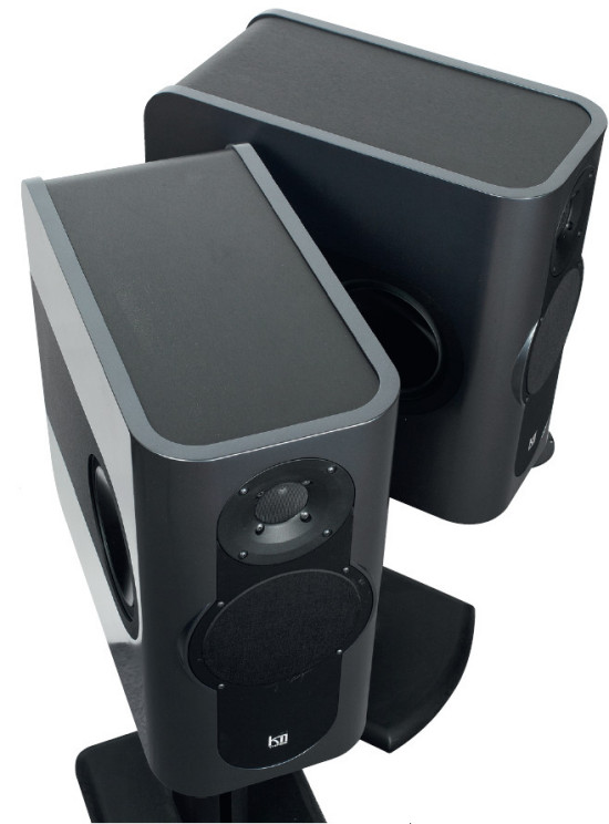

Wykonanie Innowacyjna, profesjonalna, ale i uniwersalna konstrukcja, przeznaczona do studiów nagraniowych i do salonów audiofilskich. Zaawansowany system aktywny, z kompletem wzmacniaczy i procesorów DSP. Głośnikowo układ czterodrożny, ze specjalną konfiguracją czterech niskotonowych, kreujących kardioidalną charakterystykę niskich częstotliwości (energia basu jest kierowana do przodu). Estetycznie na wysokim poziomie, w branży studyjnej to już pewnie luksus, chociaż do high-endowego rozpasania jeszcze daleko - widać podejście techniczne, zdroworozsądkowe.
Funkcjonalność Niemal kompletny system stereofoniczny (przetworniki, wzmacniacze, głośniki), wymagający tylko podłączenia źródła dźwięku – analogowego lub cyfrowego. Bezpośrednio do Kii Three sygnał dostarczymy tylko standardem XLR/AES, opcjonalny sterownik Kii Control rozszerzy paletę wejść o Toslink, S/PDIF (24/192) oraz USB (24/384 i DSD64/128) i pozwoli na regulację głośności. Dużo opcji regulacji charakterystyki, w tym dopasowania do sposobu instalacji (daleko od ścian/ przy ścianie/w narożniku). Na tle współczesnych rozwiązań konsumenckich zwraca uwagę brak transmisji bezprzewodowej.
Laboratorium Wyśmienita liniowość, +/-1,5 dB w całym pasmie (30 Hz – 20 kHz), nie tylko na osi głównej, ale również na pozostałych mierzonych osiach (z wyjątkiem 30O, ale i tutaj wynik wyśmienity, +/-2,5 dB, a na osi 15O +/-1dB!). Ekstremalnie niska dolna częstotliwość graniczna (-6 dB przy 20 Hz). Skuteczne działanie systemu Active Wave Focusing – zmierzona różnica ciśnień z przodu i z tyłu sięga 12 dB (w szerokim zakresie niskotonowym). Korekcja wprowadza delikatne zmiany (skok 0,5 dB lub 1 dB) pozwalające "szlifować" charakterystykę.
Brzmienie Fantastyczny bas – niski, soczysty, precyzyjny, zintegrowany. Wzorcowe odtworzenie przestrzeni – selektywność i dokładność pozycjonowania pozornych źródeł idzie w parze z naturalną plastycznością. Gładkie, bezproblemowe wysokie tony. Średnica czysta, lekka, elegancka, bez emfazy, podgrzewania i nerwowości. Dynamika na miarę średniej wielkości kolumn. Pod każdym względem dobrze zorganizowane, zrównoważone, profesjonalne działanie. Neutralne, precyzyjne, ale i bardzo łatwe w odbiorze.

Zwykle kolumny o liniowych charakterystykach, w dodatku z obudową zamkniętą, nie grają tak efektownie - raczej smutno, nudno, a ich bas jest albo zbyt suchy, albo zbyt twardy; gdy jest go dużo, to męczy i nudzi, a gdy mniej - brakuje pulsu, sprężystości, swingu.
Obudowa zamknięta teoretycznie zapewnia najlepszą kontrolę, a więc szybkość, motoryczność, bowiem odpowiedź impulsowa jest z niej lepsza (niż z systemu bas-refleks), jednak w praktyce często pozostaje niedosyt energetyczności i dynamiki w potocznym rozumieniu - życia i siły, a nie tylko dokładnego oddania wszystkich niuansów.
Kii Three
Ukierunkowanie basu, a więc redukcja odbić, ma służyć jeszcze lepszemu "wyczyszczeniu" go z naleciałości, przeciągania, maskowania itd., jego jeszcze większej dokładności, ale przecież, w oparciu o doświadczenia ze "zwykłą" obudową zamkniętą, można było mieć obawy, czy w ten sposób bas nie stanie się zupełnie jałowy, efemeryczny, wyprany, martwy. Może dla profesjonalistów będzie to idealne narzędzie do "obserwacji", ale czy skuteczny sposób przekazania muzycznych emocji?

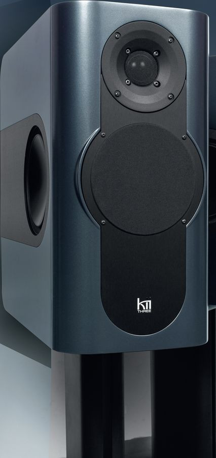

Głośniki aktywne traktujemy jako głośniki uzupełnione wzmacniaczami, czyli jako urządzenie, w którym część głośnikowa jest nadrzędna, a wzmacniacze - służebne. Jest to uzasadnione na gruncie przekonania, że same głośniki najwięcej ważą na brzmieniu, jednak z taką tezą można dyskutować, a pod względem funkcjonalnym Kii Three to symbioza DSP, wzmacniaczy i głośników, w której nie ma sensu wyznaczać hierarchii ważności.
Ostatecznie o brzmieniu decydują wszystkie elementy tego ściśle zintegrowanego systemu, choć przede wszystkim - logika i staranność tej integracji. Słuchamy więc nie głośników z jakimiś nietypowymi dodatkami, ale niemal całego systemu audio, wymagającego już tylko zewnętrznego źródła sygnału cyfrowego.
Warto przy tym zwrócić uwagę, że sposób działania Kii Three rozwiązuje wiele problemów związanych zarówno z akustyką pomieszczenia, jak i "synergią" z pozostałymi komponentami systemu. Znacznie mniejsze jest ryzyko, że głośniki dobrze grające podczas prezentacji w sklepie, zagrają zupełnie inaczej w naszym domu.
Kii Three
Ich "odporność" na rezonanse pomieszczenia opiera się na ukierunkowaniu basu, a jego poziom jest regulowany, może zostać dopasowany do sposobu instalacji; delikatniejszej korekcji podlegają też pozostałe zakresy, ale nie należy sądzić, że dzięki wynikającej stąd " elastyczności" charakterystyki, możemy osiągnąć dowolne rezultaty. Próbowałem różnych ustawień, co było słychać, jednak dość oczywista sygnatura Ki Three zawsze była obecna.
