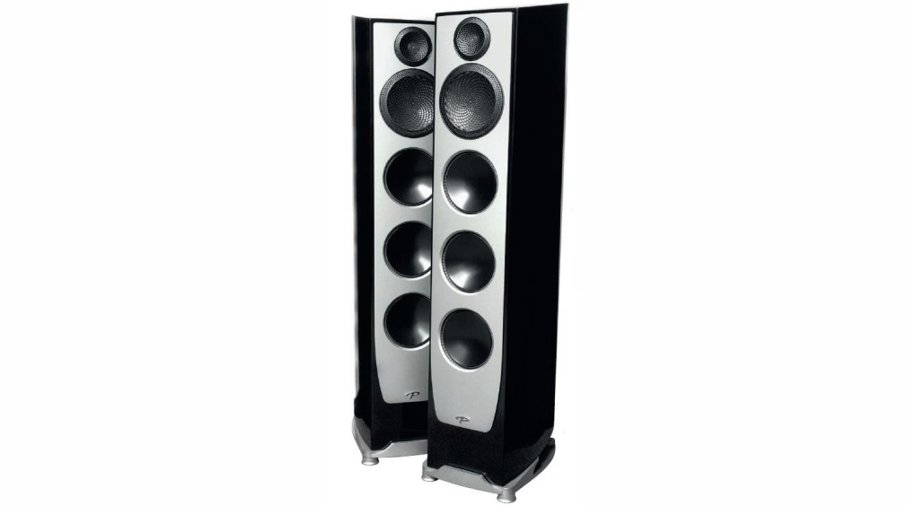

Paradigm Persona 5F - obudowa
Kolumny Paradigm Persona 5F nie wyglądają "szałowo" i samym swoim wyglądem nie oczarują tak, żeby wyciągać dziewięćdziesiąt tysi - czy to na osobności, czy w obecności żony - jednak nie trzeba się będzie wstydzić ani swojego, ani czyjegoś gustu.
Żeby nie przekłamać, nie jest to w ofercie Paradigma pod względem estetycznym coś absolutnie nowego - ostatnia generacja popularnej serii Monitor (mająca już ładnych kilka lat) pokazała, że firma jest zdolna do zmian, do przygotowania designu minimalistycznego, a i seria Prestige jest znośnym połączeniem prostych kształtów, błyszczących membran i dekoracyjnych pierścieni. Jednak dopiero Persony skaczą na bardzo głęboką wodę - tam, gdzie pływają już największe rekiny high-endu.
Z jednej strony zaskoczenie, a z drugiej - przecież ruch oczywisty dla tak dużej firmy, mającej ogromne możliwości techniczne i marketingowe, w czasach, gdy high-end jest nie tylko kołem napędowym prestiżu, ale i źródłem znaczących, bezpośrednich zysków. Dochody ze sprzedaży sprzętu ze "średniej półki" ponoć topnieją, segment niskobudżetowy zostaje opanowany przez najróżniejsze głośniki Bluetooth, słuchawki, inne "wynalazki", więc gdzie mają się podziać głośnikowi specjaliści?

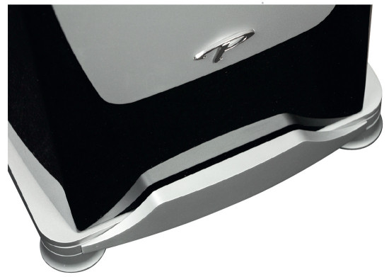

Cokół przypomina trochę dawne projekty Paradigma – pełne tłustych dekoracji; dodany element, zasłaniający fragment frontu, nie ma chyba innej funkcji, niż tylko ozdobną.
Cokół przypomina trochę dawne projekty Paradigma - pełne tłustych dekoracji; dodany element, zasłaniający fragment frontu, nie ma chyba innej funkcji, niż tylko ozdobną.

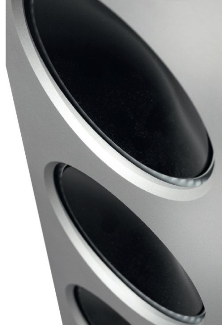

Objętość kolumn Paradigm Persona 5F wcale nie wydaje się mała dla trzech głośników o umiarkowanej przecież średnicy 18 cm (zwłaszcza z mocnymi magnesami), to raczej warunki w Personie 3F są wyjątkowo luksusowe... jednak "tylko" dwie 18-ki (w 3F) nie przekonają wielu klientów, że to wystarczy, gdy kupują oni kolumny do dużego salonu, płacąc i tak ponad 50 tysięcy.
W głośnikach niskotonowych nikt jeszcze nie odważył się zalicytować berylem, membrany trzech 18-cm niskotonowych w Personie są wykonane ze „zwykłego” aluminium, zawieszenie jest częściowo zasłonięte przez panel frontowy, dlatego nie widać jego charakterystycznych "zmarszczek".
Membrany głośników
Głośniki niskotonowe mają membrany typu X-PAL (aluminiowe, jednoczęściowe), z zawieszeniem ART (charakterystyczne "zmarszczki", mające poprawiać liniowość pracy przy dużych amplitudach i tłumić rezonanse własne zawieszenia) - są więc podobne (przynajmniej z zewnątrz) do stosowanych w serii Prestige (skądinąd wiadomo, że w Personach 7F i 9F głośniki niskotonowe są nie tylko większe, ale i znacznie bardziej zaawansowane). Wyprowadzenie jednego tunelu bas-refleks (przez dolną ściankę) wskazuje, że wszystkie trzy pracują w jednej komorze.

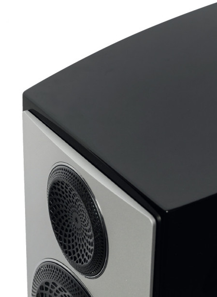

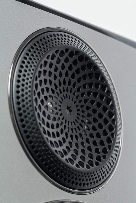

Największy postęp (i już taki sam dla wszystkich modeli serii Persona) dotyczy głośników średniotonowego i wysokotonowego. Obydwa zostały zresztą wizualnie wyróżnione wyjątkowymi osłonami, których "wzorek" może wydawać się przekombinowaną dekoracją, ale mają one do spełnienia ważne role.
Obydwa głośniki mają membrany berylowe, a to oznacza konieczność ich zabezpieczenia przed mechanicznym uszkodzeniem; skoro osłona jest już obecna, to wykonana w niej perforacja może zostać zaprojektowana pod kątem korekty charakterystyk, amplitudowych i fazowych, na osi głównej i w szerszym kącie. Producent nazywa to rozwiązanie Perforated Phase-Aligning (PPA), ale wciąż najważniejsze (chociaż znacznie mniej widoczne) są same berylowe membrany.
Materiał nie jest zupełnie nowy w konstrukcjach Paradigma, już wcześniej firma stosowała berylowe kopułki wysokotonowe (w serii Reference Signature), i w tym zakresie częstotliwości beryl jest stosowany przez kilku innych producentów (w tym samym teście również w Soprach Focala). Materiał jest jednak bardzo drogi i trudny technologicznie, niezwykle delikatny (stąd też osłonki), więc o ile wykonanie nawet małych kopułek wysokotononowych nie jest łatwe, to większych membran, potrzebnych do przetwarzania średnich i niskich częstotliwości - niemal niemożliwe w komercyjnej, seryjnej produkcji.

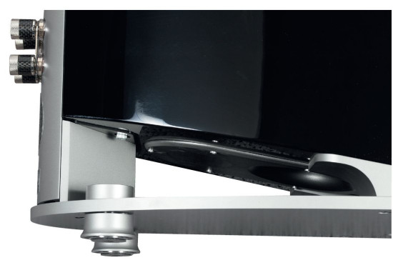

Klinowy prześwit między cokołem a obudową służy wyprowadzeniu ciśnienia z tunelu bas-refleks - to kolejna konstrukcja z taką lokalizacją.
Trwa jednak licytacja, który producent potrafi więcej, który osiągnie szczyty wcześniej niezdobyte, więc Paradigm wprowadził berylowy głośnik średniotonowy, i to całkiem duży (całkowita średnica 18 cm, więc sama membrana ok. 12 cm); średniotonowe berylowe też już się pojawiały (chyba najsłynniejszy w starych Yamahach), ale zwykle były to mniejsze membrany kopułkowe, a ponadto, zdaniem sceptyków, nie były to (tak jak i niektóre kopułki wysokotonowe...) membrany z czystego berylu, lecz z warstwą berylu osadzoną na jakiejś folii.
Paradigm eksponuje hasło "99,9 procent czystego berylu". Jeżeli faktycznie głośnik średniotonowy ma membranę z "najlepszego" berylu, jest to osiągnięcie największego kalibru. Ponieważ głośniki średniotonowy i wysokotonowy zostały już skutecznie zabezpieczone, a głośniki niskotonowe mają dość wytrzymałe mechanicznie membrany, nie przygotowano już typowej, zasłaniającej całość maskownicy.

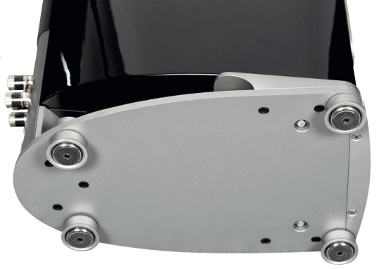

Cokół składa się z wielu elementów, częścią jego złożonej konstrukcji jest panel przyłączeniowy, mający w ten sposób zapewnione stabilne oparcie i "odsprzęgnięcie" od wibracji obudowy.

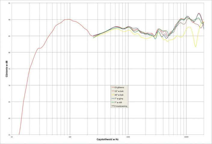

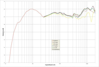

Producent deklaruje pasmo przenoszenia całkiem konkretnie i wiarygodnie: jako 45 Hz - 45 kHz, w ścieżce +/-2 dB, na osi głównej; i dodatkowo, jako: 45 Hz - 20 kHz, też w ścieżce +/-2 dB, pod kątem 30°. Zakładane rezultaty nie są więc wyżyłowane, chociaż w naszych pomiarach Persona 5F i z nich trochę odpuszcza, ponieważ różnica między poziomem w najwyższej oktawie (na osi głównej) i basowym szczytem przy ok. 100 Hz, a minimami występującymi przy 250 Hz, 3 kHz i 5 kHz, wynosi 5 dB, więc szerokość ścieżki dla podanej charakterystyki trzeba rozszerzyć do +/-2,5 dB. Z kolei na osi 30° mamy lokalną zapadłość przy 14 kHz...
To jednak tylko zabawa w wyszukiwanie i defi niowanie drobiazgów, zasadnicze znaczenie ma, z jednej strony, dobre wyrównanie szerokiego zakresu średnich tonów (od 150 Hz do 6 kHz w ścieżce +/-1,5 dB) i wyeksponowanie najwyższej oktawy, które przynosi brzmieniu spodziewaną detaliczność, ale bez agresywności - utrzymanie niskiego poziomu aż do 5 kHz jest tu kluczowe.
Gdyby wyeksponowanie zaczęło się nieco wcześniej (niżej), czyli gdyby charakterystyka wznosiła się już od 3-4 kHz, brzmienie byłoby zdecydowanie "rozjaśnione", a nie tylko "przejrzyste". Stabilność charakterystyki w okolicy częstotliwości podziału jest wybitna. chwaliłem już za to Sopry 3; Persony 5F działają pod tym względem jeszcze lepiej - aż do 5 kHz żadna z charakterystyk nie odsuwa się od pozostałych bardziej niż o 1 dB.
Analizowanie, która leży nieco wyżej, a która nieco niżej (w wąskim zakresie 3-5 kHz, gdzie minimalnie się rozchodzą), nie ma sensu, co wystawia wysokie noty przede wszystkim konstruktorowi odpowiedzialnemu za zaprojektowanie filtrów. Powyżej 5 kHz charakterystyka z osi 30° odstępuje już wyraźniej - na co ma wpływ sam głośnik wysokotonowy i jego piękna soczewka korygująco-rozpraszająca, która, prawdę mówiąc, nie działa tak dobrze, jak działałaby 25-mm kopułka bez takiej "pomocy".
Żadnego wpływu maskownicy nie odnotujemy, bo osłonki średniotonowego i wysokotonowego są założone na stałe, a innych maskownic nie ma. Nie musimy więc specjalnie dbać o wysokość, na jakiej siedzimy, nie musimy też osi głównej wycelować dokładnie w miejsce odsłuchowe, chociaż ustawienie pary kolumn osiami równolegle spowoduje zauważalny spadek poziomu najwyższych tonów (co jednak może zostać uznane... za zjawisko pożądane).
W zakresie niskich częstotliwości charakterystyka nie sięga bardzo nisko, gdy oceniać to spadkiem -6 dB (przy ok. 40 Hz), ale ma kształt zapowiadający bardzo dobrą odpowiedź impulsową - powoli zwiększa nachylenie. Uzyskano to bardzo niskim strojeniem bas-refleksu (i wcale nie jest to najlepszym sposobem na rozciągnięcie basu - to byłoby zbyt proste) - charakterystyka impedancji wskazuje, że do ok. 24 Hz.
Producent podaje też wartość 23 Hz jako "rozciągnięcie niskich częstotliwości" (tym razem bez żadnej tolerancji decybelowej). Może ta wartość to właśnie założona częstotliwość rezonansowa bas-refleksu, ale spadek wynosi tutaj już ok. 12 dB. Czułość (średnia w całym pasmie) to 88 dB; producent podaje dwie wartości: 90 dB dla pomiaru w warunkach komory bezechowej (otwarta przestrzeń) i 93 dB dla "pomieszczenia" (półprzestrzeń), więc rozbieżność między naszymi ustaleniami wynosi 2 dB.

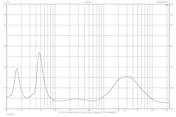

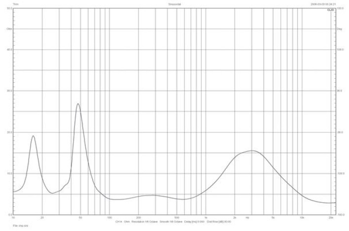

W kwestii impedancji Paradigm zajmuje znane, niezmienne stanowisko. Nie chcąc "przyznać się" (jak wielu producentów) do impedancji 4-omowej, nie chce też wprost pisać nieprawdy, że jest ona 8-omowa; stosuje zatem wybieg w postaci sformułowania: "kompatybilna z 8 omami".
Co może znaczyć ten kalambur, kiedyś się dowiedzieliśmy, ale już zapomnieliśmy, wróćmy na twardy grunt norm, zgodnie z którymi, przy minimum o wartości ok. 3,5 Ω (występującym bezpośrednio powyżej niskotonowych wierzchołków rezonansowych) impedancja znamionowa powinna zostać określona jako 4 Ω. 3-omowe minimum przy ok. 20 kHz nie powinno nas niepokoić, zresztą cała charakterystyka impedancji nie wygląda na szczególnie "trudną".
