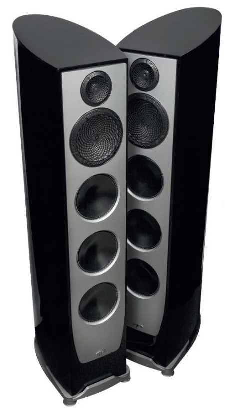

Wykonanie "Środkowy" model nowej referencyjnej serii Paradigma, która wprowadza firmę na najwyższą high-endową orbitę. Część rozwiązań znanych już z wcześniejszych konstrukcji (solidne niskotonowe), nowa technika w głośnikach średniotonowym i wysokotonowym - berylowe membrany, zwłaszcza w tym pierwszym, to coś wyjątkowego. Nowoczesne, techniczne wzornictwo.

Paradigm Persona 5F
