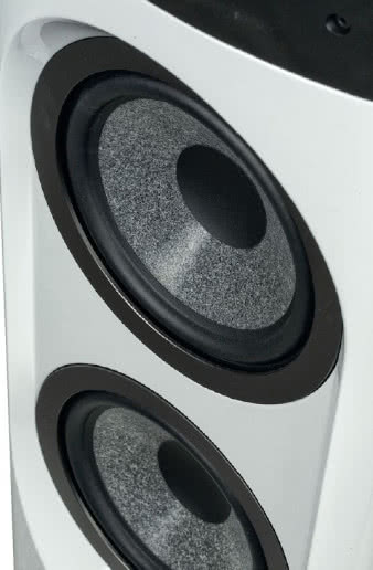

W stosunku do Sopry 2 trochę inaczej ustawiono głośniki niskotonowe (co pozwala natychmiast rozpoznać obydwa modele) - w Soprze 2 są one wyraźniej rozsunięte, w Soprze 3 leżą bliżej siebie, chociaż same centra akustyczne dzieli podobny dystans - zbliżenie ich krawędzi w Soprze 3 jest skutkiem ich większej średnicy. To kwestia gustu, ale mimo mody na kolumny wąskie, bardziej proporcjonalnie, poważniej, a przy tym wciąż dynamicznie i nowocześnie wyglądają kolumny Focal Sopra 3.
Dwie niskotonowe 20-ki mają oczywiście większe możliwości niż dwie 17-ki, wydają się lepiej zabezpieczać różne "potrzeby" - rozciągnięcia basu, mocy i dynamiki. To na pewno nie jest przesada, wybrać właśnie taką konstrukcję, kiedy chce się mieć kolumny w pełni uniwersalne.

Doszliśmy więc w końcu do samych membran... Sopry nie żałują nam najlepszych technik Focala - berylu i sandwicza "W"; pod tym względem niczego więcej nie zaproponują nawet Utopie, a tańsze Kanty, chociaż też mają berylowy wysokotonowy, to membrany niskotonowe i średniotonowe z tańszego sandwicza "Flax".
Wspomniany wcześniej fragment konstrukcji, w którym Sopry wciąż mają przewagę nad nawet najnowszymi Utopiami, lokalizujemy w głośniku średniotonowym. Zgodnie w firmowym "białym papierem", wprowadzono w nim kilka modyfikacji, m.in. zawieszenie działające na zasadzie tłumika masowego (Tuned Mass Damper) i precyzyjniej zaprojektowany układ magnetyczny ("Neutral Inductance Circuit").
Pozwoliły one również na zmianę profilu membrany: z wcześniejszego stożkowego na wykładniczy, pod pewnymi względami lepszy dla głośnika średniotonowego (wcześniej stosowany był stożkowy, gdyż z takim układała się lepiej wyrównana charakterystyka).

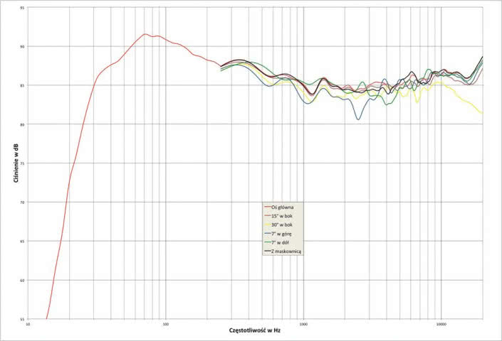

Charakterystyka Sopry 3 nie jest idealnie liniowa, skoro bas został dość wyraźnie wzmocniony, jednak zakres średnio-wysokotonowy wyraźnie wskazuje na zamiar trzymania się neutralności, w zasadzie bez korekty w stronę tzw. krzywej fizjologicznej.
Producent deklaruje pasmo 33 Hz - 40 kHz z tolerancją +/-3 dB, i przynajmniej do 20 kHz (gdzie kończy się nasz pomiar), warunek ten jest spełniony. W szerokim zakresie 500 Hz - 15 kHz, nie tylko na osi głównej, charakterystyka utrzymuje się w bardzo wąskiej ścieżce +/-1,5 dB, przy 20 kHz widać fragment zbocza rezonansu berylowej kopułki, w całej najwyższej oktawie bardzo dobre rozpraszanie (typowe dla kopułek wklęsłych), a w okolicach częstotliwości podziału (między średniotonowym a wysokotonowym), czyli przy ok. 2,5 kHz (producent podaje 2,2 kHz) - tylko śladowe osłabienie, występujące na osi +7º.
Integracja tych sekcji została przeprowadzona bez zarzutu, w czym pomagają wybór filtrów wyższego rzędu, niska częstotliwość podziału, jak i wyśmienite charakterystyki samych przetworników. Rezultat przypomina działanie dobrze zestrojonego układu koncentrycznego, w którym nie występuje problem przesunięć fazowych (pomiędzy przetwornikami) poza osią główną.
Różnica w stosunku do "osiągnięć" niektórych konkurentów jest przepastna, ale nie wszyscy stawiają sobie za cel cyzelowanie charakterystyki. Nie jest to już jednak sensacja, bowiem podobne wyniki uzyskaliśmy w pomiarach Sopry 2, głośniki (średniotonowy i wysokotonowe) są tutaj takie same, a konfiguracja filtrów bardzo podobna (chociaż nie dokładnie identyczna), co podpowiada też porównanie charakterystyk impedancji.
Najwyraźniej obydwie konstrukcje stroił ten sam człowiek (zespół), a w każdym razie przy strojeniu Sopry 3 punktem wyjścia była zwrotnica Sopry 2. Możemy usiąść wyżej lub niżej, skręcić kolumny na miejsce odsłuchowe mniej lub bardziej dokładnie, na zewnątrz lub do wewnątrz - zawsze usłyszymy jakąś różnicę, ale tym razem będzie ona wynikać nie tyle ze zmian charakterystyki, biegnącej do nas bezpośrednio z głośników, co ze zmian w rozkładzie odbić w pomieszczeniu, zwłaszcza od bocznych ścian.
Większą różnicę (w stosunku do Sopry 2) widać w zakresie niskotonowym, tutaj charakterystyka Sopry 3 jest wyeksponowana i jednocześnie sięga niżej - to sytuacja spodziewana po kolumnach większych, przeznaczonych głównie do większych pomieszczeń. Spadek -6 dB względem poziomu średniego pojawia się przy 28 Hz; producent zapowiada jeszcze lepsze "zejście" - do 26 Hz - ale uzyskany wynik i tak jest doskonały i najlepszy w tym teście.

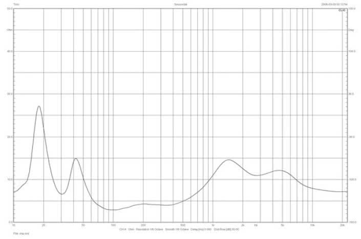

"W temacie" impedancji sytuacja też jest dla Focala typowa (i nie tylko dla Focala, ale dla ok. połowy wszystkich producentów). Zgodnie z oczekiwaniami, mamy do czynienia z konstrukcją znamionowo 4-omową, przygotowaną pod kątem współpracy ze zdrowymi wzmacniaczami, raczej tranzystorowymi. Producent rekomenduje moce w zakresie 40-400 W, co wydaje się rozsądne (moc znamionową można oszacować na 200-300 W).
Minimalna wartość impedancji, występująca przy 100 Hz wynosi nieco poniżej 3 Ω (producent przyznaje się do 3,1 Ω), ale nie powinno nas to wystraszyć. Charakterystyka impedancji jest bardzo podobna, jak w Soprze 2, więc nie ma sensu snuć podejrzeń, że Sopry 3 - tylko dlatego że są większe i mają większe głośniki niskotonowe - są "trudniejszym" obciążeniem i wymagają więcej prądu; wręcz przeciwnie - mając nieco wyższą (o 1 dB) efektywność, zagrają podobnie głośno przy nieco niższej mocy.
"Kontrola" basu wynika z innych przesłanek i jak wskazuje kształt charakterystyk, powinna być dobra z obydwu konstrukcji. I w obydwu przypadkach jesteśmy przez producenta informowani, że impedancja nominalna wynosi... 8 Ω, a my informujemy czytelników, że wynosi 4 Ω.
