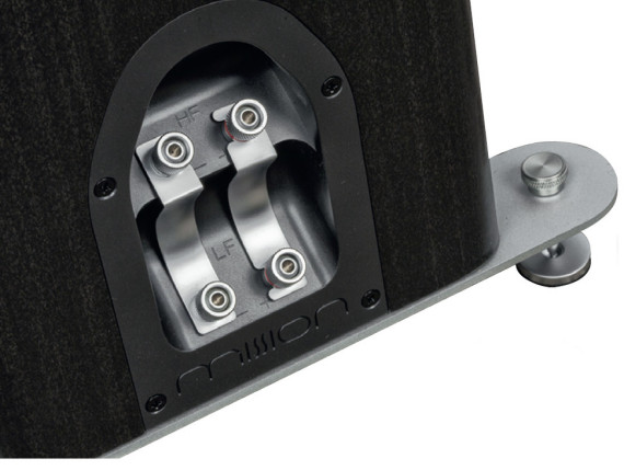

Gniazdo jest podwójne, "firmowe", chociaż zwory dość nieprzyjemne podczas zakręcania zacisków - większość audiofilów wymieni je na odcinki kabli, i po kłopocie. Pod kolce możemy podłożyć talerzyki - są w komplecie.

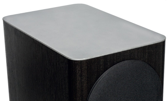

Górna ścianka jest przykryta grubą płytą aluminium, co może mieć nie tylko znaczenie estetyczne, ale i akustyczne (wibracje skrajnych ścianek, górnej i dolnej, są potencjalnie największe). Podobną płytę przykręcamy do dolnej ścianki, jest ona cokołem, w którym tylne kolce są rozstawione szerzej niż przednie, poza obrysem obudowy (co tłumaczy, dlaczego ten element montujemy samodzielnie; gdyby był zamontowany fabrycznie, opakowanie musiałoby być znacznie większe).

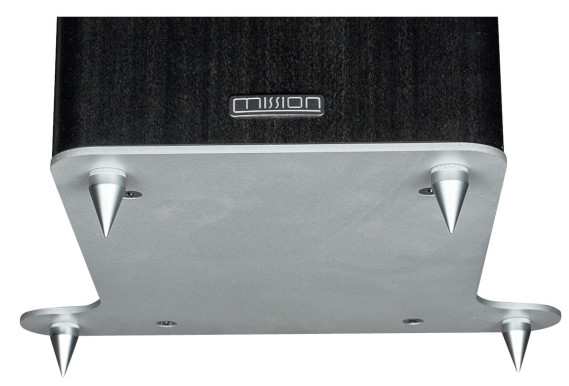

Aluminiowa płyta pojawia się również w roli dyskretnego cokołu; w celu lepszej stabilizacji tylne nóżki (kolce/stożki) rozsunięto szerzej, ale przednie pozostają już w obrysie bryły. Wszystkie dodatki są zaznaczane dyskretnie, ale kto je zauważy, ten na pewno je doceni.
Kolce też są niestandardowe - to duże stożki, znowu ładne i praktyczne, bo opierając się dużą powierzchnią na cokole, nie będą się wyłamywać. Maskownica nie jest prostą ramką, jej kształt dopasowano do układu głośników, jest trzymana przez magnesy. Ładnie, ładnie.

Górną ściankę zwieńczono aluminiową płytą, która odzwierciedla też zaokrąglenie wszystkich pionowych krawędzi. Obrys maskownicy jest dopasowany do koszy głośników. Są więc ślady fi rmowego stylu, nowe pomysły i solidność – adekwatna do najwyższej pozycji serii QX w ofercie Mission.

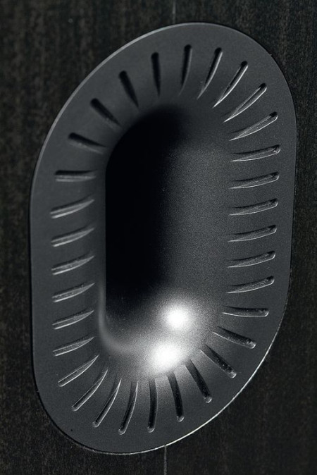

Z tyłu czekają na nas kolejne atrakcje - tunele bas-refleks nie mają przekroju okrągłego, lecz owalny (w potocznym rozumieniu owalu); temu kształtowi producent nie nadaje jakiegoś znaczenia, wskazując jednak, że "pręgi" na wylocie pomagają zredukować szumy turbulencyjne. Służy temu jednak przede wszystkim wyprofilowanie i dostatecznie duża powierzchnia przekroju.
Są dwa wyloty - jeden na górze, drugi na dole, co może (ale nie musi) wiązać się z podziałem obudowy na dwie komory. Tak czy inaczej, zmierzone przez nas charakterystyki wskazują, że nawet jeżeli są dwie komory, to dostrojone tak samo (wtedy podział obudowy wciąż miałby sens, służąc redukcji fal stojących).

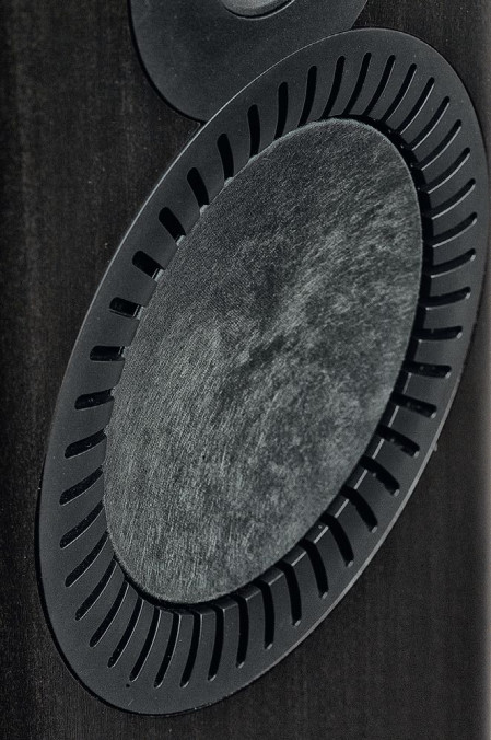

Nisko-średniotonowy jest już bardziej oryginalny, nawet nie dzięki "miskowatej" membranie (takie też już widzieliśmy, są nawet w tym teście), ale zasłonięciu "odwróconego" zawieszenia - częściowo przez krawędź membrany, częściowo przez zewnętrzny pierścień maskujący (ponacinany).

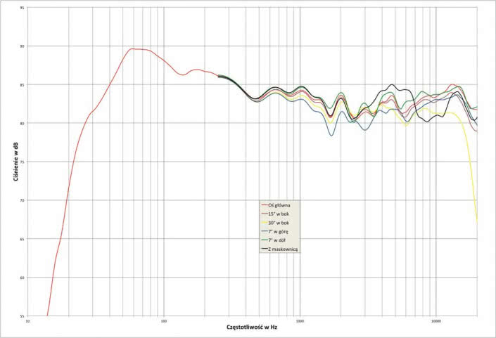

QX-4 to konstrukcja symetryczna, z głośnikiem wysokotonowym na wysokości 75 cm, i tamże należałoby wyprowadzić "konstrukcyjną" oś główną. My jednak ustaliliśmy oś główną pomiaru zgodnie z przewidywaną wysokością, na jakiej znajdzie się głowa siedzącego słuchacza, a więc standardowo w naszych pomiarach – na wysokości 90 cm.
W konsekwencji w pomiarze pod kątem -7º (w płaszczyźnie pionowej) znaleźliśmy się właśnie na osi głównej "konstrukcyjnej", więc tamże charakterystyka biegnie najwyżej, bo nie powstają przesunięcia fazowe między nisko-średniotonowymi.
Z kolei na osi +7º (naszego pomiaru), jesteśmy pod znacznie większym kątem względem osi konstrukcyjnej. Można by więc oczekiwać sporego osłabienia, a jest ono niewielkie; konstruktor bardzo dobrze ustabilizował charakterystykę wcale niełatwego pod tym względem układu symetrycznego, w czym pomogło mu ustalenie niskiej częstotliwości podziału (oficjalnie - 2,2 kHz) i zbliżenie nisko-średniotonowych, możliwe dzięki "podcięciu" frontu wysokotonowego.
Sam producent nie pochwalił się takim osiągnięciem, informując o 32 Hz, jednak ze względu na wzmocnienie basu charakterystyka nie mieści się w deklarowanej ścieżce +/-3 dB (albo mieści się, ale od ok. 200 Hz). Charakterystyka modułu impedancji ma minimum o wartości ok. 3,5 Ω przy ok. 400 Hz (a więc o wartości niewiele niższej niż deklarowane przez producenta 3,8 Ω), a w zakresie od 150 Hz do 500 Hz utrzymuje się na poziomie nieco niższym od 4 Ω;

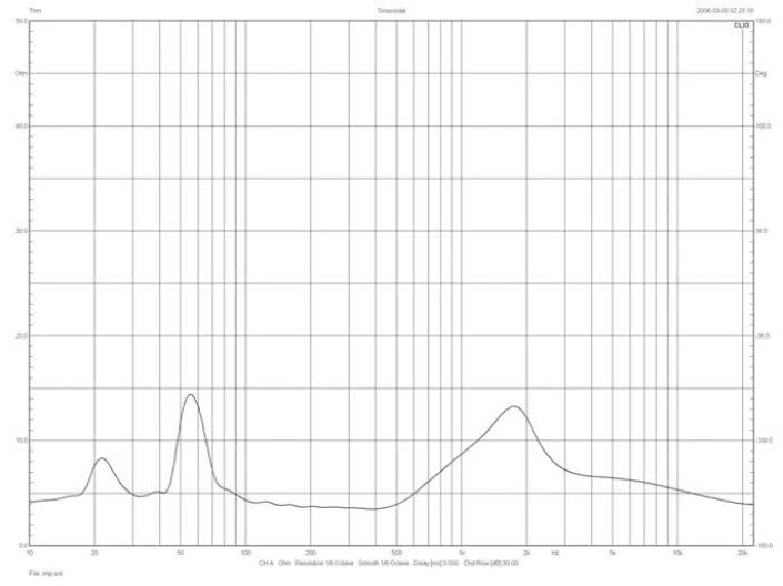

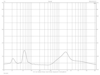

Takie informacje oczywiście wystarczą, aby stwierdzić, że impedancja znamionowa wynosi 4 Ω (4-omowe minima mamy jeszcze na samych skrajach mierzonego pasma, przy 10 Hz i 20 kHz, co jednak nie ma już znaczenia ani praktycznego, ani formalnego). Producent (ten sam, który przyznał, że minimum wynosi 3,8 Ω...) podaje, że impedancja nominalna (jest) "kompatybilna z 8 Ω", co jest tylko wybiegiem, aby nie napisać wprost, że jest 4-omowa.
W rubryce "Sensitivity" (czułość) producent podaje wartość 88 dB i dodaje w nawiasie, że napięcie (sygnału pomiarowego) wynosi 2.0 V; napięcie właściwe dla pomiaru czułości to 2,83 V, jednak 2 V dadzą 1 W przy impedancji właśnie 4 Ω, co odpowiada pomiarowi efektywności. Średni poziom w naszym pomiarze (czułości przy napięciu 2,83 V) wynosi 86 dB; gdybyśmy obniżyli napięcie do 2 V (a więc moc do 1 W), byłoby to już tylko 83 dB.
Zagadkowa jest jeszcze inna informacja – pojawia się parametr "peak SPL", który chciałoby się rozumieć jako "max SPL", czyli maksymalny poziom ciśnienia (przy maksymalnej mocy), jednak wartość 95 dB jest tutaj o wiele za niska. Jeżeli przyjąć, że efektywność (przy 1 W) QX-4 wynosi 83 dB, to w celu uzyskania 95 dB wystarczy podać do kolumn... ok. 16 W, a przecież moc ciągła (nie mówiąc o "mocy w piku") tej konstrukcji jest znacznie wyższa.
