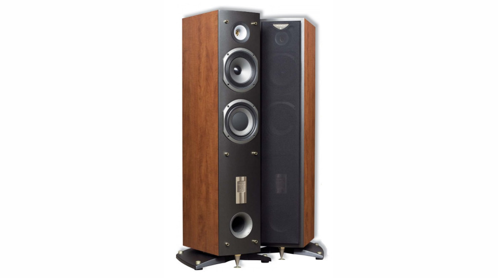

Niektóre elementy w Triangle Altea EX nawiązują nie tylko do droższej serii Genese, ale nawet do flagowej serii Magellan! - jak rozbudowany układ podparcia z pięknym cokołem (o dokładnie takim samym kształcie jak w Magellanach) i efektownym, wielkim kolcem z przodu; system ten, opisywany już w "Audio", ma za zadanie skierować wibracje obudowy właśnie w punkt oparcia głównego kolca, mimo że większa część masy i tak spoczywa na cokole (który z kolei może stać albo na czterech gumowych nóżkach, albo na czterech kolcach, również ponadprzeciętnie masywnych).
Właściwa obudowa nie ma wygiętych bocznych ścianek, jak w droższych seriach, za to front wyprofilowano lekkim łukiem; tenże polakierowano na czarno, natomiast pozostałe ścianki oklejono folią drewnopodobną - w kolorze czarnym lub koniakowym.
Trzymana na dystans
Maskownica specjalnie odstaje od frontu, trzymana na dystans przez mosiężne walce i małe magnesy wprawione w ramkę; tunel bas-refleksu ma wieniec drobnych wgłębień, nad nim bez pruderii błyszczy się wielka ozdobna tabliczka z logo firmy - to wszystko znamy również z droższych modeli Triangle, a teraz mamy też już w piątej generacji podstawowej serii Esprit.

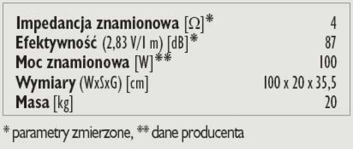

Moc wzmacniacza [W] 100
Wymiary [cm] 100 x 20 x 35,5
Rodzaj głośników W
Efektywność [dB] 87
Impedancja (Ω) 4

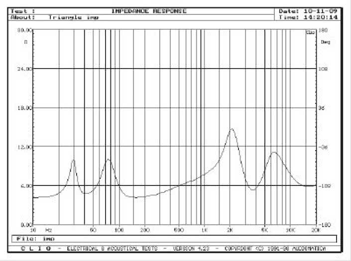

Żeby być sprawiedliwym, zacznijmy i tutaj od pastwienia się nad impedancją. Sytuacja jest mało oryginalna -producent podaje impedancję nominalną 8 omów, podczas gdy 4-omowe minimum (przy 150 Hz) zmusza do ogłoszenia Altei jako konstrukcji 4-omowej. Co ciekawe, producent podaje wartość minimalną, ale według niego wynosi ona 4,4 omy.
Wraz z tymi wszystkimi faktami i przekłamaniami trzeba jednak stwierdzić, że Altea nie jest trudnym obciążeniem - naprawdę trudne mogły się w tym teście pochwalić minimami na poziomie 3 omów, a nawet niższym. Efektywność, ustalona jako średni poziom w przetwarzanym pasmie, wynosi 86-87 dB. To całkiem dobry wynik, choć niższy od deklarowanych 91 dB. Jednocześnie na charakterystyce znajdziemy punkty, które przekraczają pułap 90 dB (okolice 100 Hz), jak i schodzące do 80 dB (okolice 1 kHz) -rozpiętość jest więc duża, konstruktor najwyraźniej nie obrał sobie za cel liniowości przetwarzania, lecz nadał charakterystyce też czasami praktykowany, nie tylko w produktach Triangle, kształt z wyraźnie wyeksponowanymi skrajami pasma.

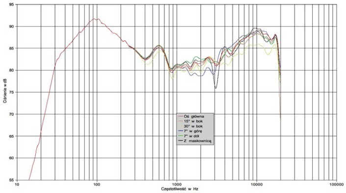

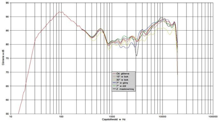

Zamysł ten jest tu przeprowadzony dość radykalnie, ale efekt bez wątpienia nie jest przypadkowy. W zakresie 1-3 kHz poziom trochę się zmienia, w zależności od osi pomiaru. Chcąc osiągnąć relatywnie najwięcej, należy znajdować się nieco poniżej osi głównej (siedzieć dość nisko lub trochę pochylić kolumny do tyłu). Jeżeli będziemy znajdować się powyżej 90 cm, obniżenie będzie wyraźniejsze. Jak na pracę tubowego wysokotonowego, a nawet w porównaniu z 25-mm kopułkami, rozpraszanie jest bardzo dobre, dopiero na osi 30° widać osłabienie, które jednak wcale nie pogłębia się (względem pozostałych charakterystyk) na skraju pasma, a w kontekście i tak wzmocnionych wysokich tonów może być nawet korzystne - warto spróbować ustawienia z osiami obydwu kolumn biegnącymi równolegle po bokach względem miejsca odsłuchowego.
Wpływ maskownicy widać wyraźnie przy 3 kHz, ale jest to zjawisko wybitnie wąskopasmowe i nie zostanie wychwycone przez słuch. Jeżeli poszukamy spadku -6 dB (w zakresie niskich częstotliwości) względem średniego poziomu, to znajdziemy go nawet poniżej 30 Hz, chociaż w stosunku do wierzchołka przy 100 Hz punkt ten leży już o 12 dB niżej. Producent podaje pasmo 45 - 20 000 Hz z tolerancją +/- 3dB, ale jak już stwierdziliśmy, charakterystyka daleko wykracza poza tę ścieżkę. Katalogowa moc ciągła jest umiarkowana - 100 W, ale obydwa głośniki pracujące w zakresie niskich tonów mają cewki o średnicy 25 mm, więc faktycznie każdy z nich można szacować na ok. 50 W.
