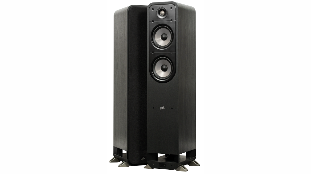

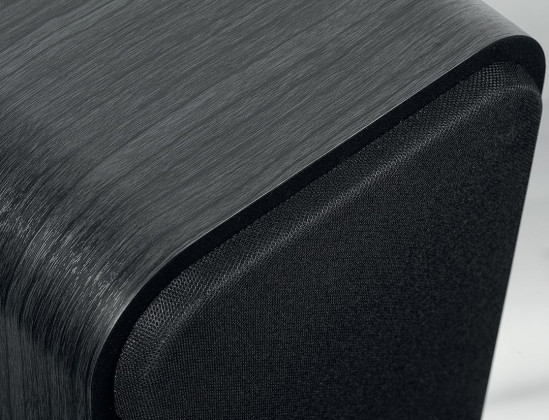

Obudowa Signature nie jest luksusowa, ale może się podobać, zarówno w Ameryce, jak i w Europie. Zaokrąglone krawędzie dodają "uniwersalnej" urody, maskownica trzymana jest przez magnesy, a ponadto prawie w ogóle nie zmienia charakterystyki.

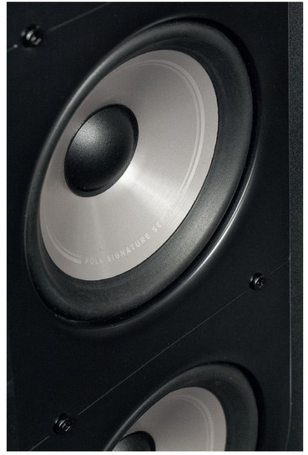

Głośniki nisko-średniotonowe w nowej edycji serii Signature (E) zostały poprawione – dzięki zmienionym nakładkom przeciwpyłowym (teraz mniejszym i wypukłym) charakterystyka w zakresie kilku kHz jest gładsza, co potwierdzają nasze pomiary.

Membrany głośników nisko-średniotonowych są wykonane z polipropylenu z domieszką miki, co jest już dobrze znaną kompozycją, stosowaną nie tylko przez Polka. Jednocalowa kopułka wysokotonowa ma membranę plecioną z materiału o handlowej nazwie Terylen.

Polk Audio Signature S55E - obudowa
Polk Audio Signature S55E wyglądają przyjemnie, zaokrąglone poziome krawędzie dodają delikatności smukłej bryle, mimo że nie próbuje ona kusić namiastkami luksusu. Całość jest spójna i nowoczesna, chociaż nie minimalistyczna. Podobnie jak w F501, uwagę zwraca dolna część konstrukcji, gdzie wyprowadzono ciśnienie z układu bas-refleks.
Obudowa nie jest wewnątrz tak skomplikowana, nie znajduje się tam dodatkowa komora, jednak poza "obowiązkowym" tunelem, zainstalowanym w dolnej ściance, widać też stożek wychodzący z cokołu, który pomaga ciśnieniu płynnie, bez turbulencji rozejść się na wszystkie strony (a być może redukuje też falę stojącą budzącą się w tunelu), w dodatku prześwit jest wyjątkowo wysoki – 5-cm.

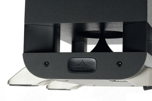

Wylot bas-refl eksu, zwanego "PowerPort", tworzy kilka elementów: tunel zainstalowany w dolnej ściance, jego wyprofi lowanie, stożek wychodzący z cokołu i cała przestrzeń między cokołem a obudową.
Cały dół konstrukcji  Polk Audio Signature S55Emoże wydawać się trochę "przefajnowany", bowiem zwykle, gdy dodawany jest cokół, czy to bezpośrednio pod obudową, czy z prześwitem dla wylotu bas-refleksu, jest on już na tyle duży, aby zapewnić stabilność (z opcją wkręcenia kolców).

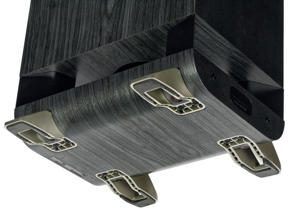

Czasami zamiast cokołu, punkty podparcia szerzej rozstawiają nóżki, a tutaj mamy jedno i drugie, bowiem cokół nie tylko nie jest szerszy od obudowy, ale ma też zaokrąglone boczne krawędzie, co tym bardziej zmniejsza powierzchnię oparcia i możliwego rozstawienia kolców.

Producent zwraca uwagę na przewagę... większej powierzchni podparcia, czemu służą gumowe "podeszwy" nad punktowym oparciem na kolcach, których nie możemy tutaj użyć.

Zaokrąglenie również dolnych krawędzi samego cokołu wymusza dodanie wystających na zewnątrz nóżek.

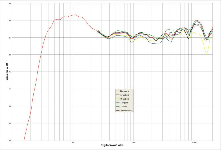

Testowane rok temu Signature S50, a więc konstrukcja znacznie mniejsza, na dwóch "14-kach", zaimponowała niezwykłym jak na taki układ rozciągnięciem niskich częstotliwości (spadek -6 dB przy 31 Hz), w dodatku przy bardzo przyzwoitej efektywności - 87 dB.
Od większych S55E mamy prawo oczekiwać jeszcze korzystniejszych rezultatów, ale wcale nie jest regułą, że większe, nawet z tej samej serii, są pod każdym względem lepsze; zwłaszcza dolna częstotliwość graniczna bywa "kapryśna" i nie zawsze trzyma się większej konstrukcji, czego przykładem było już porównanie Oberona 7 z Oberonem 5.
Tym razem udało się przynajmniej powtórzyć ten wynik – względem poziomu średniego spadek -6 dB mamy znowu przy 31 Hz, ale ten poziom (ustalony jako czułość) jest o 1 dB wyższy - 88 dB.
To już bardzo dobry wynik, tylko o 1 dB słabszy od rekordu tego testu należącego do Klipscha, z kolei rozciągnięcie niskich częstotliwości jest jeszcze lepsze i podobne jak w Fyne Audio, przy jednoczesnym utrzymaniu charakterystyki w ścieżce +/-3 dB (35 Hz – ponad 20 kHz) – pomiary S50E pokazują połączenie wielu zalet, a wymienione to jeszcze nie wszystkie.
Sam producent nie obiecuje tak dobrego przetwarzania niskich częstotliwości ani zrównoważenia charakterystyki, deklarując ogólnikowo pasmo 40 Hz – 40 kHz, bez podania tolerancji.
Z jakim spadkiem charakterystyka sięga 40 kHz, nie sprawdzimy, nasz pomiar kończy się przy 20 kHz, ale na samym skraju pasma widać dość wysoki poziom, wszystko jest więc możliwe...
Z materiałów firmowych dowiadujemy się również o udoskonaleniu (w serii Signature E) nisko-średniotonowego (wyrównaniu jego charakterystyki w zakresie średnich tonów), co znajduje pośrednie potwierdzenie: charakterystyka S50 (mniejszego i starszego modelu) jest w zakresie 2–4 kHz trochę pofalowana, zaś S55E – niemal idealnie gładka, a przecież mniejszy nisko-średniotonowy przynajmniej teoretycznie powinien w tym zakresie sprawować się lepiej.
Przewaga większego z nowszej generacji wskazuje więc, że charakterystyki faktycznie poprawiono – pewnie również mniejszego, co może kiedyś potwierdzimy w teście S50E. Raczej nie wynika to z modyfikacji filtrowania, bowiem charakterystyki impedancji są bardzo podobne, nawet porównując S50 z S55E.
Trochę zmieniła się też charakterystyka w najwyższej oktawie, tę zmianę tym bardziej można przypisać samemu przetwornikowi, chociaż w tym przypadku trudno powiedzieć, która wersja jest "ładniejsza".
Kolejną dużą zaletą S55E, znaną też już z E50, jest bardzo mała wrażliwość na zmianę kąta pomiaru w płaszczyźnie pionowej. Zbieżność charakterystyk jest niemal tak dobra, jak z układów koncentrycznych. Nieco wyraźniej "odstaje" (ma niższy poziom w zakresie średnich tonów) charakterystyka z osi +7º, ale i ona trzyma się zakresie od 300 Hz do 4 kHz w ścieżce... +/-1 dB!
A każda, wraz z charakterystyką z osi głównej oraz z osi 15º i 30º w płaszczyźnie poziomej, od 250 Hz do 8 kHz, w ścieżce +/-1,5 dB! Wyśmienicie sprawuje się też maskownica – w żadnym miejscu nie wnosi zmian większych od 1 dB. Wyeksponowane i wymagające rozszerzenia ścieżki do +/-3 dB są dopiero same skraje pasma.

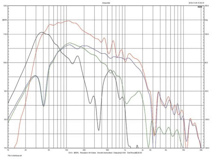

Dodatkowe pomiary wykazały, że układ jest faktycznie dwuipółdrożny (18-ka umieszczona niżej jest też niżej fi ltrowana, różnica 6 dB między obydwoma pojawia się przy 600 Hz). Wspomnieliśmy już o wysokiej czułości, która wynosi 88 dB, podczas gdy producent deklaruje 90 dB. W stosunku do obietnic konkurentów, Polk i tak zachowuje się w tej mierze powściągliwie.
Musimy jednak zakończyć ten raport wskazaniem na większą rozbieżność, bowiem ponownie mamy do czynienia z kolumną znamionowo 4-omową (4-omowe minimum przy 120 Hz), co prawda w tej kategorii dość "łatwą", przedstawianą przez producenta jako 8-omowa (w sposób tylko nieco zawoalowany i już znany – "compatible with 8 ohm output"). Rekomendacja zastosowania wzmacniacza o mocy 20–200 wydaje się rozsądna.
S55E to kolejna w tym teście konstrukcja wyglądająca jak układ dwuipółdrożny, ale czy faktycznie nim jest? Oberon 7 i RP-6000F okazały się układami dwudrożnymi, tak zresztą są przedstawiane przez producentów, co pomiary tylko potwierdziły.
W przypadku S50E możemy mieć wątpliwości, bo firmowe informacje są niejednoznaczne – w tabelce nie ma zadeklarowanej "drożności", jest tylko jedna częstotliwość podziału (2,5 kHz), obydwa 18-cm głośniki nazwane są "mid-bas", co wskazywałoby na układ dwudrożny, ale...
W dłuższym opisie pojawia się akapit chwalący "kaskadowy układ filtrów" (za wykreowanie sceny dźwiękowej stabilnej, płynnej i niezależnej od miejsca odsłuchowego – w dowolnym miejscu pomieszczenia... trochę na wyrost, tak zbawiennego działania nie mają żadne filtry), co może wskazywać na niższe filtrowanie niżej położonych 18-ek, zwłaszcza że w największym modelu S60E są aż trzy, a wciąż podawana jest tylko jedna częstotliwość podziału. Z kolei w mniejszych S50E nisko-średniotonowe są dwa, ale mniejsze – 15-cm. Pomiary ostatecznie zagadkę wyjaśniają.
Dodatkowa ilustracja pokazuje, jakie są charakterystyki poszczególnych źródeł niskich częstotliwości, a więc w jaki sposób zróżnicowano pracę obydwu 18-ek (chociaż obydwie określane są przez producenta jako nisko-średniotonowe).
Ze względu na metodę pomiaru – w polu bliskim – jest on dokładny do ok. 300 Hz (na rysunku głównym pokazującym charakterystykę w całym pasmie, pomiar ten łączymy z pomiarem mls przy 250 Hz), ale również powyżej pozwala on wyciągać pewne wnioski.
Przede wszystkim widać, że 18-ka umieszczona niżej jest też niżej filtrowana (krzywa zielona), zgodnie z zasadami układu dwuipółdrożnego; różnica poziomu względem górnej 18-ki (krzywa niebieska) osiąga 6 dB przy 600 Hz.
Dość wysoko, znacznie wyżej niż w przypadku również dwuipółdrożnego układu F501, ale dzięki "łagodnemu" rozchodzeniu się obydwu charakterystyk nie powstają między nimi duże przesunięcia fazowe i charakterystyka wypadkowa (krzywa czerwona) nie jest narażona na osłabienia.
Na wypadkowy poziom wpływa również ciśnienie z bas-refleksu (krzywa czarna), wspólnego dla obydwu 18-ek, dostrojonego do 40 Hz (najdokładniej częstotliwość rezonansową ujawniają minima charakterystyk głośników, chociaż tutaj dokładnie zbiegające się ze szczytem charakterystyki z otworu, ale nie jest to regułą). Przy ok. 160 Hz widać delikatny rezonans fali stojącej obudowy, a przy 550 Hz – rezonans fali stojącej powstającej w samym tunelu.
