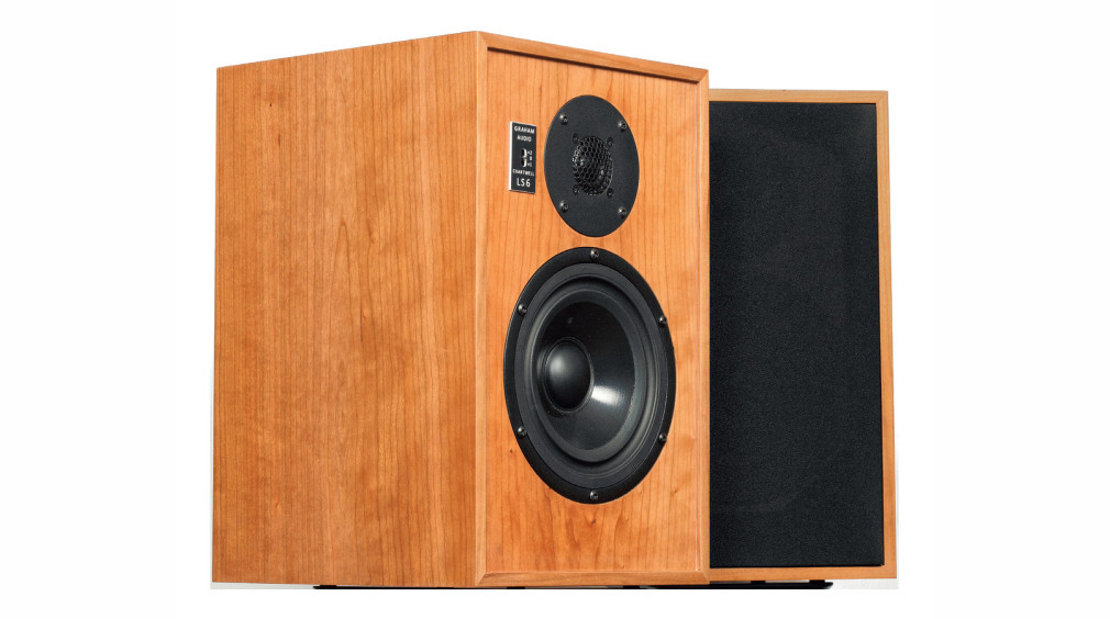

Regularnej wielkości konstrukcja podstawkowa, a więc większa od LS3/5A i mniejsza od LS5/9. Wykonanie obudowy i przełącznik poziomu wysokich tonów nawiązują do stylu dawnych konstrukcji, ale przetworniki są współczesne.
Eleganckie wyrównanie zakresu średnio-wysokotonowego (również z maskownicą) i lekko podniesione niskie częstotliwości, ze spadkiem -6 dB przy 38 Hz – rekord testu. Umiarkowana czułość 82 dB, ale przy wysokiej impedancji 8 Ω (w sumie łatwe obciążenie).

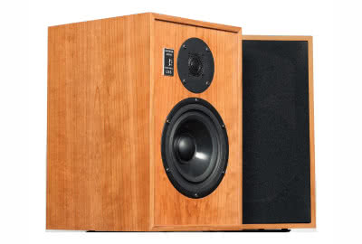

Jakość wykonania obudowy nie budzi żadnych zastrzeżeń, chociaż detale nawiązują do dawnych wzorów. Delikatne sfazowanie krawędzi, ułożenie maskownicy w lekkim zagłębieniu frontu, umiejscowienie znaczka - to elementy dawnego stylu, nie tylko monitorów BBC.
No i wreszcie... kolejny monitor o symbolu zaczynającym się od "LS", który nie ma żadnego protoplasty licencjonowanego przez BBC - zupełnie nowy LS6. Jednak zanim napiszę już tylko o nim, jeszcze jeden produkt w ofercie Grahama wart wspomnienia (również w kontekście LS6) - subwoofer SUB3. Pasywny, jednokanałowy...

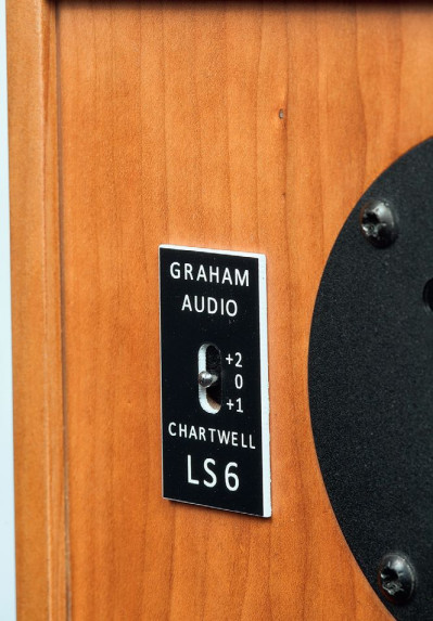

Przełącznik poziomu wysokich tonów, i to na froncie... dzisiaj rzadkość, a kiedyś często spotykane "wyposażenie". W tym wydaniu nie służy jednak zaspokojeniu wszystkich gustów, zakres regulacji jest niewielki, pomoże w dostrojeniu do idealnej równowagi w różnych warunkach akustycznych.

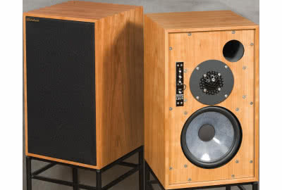

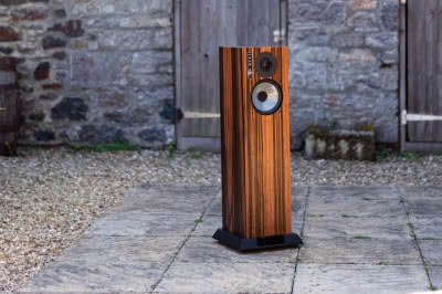

Graham Audio Chartwell LS6 - wzornictwo
Swoim wyglądem LS6 bardzo wyraźnie nawiązuje do kanonu, a jednocześnie nie unika jednoznacznie korzystnych unowocześnień. Maskownica jest w staromodny sposób "wciśnięta" między krawędzie ścianek bocznych, górnej i dolnej, względem których front jest cofnięty o kilka milimetrów, ale......jej wewnętrzne krawędzie są starannie wyprofilowane (na co dawniej nie zwracano uwagi), aby nie zakłócać promieniowania, i trzymana jest przez magnesy - już wyłącznie z powodów estetycznych, aby frontu nie szpecić uchwytami na kołki.

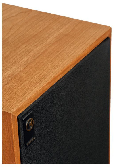

Poza tym cofnięcie frontu jest tak niewielkie, że po zdjęciu maskownicy tylko delikatnie zaznaczające się krawędzie nie powinny zaburzać promieniowania. Na froncie (i z tyłu) nie ma też już śladów po wkrętach (lub śrubach) trzymających przednią ściankę i przetworniki, jakie widać we wcześniejszych LS-ach.
To już były archaizmy niemające wpływu na dźwięk, chociaż konieczne do utrzymania wierności oryginalnemu projektowi. Graham Audio Chartwell LS6 nie ma już takich "zobowiązań" i wpisuje się w dawny klimat tylko na tyle, na ile jest to racjonalne.
W najnowszych LS6/f w ogóle zrezygnowano z "wciskania" maskownicy, front jest idealnie gładki - jak w większości współczesnych konstrukcji. Graham obstaje jednak przy dawnej technologii składania obudów ze sklejki - dość cienkiej (9 mm) w porównaniu z obecnie stosowanymi płytami z MDF-u, ale pamiętajmy, że sklejka ma lepsze właściwości mechaniczne (gdy porównujemy materiały o tej samej grubości) i aby obudowa była odpowiednio solidna, sztywna i stabilna, nie jest konieczne stosowanie sklejki grubszej.

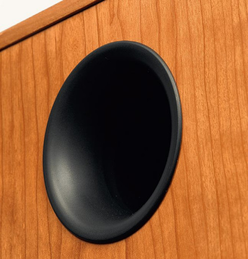

Tunel bas-refleks jest na wskroś nowoczesny... skoro ma wyprofilowanie (przynajmniej przy wylocie), jakiego nie widywało się w dawnych konstrukcjach, a dzisiaj jest czymś oczywistym.

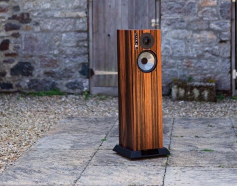

Graham Audio Chartwell LS6 - układ głośnikowy
Graham Audio Chartwell LS6, inaczej niż LS3/5A, a podobnie jak LS5/9 i LS5/8, jest konstrukcją bas-refleks. To też może lekko "zniesmaczyć" część audiofilów przywiązanych do idei najlepszej odpowiedzi impulsowej z obudowy zamkniętej, z którą wiąże się część zalet, jak i ograniczeń LS3/5A.
Chcemy mieć "fajny" bas - dajemy szansę bas-refleksowi, nie każdy dudni lub się snuje. Nie chcemy - bierzmy LS3/5A. Otwór wyprowadzono na tylnej ściance i jest on dość duży - o średnicy 6 cm - więc nawet z tunelem o długości 16 cm, przy objętości 17 litrów, strojenie będzie dość wysokie.

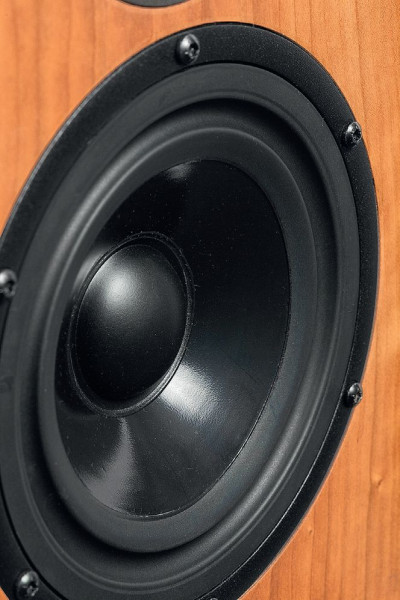

Głośnik nisko-średniotonowy ma średnicę (odlewanego kosza) 17,5 cm i membranę polipropylenową z "odwróconym" górnym zawieszeniem. Polipropylen nie jest najbardziej "kosmicznym" materiałem; w porównaniu z membranami, którymi chwali się Bowers & Wilkins, Elac czy Monitor Audio, to skromne, podstawowe rozwiązanie, ale właśnie różne rodzaje membran polipropylenowych są typowe dla wszystkich LS-ów.
Kiedy je projektowano, polipropylen był w głośnikach najnowszym "wynalazkiem" i miał zastąpić od dawna stosowaną celulozę. Charakteryzował się przede wszystkim lepszym tłumieniem wewnętrznym, co przekładało się na gładszą charakterystykę średnich częstotliwości, a to z kolei ułatwiało opanowanie względnie liniowej charakterystyki w całym pasmie przy użyciu nieskomplikowanych filtrów, co było ważne nie tylko dla BBC.
Z liniowością kojarzono neutralność niezbędną do monitorowania, a takie niuanse, jak barwa, mikrodynamika... Z czasem okazało się, że polipropylen nie jest idealny, nie potrafi wszystkiego, szukano więc jeszcze lepszych materiałów (i szuka się ich do dzisiaj), w pełni zrehabilitowana została celuloza, która dzisiaj jest znacznie częściej stosowana niż polipropylen, ale ten musiał pozostać w LS-ach i z oczekiwaniami nie należy rozpędzać się w żadną stronę - z nim też można uzyskać bardzo dobre brzmienie.

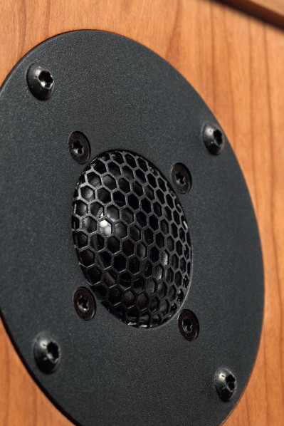

Przetwornik wysokotonowy jest przedstawiany jako 19-mm kopułka, producent nie deklaruje czy tekstylna, czy metalowa, ale przez siateczkę ochronną widać "na 90 procent", że jest ona metalowa, lecz... kopułka to nie wszystko, gdyż wokół niej jest jeszcze tekstylny pierścień o zewnętrznej średnicy 35 mm, mamy więc przetwornik kopułkowo-pierścieniowy, metalowo- -tekstylny.
Wszelkie regulacje są przez audiofilów odtrącane jako "ingerujące", ale skoro proponuje to taka firma, w takim produkcie, znowu odwołując się do wyposażenia klasycznych monitorów BBC... to chyba można spróbować.
Jednak wcale nie poszalejmy, bo zakres regulacji jest niewielki, w stosunku do charakterystyki z założenia liniowej możemy dołożyć jeden lub dwa decybele - tylko tyle, ile ewentualnie naprawdę trzeba, aby "odzyskać" dobrze zrównoważoną charakterystykę w mocno wytłumionym pomieszczeniu.
Czytaj również: Czy obudowa kolumny jest potrzebna po to, aby działać jako pudło rezonansowe?
19 mm aluminiowa kopułka jest zawieszona na tekstylnym pierścieniu, który też efektywnie promieniuje, i to najwyższe częstotliwości.

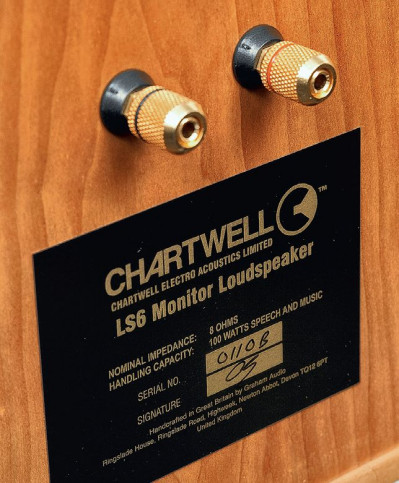

Zaciski, również dawnym sposobem (chociaż wciąż praktykowanym przez niektórych producentów), zainstalowano bezpośrednio w tylnej ściance.
Mogą się podobać, ale kosztując 18 000 zł, zderzają się z obiektywnie znacznie lepszymi propozycjami. Myślałem więc, że to koniec moich spotkań z Grahamami, ale tym razem potrzebna mi była jeszcze jedna para do testu porównawczego i przy okazji spotkania na Audio Show spytałem dystrybutora, czy nie miałby czegoś... Nie zdziwiłbym się wcale, gdyby "nie miał". Ale z uśmiechem odpowiedział - proszę bardzo.

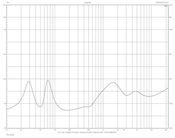

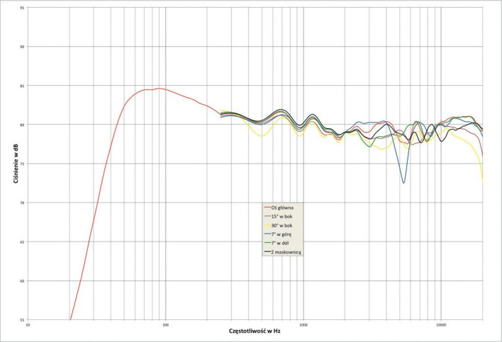

Laboratorium Graham Audio Chartwell LS6
Minimum na charakterystyce impedancji LS6, pojawiające się w okolicach 200 Hz, ma wartość 7 Ω, w takiej sytuacji impedancja znamionowa to bez żadnego naciągania 8 Ω, zgodnie z deklaracjami producenta.
Zapowiadana czułość (w przypadku impedancji 8-omowej tożsama z efektywnością) wynosi 87 dB, czego już nie możemy potwierdzić; w naszym pomiarze wynosi ona 82 dB. Ale wcale nie jest to bardzo mało.
Czułość Gold 100 wynosi 84 dB, ale ich impedancja znamionowa to 4 Ω, więc efektywność będzie o 3 dB niższa - 81 dB; efektywność 705 to 83 dB, a Veli BS403 Elaca - 80 dB (czułości wszędzie są wyższe na skutek impedancji niższej od 8 Ω, która ściąga moc większą niż 1 W).

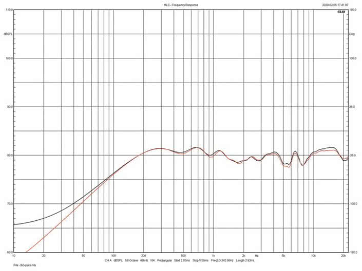

Charakterystyka LS6 wygląda przy tym szczególnie - łagodnie opada w kierunku wysokich częstotliwości, co z pewnością było zamiarem konstruktora, gładko przechodzi przez częstotliwość podziału, równo dochodzi do skraju pasma, z szerokim rozpraszaniem wysokich tonów - dobre przetworniki, dobre strojenie.

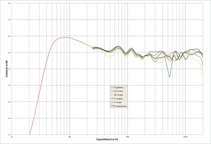

Charakterystykę z osi głównej, od 250 Hz, można zmieścić w ścieżce +/-2 dB, a wszystkie, włącznie z charakterystyką pod kątem 30O, do 15 kHz, w ścieżce +/-3 dB. Producent deklaruje przetwarzanie 45 Hz - 20 kHz w ścieżce +/-2 dB, ale dla takiego "pełnego" pasma potrzebujemy ścieżki +/-3 dB, ze względu na wzmocnienie niskich częstotliwości.
W zakresie częstotliwości podziału wszystkie mierzone charakterystyki leżą blisko siebie, tylko na osi +7°, przy 5,2 kHz, pojawia się wąskopasmowa zapadłość. Jej praktyczne (brzmieniowe) znaczenie będzie niewielkie, ale sama w sobie jest ciekawa - częstotliwość wydaje się zbyt wysoka, aby był to efekt utraty koordynacji fazowej między przetwornikami w okolicach podziału (chociaż nie można tego wykluczyć), może jest to efekt odbić od krawędzi obudowy, kumulujących się na tej osi?
Maskownica nie powoduje dużych zaburzeń, można powiedzieć, że zmienia "kompozycję" niewielkich nierównomierności, jakie widać również bez maskownicy, ale trudno ocenić, która sytuacja jest lepsza teoretycznie, a tym bardziej - która będzie lepsza brzmieniowo.
W każdym razie wniosek, że LS6 należy słuchać z maskownicami założonymi (co sugeruje producent), byłby za daleko idący, raczej nie widzę przeciwwskazań, aby zostawić je założone, co i tak jest sporym sukcesem. A jak lepiej gra - lepiej to sprawdzić samemu.
Tym bardziej należy zdać się na własny słuch, gdy będziemy wybierać pozycję regulatora poziomu wysokich częstotliwości. Charakterystyki przedstawione na głównym rysunku dotyczą pozycji neutralnej, ale przecież widać, że lepszą ogólną równowagę ze wzmocnionymi niskimi tonami dałoby podobne, subtelne wyeksponowanie góry pasma.
Dodatkowy rysunek pokazuje, że temu właśnie może służyć dodanie 1 lub 2 dB, chociaż zakres średnio-wysokotonowy będzie wtedy prowadzony odrobinę mniej liniowo. Spadek -6 dB (względem poziomu średniego) w zakresie niskich częstotliwości występuje przy 38 Hz - to bardzo dobry rezultat.
Bas-refleks nie jest przy tym dostrojony bardzo nisko (z charakterystyki impedancji wynika, że do około 50 Hz), ale optymalnie. LS6 świetnie spisały się w pomiarze zbieżności charakterystyk obydwu egzemplarzy - nigdzie nie rozchodzą się bardziej niż o 0,5 dB.
