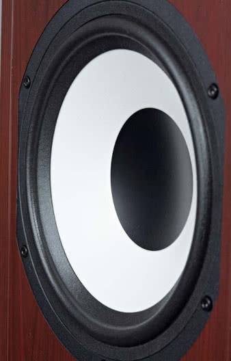

Głośniki niskotonowe w zestawie Cabasse MC40 MAJORCA mają solidne podstawy – na odlewanym koszu trzymany jest 12-cm układ magnetyczny, nie widać jednak żadnych otworów wentylacyjnych – ani w centrum układu, ani pod dolnym zawieszeniem (resorem).
Górne zawieszenie jest trochę "staroświeckie", ale do dzisiaj lubiane przez niektórych producentów – nie gumowe, lecz piankowe, zapewnia mniejszą stratność. Generalnie technika jest bardzo swoista, firmowa, w niektórych elementach bardzo ambitna, niekiedy kontrowersyjna.

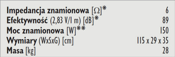

CABASSE MC40 Majorca
Moc wzmacniacza [W] 150
Wymiary [cm] 115 x 29 x 35
Rodzaj głośników W
Efektywność [dB] 89
Impedancja (Ω) 6

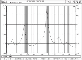

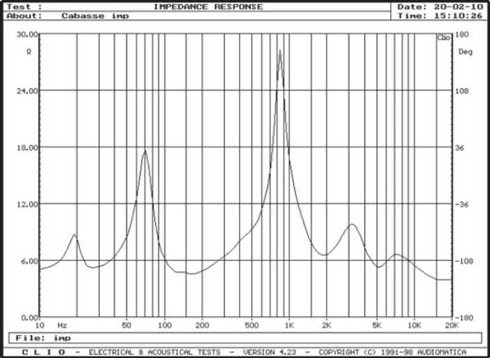

Chociaż ponownie nie występuje zbieżność między deklarowaną wartością impedancji znamionowej (8 omów) a jej wartością ustaloną w naszych pomiarach, to konflikt nie jest tak drastyczny jak zwykle; producent podaje też, że minimalna wartość ma 3,2 oma, jednak na charakterystyce nie znaleźliśmy takiej wartości, ok. 4 omów mamy na górnym skraju pasma. Tam, gdzie ma to większe znacznie praktyczne, czyli w zakresie niskotonowym, minimum ma wartość 4,5 oma (przy 160 Hz), więc lekko naciągając możemy uznać 6-omową impedancję znamionową i stwierdzić, że Majorca to dość łatwe obciążenie, tym bardziej, że efektywność jest wysoka. 89 dB to wynik najlepszy w tym teście i pozornie bardzo bliski danym katalogowym (90,5 dB) – pozornie, bo owe 90,5 mielibyśmy uzyskać przy 1W, a nasze 89 dB uzyskaliśmy przy standardowym napięciu 2,83V, które na 6 omach oznacza już większą moc; przy 1W byłoby więc ok. 87 dB, ale to i tak dobrze.
Bas-refleks dostrojno bardzo nisko (minimum na charakterystyce impedancji przy 27 Hz), stosując kilkunastocentymetrowy tunel o relatywnie niewielkiej powierzchni wraz z dużą objętością obudowy. Mimo to charakterystyka przetwarzania w zakresie niskich częstotliwości zaczyna opadać dość wcześnie (bo jak podpowiada układ wierzchołków, rezonans samych głośników leży znacznie wyżej), już od 100 Hz, ale aż do wspomnianej częstotliwości rezonansowej łagodnie, z nachyleniem tylko ok. 8 dB okt. Taki sposób strojenia i kształt charakterystyki powinien wiązać się z szybkimi odpowiedziami impulsowymi a jednocześnie z całkiem dobrą słyszalnością niskiego basu – spadek –6 dB względem średniego poziomu charakterystyki mamy przy 45 Hz, a -10 dB przy 30 Hz – wpływ fal odbitych w pomieszczeniu może „wyciągnąć” charakterystykę aż do tej częstotliwości.

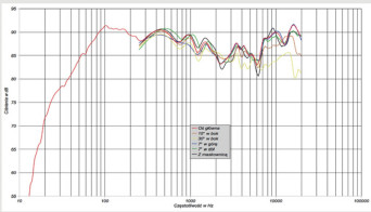

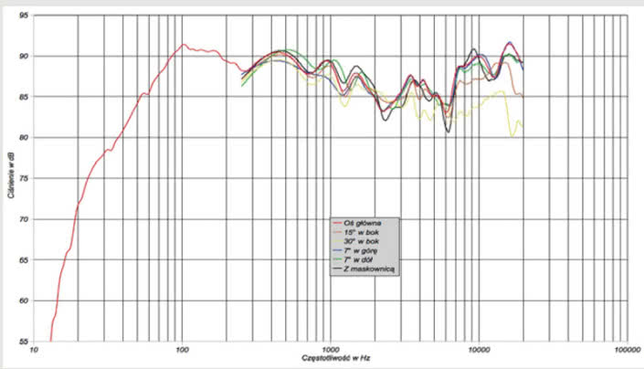

Podając pasmo przenoszenia, producent nie deklaruje granic decybelowych, w jakich miałaby się mieścić charakterystyka, faktycznie trudno utrzymać się w polu +/-3 dB, ale niewiele brakuje; osłabione jest nie tylko przejście środek-góra, co stosowane jest dość często (Chario, System Audio), ale i dolna część właściwego zakresu wysokotonowego; dopiero od 8 kHz charakterystyka odzyskuje poziom, jaki ma poniżej 1 kHz. Wyraźny dołek przy 7 kHz jest wprowadzany przez sam głośnik wysokotonowy, a nie jego filtrowanie i częstotliwość podziału, która leży niżej. Kształt charakterystyki nie zmienia się wyraźnie w okolicach częstotliwości podziału wraz ze zmianą kąta, co jest po części zasługą przetwornika koncentrycznego; dopiero pod kątem 30° widać wyraźnie osłabienie, zmierzające w typowy sposób w stronę wysokich częstotliwości. Maskownica też nie czyni wielkich szkód, a co ciekawe, jeszcze odrobinę powiększa osłabienia przy 2,2 kHz i 6 kHz, które powstały i bez jej udziału.
