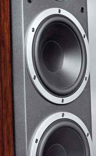

Głośniki takie do dzisiaj stosowane są w większości kolumn Dynaudio, jednak w serii Excite niskotonowe i nisko-średniotonowe mają bardziej konwencjonalną konstrukcję - z membraną z tworzywa MSP, ale o profilu stożkowym, z doklejoną wklęsłą nakładką i cewką o średnicy 38 mm, a nie 75 mm jak w "prawdziwych" 18-tkach Dynaudio.
To jednak nie zgniły kompromis, ale wybór innego zestawu parametrów – cewki o dużych średnicach mają swoje wady i zalety, potrzebne są w głośnikach niskotonowych o dużych mocach, ale ograniczają pasmo od góry (ważny jest stosunek masy cewki do masy membrany); więc zdecydowana większość producentów zachowuje tu zdrowe, znane od lat proporcje, które spotykamy właśnie teraz w 18-tkach Excite.
Taka konstrukcja cewki i membrany (łączenie i profil) pozwala też stosować różne rodzaje membran - otwiera więc Dynaudio drogę do wymiany MSP na inne materiały. Nie znam innego producenta na świecie, który by przez 20 lat nie zmienił tego elementu przynajmniej w niektórych swoich głośnikach.

Znacznie mniejszy, ale jeszcze ciekawszy jest głośnik średniotonowy. Zastanawia już sama jego wielkość… Głośniki niskotonowe mają umiarkowaną średnicę – 18 cm – znaną z większości układów dwudrożnych i dwuipółdrożnych; być może dokładnie ten sam typ jest stosowany w podstawkowych X32 w roli nisko-średniotonowego; to tłumaczy, że głośnik średniotonowy może być dowolnie mały, bo częstotliwość podziału między nim a niskotonowym (w której to roli obsadzono głośnik potencjalnie niskośredniotonowy) może być dowolnie wysoka.
Dzisiaj konstruktorzy wolą jednak stosować niskie częstotliwości podziału, czemu służą duże głośniki średniotonowe, gdyż mają zwykle wyższą wytrzymałość i efektywność.
W ocenach odsłuchowych zastosowanie dużego średniotonowego daje zwykle pełniejsze wybrzmienie "dolnego środka", chociaż mały średniotonowy też ma swoje atuty – lepsze przetwarzanie wyższego podzakresu, a w związku z tym możliwość wyższego łączenia z wysokotonowym; ten ostatni argument nie ma tu wielkiego znaczenia, gdyż z kolei kopułki wysokotonowe Dynaudio dobrze znoszą niskie a także łagodne filtrowanie.
Konstruktor Dynaudio X36 wybrał jednak wyjątkowo mały 11-cm średniotonowy, a duża różnica między średnicą niskotonowego i średniotonowego przypomina również dawne wzorce (i mniejsze modele Altusów…).
O ile w przypadku Cabasse, dla którego priorytetem było stosowanie koncentrycznego układu BC10, musiano zgodzić się na małą powierzchnię wchodzącego w jego skład przetwornika średniotonowego, to konstruktor X36 nie był niczym ograniczony – na półce Dynaudio leżą przecież gotowe 15-cm głośniki średniotonowe, stosowane już w wielu modelach – Dynaudio nigdy wcześniej nie użyło tak małego średniotonowego… nie licząc średniotonowych kopułek; może ma to jakiś związek z tamtą, porzuconą już (przez Dynaudio) techniką?
Mimo że głośnik średniotonowy nie został zamknięty w małym kubku, ma w obudowie całkiem sporą komorę utworzoną z przegród. Ponadto obudowę solidnie wzmocniono trzema poziomowymi wieńcami, jej front ma bardzo przyzwoitą grubość 25 mm (większą niż w pozostałych konstrukcjach tego testu, z wyjątkiem System Audio MANTRA 60 ).
Zarówno głośniki niskotonowe, jak i średniotonowy Dynaudio Excite X36 są czymś nowym, natomiast wysokotonowy to stary znajomy – 28-mm jedwabna kopułka z dużą puszką na magnesie. Niskotonowe napędzają wspólny układ rezonansowy bas-refleks z tunelem w dolnej części tylnej ścianki; problem wzbudzenia basu przy ustawieniu blisko ściany wyeliminuje zamknięcie tunelu gąbką będącą na wyposażeniu.

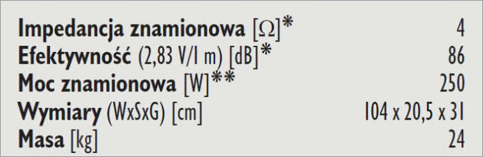

DYNAUDIO Excite X36
Moc wzmacniacza [W] 250
Wymiary [cm] 104 x 20,5 x 31
Typ obudowy br-t
Rodzaj głośników W
Efektywność [dB] 86
Impedancja (Ω) 4

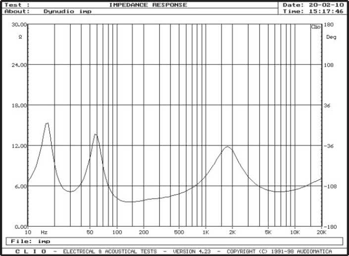

Minimalna wartość na charakterystyce impedancji to 3,5 oma – występująca przy 150 Hz; impedancja znamionowa to w tej sytuacji 4 omy, zgodnie z danymi producenta, co nie jest nawet niespodzianką, bo firmowe hasło "Danes don’t lie" wciąż obowiązuje – chociaż nie wszystkich Duńczyków… Zaczęlibyśmy się nawet zastanawiać, czy nie nazbyt pochopnie oskarżamy wielu producentów o składanie nieprawdziwych zeznań w tej sprawie, gdyby nie kilka przypadków firm, które wciąż nazywają rzeczy po imieniu. Przebieg w zakresie średnio-wysokotonowym jest tak spokojny, że nie zdradza nawet trójdrożnej natury układu - to efekt zastosowania prostych filtrów. Pokazywana charakterystyka impedancji X36 dotyczy obudowy z pracującym bas-refleksem, stąd dwa wierzchołki w zakresie basowym, a między nimi minimum, pokazujące dostrojenie układu rezonansowego obudowy do 30 Hz. Chociaż nie oznacza to doprowadzenia charakterystyki przetwarzania do tej częstotliwości bez żadnego spadku, to łagodne nachylenie jej zbocza powoduje, że punkt -6 dB względem średniego poziomu pojawia się poniżej 40 Hz, a względem szczytu przy 100 Hz – nieco powyżej tej częstotliwości.

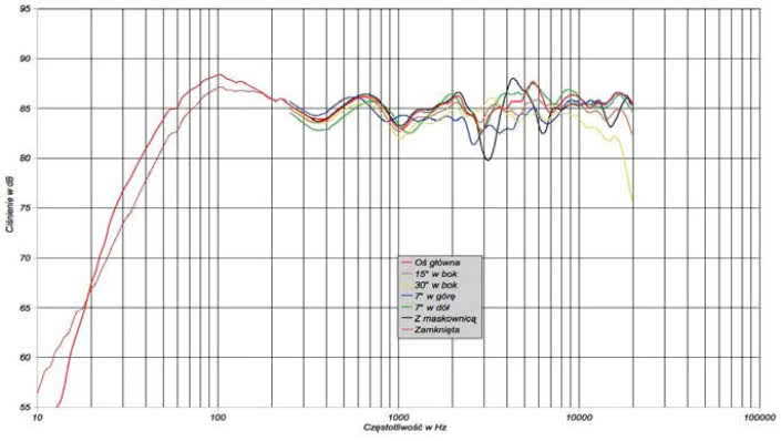

Przy zamknięciu otworu efektywność w zakresie niskotonowym nieco topnieje, ok. 2-3 dB w zakresie 25-100 Hz. Producent podaje pasmo 35 Hz – 23 kHz z tolerancją +/- 3 dB, z jednej strony bas nie sięga aż tak nisko (z tak niewielkim spadkiem), z drugiej - w zakresie średnio-wysokotonowym mieścimy się w znacznie węższej ścieżce, i to nie tylko na osi głównej. Producent podaje częstotliwości podziału 500 Hz i 2 kHz (trochę zaskakująco niski drugi podział, jak na stosowanie tak małego średniotonowego), ale na charakterystyce w tych zakresach nic szczególnego się nie dzieje. Jeżeli zwrotnica jest rzeczywiście tak prosta, jak się na pierwszy rzut oka wydaje (a bardziej skomplikowana może być tylko za sprawą ukrytej gdzieś drugiej płytki, co nie jest w zwyczaju Dynaudio), to rezultat jest wyśmienity.
Co prawda charakterystyka nie jest aż tak wygładzona, jak w Cantonie, tam jednak zastosowano rozbudowane filtry wyższego rzędu, a tutaj – jednoelementowe, dające łagodne zbocza i duże zakresy współdziałania głośników, w których trudno jest skoordynować choćby fazę. Tymczasem również pod (niewielkimi co prawda) kątami w płaszczyźnie pionowej nie widać niepokojących zmian; znajdując się trochę wyżej usłyszymy nieco delikatniej przedstawiony zakres 1-5 kHz, co może być nawet korzystne w związku z dość oszczędnie, a w gruncie rzeczy bardzo neutralnie prowadzoną górą pasma; chociaż nie jest ona uwypuklona, to biegnie gładko aż do granicy 20 kHz, również pod kątem 15°, nie pokazując niemal żadnej straty. W tej konstrukcji najwięcej szkody wyrządza maskownica (wybryki między 3 a 6 kHz), którą jednak można zdjąć.
