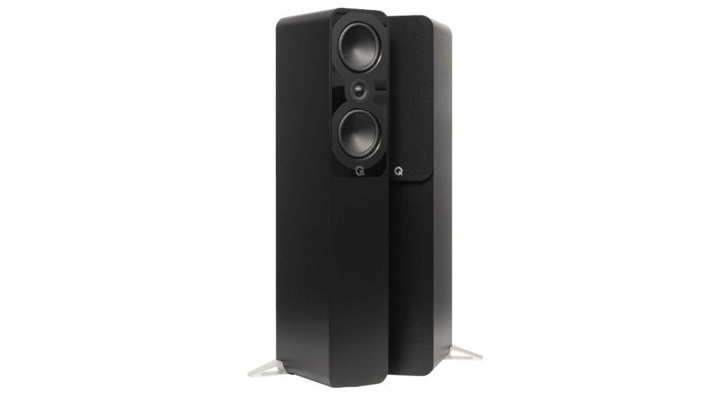

Chociaż QA 5040 nie są wyraźnie mniejsze od Uni-Fi 2.0 UF52 i Indiana Line Diva 6, wyglądają najbardziej filigranowo. Forma obudowy i detale są subtelne, wykonanie perfekcyjne. To konstrukcja należąca do innej kategorii – ani wyższej, ani niższej, lecz mająca inne priorytety.

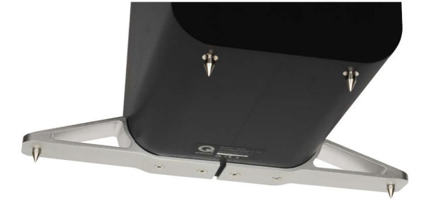

Utrwalonym firmowym rozwiązaniem jest aranżacja cokołu. Nietypowy układ podpory i kolców służy bezpiecznemu ustawieniu punktów podparcia na planie dużego trapezu.
To mniejsza z dwóch konstrukcji wolnostojących serii 5000, w której są też dwa podstawkowe, centralny i subwoofery. Firma nie zmieniła swojego stylu wzorniczego ani układowego, czego dowodem jest również nowa seria 3000c, a pomysł ten rozciąga się aż do dwóch najlepszych modeli Concept.
Firma upodobała sobie mocno zaokrąglone cztery krawędzie obudowy (mogą przypaść do gustu miłośnikom Apple) – mają je wszystkie konstrukcje Q-Acoustics.
Podstawkowe są w konwencjonalny sposób dwudrożne, dwugłośnikowe, natomiast wolnostojące mają bez wyjątku konfigurację symetryczną. Taka spójność oferty (skądinąd niedużej, więc łatwiej o konsekwencję) pozwala każdej tańszej konstrukcji powoływać się na bliskie pokrewieństwo nawet z modelem flagowym – Concept 500.

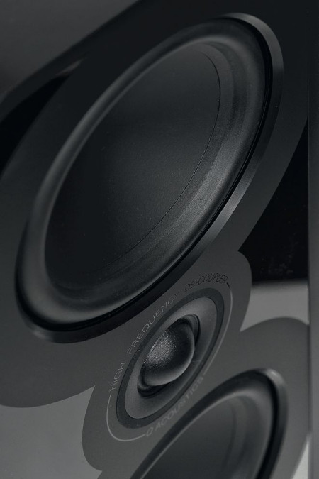

Q Acoustics A 5040 - układ głośnikowy
Konfigurację symetryczną mają więc też obydwie serii 5000. Większa – QA 5050 – opiera się na 18-cm przetwornikach nisko-średniotonowych, testowana Q Acoustics 5040 – na 15-cm.
Membrana ma tylko 9,5 cm, jej materiał jest też od dawna znany z konstrukcji Q-Acoustics (i nie tylko) – to powlekana celuloza, jednak w serii 5000 wprowadzono nowy profi l membrany, nazwany C3 Continuous Curved Cone, od niedawna stosowany też w niższej serii 3000c.
Membrana jest jednoczęściowa (bez doklejonej nakładki przeciwpyłowej), łączy wysoką sztywność membran stożkowych z lepszym rozpraszaniem i wyżej przesuniętymi rezonansami membran wykładniczych. Producent podkreśla też znaczenie dużej siły układu magnetycznego. Obydwa nisko-średniotonowe pracują we wspólnej komorze, z tunelem wyprowadzonym na tylnej ściance.

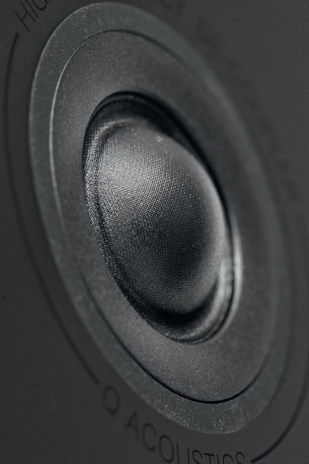

Głośnik wysokotonowy (25-mm kopułka tekstylna, ponownie zgodnie z tradycją firmy) ma znamiona przetwornika stosowanego w najlepszych Conceptach; nie tylko starannie izolowaną komorę, wytłumiającą ciśnienie od tylnej strony membrany, ale też cała jego zasadnicza konstrukcja "pływa" w zewnętrznej puszce, na specjalnej warstwie tłumiącej, izolującej od wibracji obudowy.

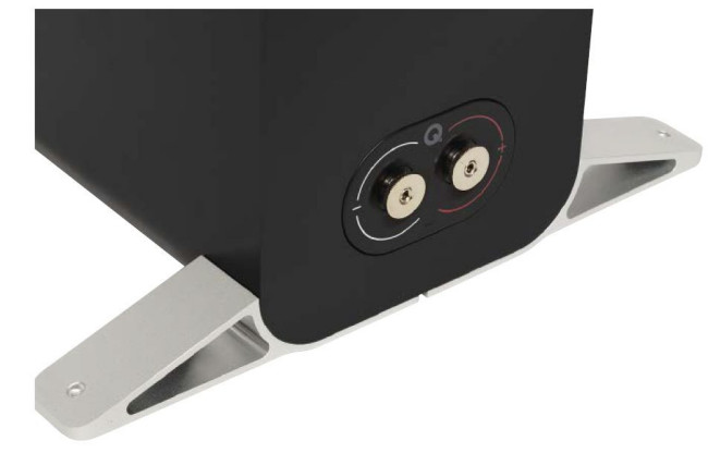

Oryginalnie i elegancko prezentuje się też terminal przyłączeniowy, zagłębiony w obudowie tak, że zaciski niemal z niej nie wystają, wymagając zastosowania bananków.

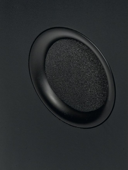

Gdzieniegdzie można przeczytać, że zastosowano także technikę HPETM – wewnętrzne rezonatory Helmholtza wyłapujące fale stojące; jednak informacje na stronie producenta precyzują, że dotyczy to tylko większego modelu Q Acoustics 5040.

Głośnik wysokotonowy nie jest na sztywno przymocowany do obudowy, ale izolowany od jej wibracji. To jedno z rozwiązań zapożyczonych z najlepszych modeli Concept. Być może temu rozwiązaniu zawdzięczamy wyjątkową przejrzystość wysokich tonów i ich "obecność" przy umiarkowanym poziomie.

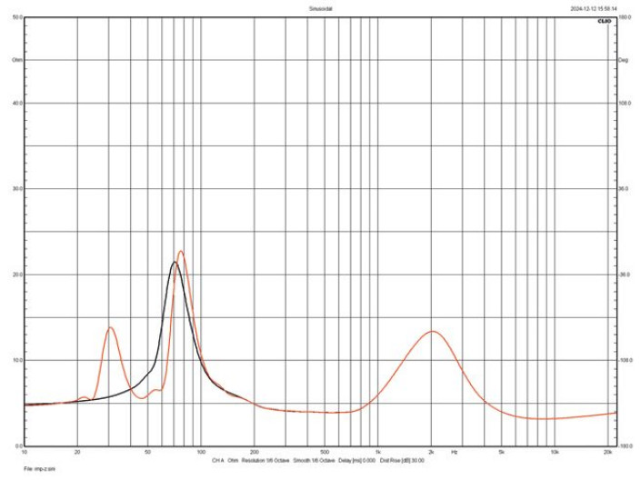

Laboratorium Q Acoustics QA 5040

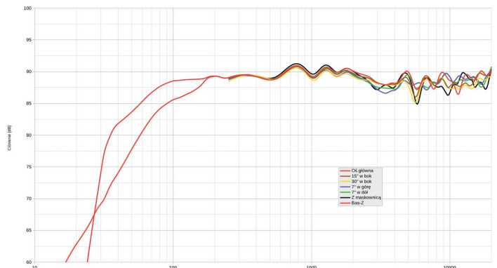

Kształt charakterystyki przetwarzania, chociaż bliski teoretycznie prawidłowej liniowości i z tego powodu zasługujący na pochwały, jest jednak dość nietypowy, pokazując "wybrzuszenie" średnich częstotliwości… czego próby odsłuchowe wcale nie potwierdziły.
Wysokie tony są wyraźne i drobiazgowe, może tylko dzięki nadzwyczajnej przejrzystości – tym lepiej! Na pewno pomaga też fenomenalne rozpraszanie aż do samego skraju pasma – przy 20 kHz wszystkie charakterystyki zbiegają się z dokładnością do 1 dB – wraz z tą zmierzoną pod kątem 30O! Charakterystyki kierunkowe są niezwykłe również w zakresie częstotliwości podziału (między parą nisko-średniotonowych a wysokotonowym).
Osłabienie przy 3–4 kHz, na charakterystykach zmierzonych pod kątem +/-7O, jest śladowe, około 1 dB. A przecież to układ symetryczny, bardziej wrażliwy na zejście z osi głównej, na skutek szybko powiększającego się przesunięcia fazy pomiędzy samymi nisko-średniotonowymi. Zredukowaniu tego problemu służy zbliżenie centrów akustycznych wszystkich przetworników, ustalenie niskiej częstotliwości podziału (producent podaje 2,5 kHz), staranne przygotowanie fi ltrów.
Wszystkie te warunki zostały spełnione w QA 5040, jednak nie przypominam sobie tak dobrych rezultatów z jakiegokolwiek układu symetrycznego. Stabilność w zakresie podziału jest tutaj lepsza niż we wszystkich pozostałych (niesymetrycznych) konstrukcjach tego testu, którym też niewiele można pod tym względem zarzucić. Ma to duże praktyczne znacznie w tej konstrukcji, bowiem głośnik wysokotonowy znajduje się dość nisko (75 cm), na takiej wysokości ustaliliśmy też oś główną pomiaru, ale głowa słuchacza najpewniej będzie znajdowała się wyżej i bliżej osi +7O.
Również maskownica nie powoduje żadnych godnych uwagi (i obaw) konsekwencji. Kolejna dobra wiadomość to wysoka czułość – 89 dB; dla konstrukcji na dwóch 15-tkach to naprawdę "coś", tym rezultatem QA 5040 wchodzi w paradę znacznie większym ES60 i BR08.

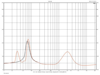

Niech ani trochę nie psuje nam smaku to, że producent obiecuje aż 91,5 dB. Podaje też, że impedancja znamionowa to 6 Ω, a jej minimalna wartość w całym pasmie – 3 Ω. Wygląda to na sprzeczność, ale spójrzmy na charakterystykę: 3-omowe minimum występuje przy ok. 9 kHz, więc nie będzie miało znaczącego wpływu na wysiłek wzmacniacza.
W zakresie średnich tonów, przy ok. 550 Hz, minimum wynosi ok. 3,5 Ω, co byłoby już podstawą do określenia impedancji znamionowej jako 4 Ω. Ale w zakresie niskich częstotliwości, aż do 200 Hz, moduł impedancji nie spada poniżej 5 Ω i to właśnie mogło być powodem określenia 6-omowej impedancji znamionowej.
To bardzo łatwe obciążenie. W zakresie niskotonowym charakterystyka impedancji "rozdwaja się", bowiem zmierzyliśmy ją zarówno przy bas-refl eksie pracującym (generującym dwa wierzchołki), jak i zamkniętym (jeden wierzchołek).
W tej sprawie najważniejsze są jednak charakterystyki przetwarzania, więc wracamy do rys. 1. Charakterystyka z bas-refl eksem poniżej 100 Hz opada początkowo łagodnie, a poniżej 40 Hz już stromo; spadek -6 względem poziomu średniego znajduje się przy 45 Hz. Bas-refl eks jest strojony do 43 Hz, a charakterystyka ciśnienia z otworu regularna, z wyraźnym wierzchołkiem (przy 35 kHz), co wskazuje na dobre dopasowanie parametrów głośników, wielkości obudowy i jej częstotliwości rezonansowej.
Jest też wolna od rezonansów pasożytniczych, zwłaszcza od transmitowania fal stojących obudowy. Mała szpilka pojawia się dopiero przy 950 Hz – to rezonans samego tunelu.
Taki kształt charakterystyki przetwarzania pozwala, a nawet skłania, aby kolumny ustawić blisko ściany, bas w takich warunkach powinien ulec optymalnemu wzmocnieniu. Dlatego mało przydatna jest opcja zamykania obudowy, powodująca bardzo wczesny spadek charakterystyki i przesunięcie punktu -6 dB do 70 Hz.
