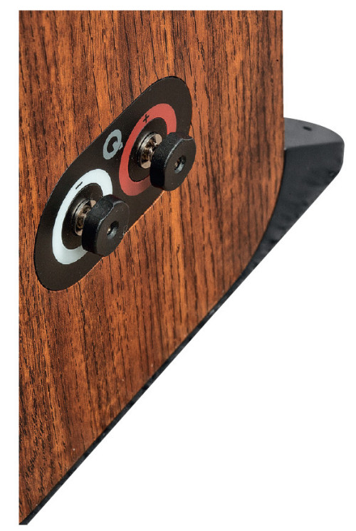

Gniazdo przyłączeniowe wygląda oryginalnie i elegancko, a producent wyjaśnia, że dzięki wyeliminowaniu dużej puszki, która wymagała dużego otworu w obudowie, jest ona teraz... mocniejsza.

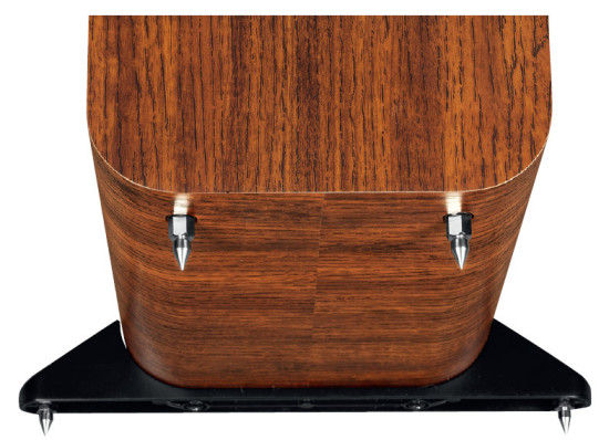

tyłu instalujemy poprzeczkę, a z przodu tylko odpowiednio dłuższe kolce. Znowu oryginalnie, chociaż tutaj wielkich walorów praktycznych nie widać. Skoro już punkty podparcia z tyłu zostały tak szeroko rozstawione (co samo w sobie może być kłopotliwe), to można było się pokusić tylko o jeden kolec z przodu.

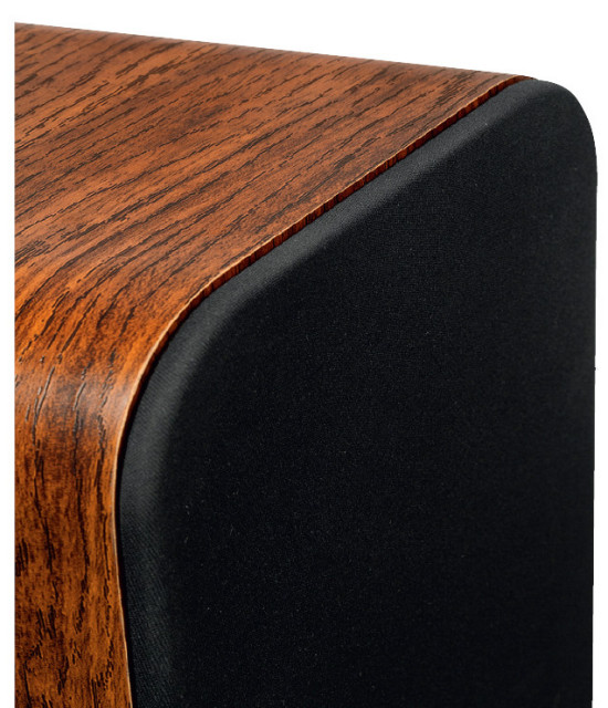

Niby rzecz prosta - maskownica trzymana na magnesach - a w tym teście ma taką właśnie tylko Q Acoustics Q 3050i. W dodatku maskownica jest bardzo cienka, więc nie powinna zaburzać promieniowania.
Wokół głośników, a nawet bas-refleksu, dodano subtelne pierścienie z adekwatnymi napisami, dotyczącymi ulokowanych w tych miejscach rozwiązań technicznych, a cokół (oczywiście tylko w modelu wolnostojącym) zastąpiono oryginalną poprzeczką; tylko z tyłu, z przodu kolce wkręcamy bezpośrednio w dno obudowy, w związku z tym kolce z przodu są dłuższe, a z tyłu krótsze. To warunek ustawienia kolumny w pionie.
Wszystkie ścianki schodzą się bez widocznych łączeń i są wykończone w ten sam sposób (podobnie jak w Elacach, z tą różnicą, że wspomniane krawędzie są zaokrąglone), przy czym mamy wybór aż czterech wersji o wyszukanych nazwach: Arctic White, Graphite Grey, Carbon Black, English Walnut - tłumaczyć chyba nie trzeba.

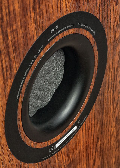

Wylot bas-refleksu jest udekorowany dodatkowym pierścieniem z okazjonalnymi napisami. Praktyczne znacznie ma to, że na wyposażeniu znajduje się walec z gąbki, który zamykając obudowę, zasadniczo zmienia charakterystykę w zakresie niskich częstotliwości. Specjalny, wewnętrzny układ rezonansowy pracuje w środku obudowy, bez względu na to, czy tunel prowadzący na zewnątrz zamkniemy, czy nie.
Od strony montażowej to zwykła rura, której jeden koniec znajduje się tuż przy górnej ściance, a drugi – w połowie wysokości obudowy. Tworzy układ rezonansowy złożony z masy powietrza w rurze i podatności powietrza w obudowie; pobudzony przez falę stojącą do rezonowania, działa podobnie jak bas-refleks: "odpowiada" obudowie zmniejszeniem jej rezonansu, a dokładnie – ciśnienia na skrajach obudowy. Oczywiście nie wystarczy pierwsza-lepsza rura, gdyż jej długość i średnica muszą być skorelowane zarówno z objętością, jak i wysokością obudowy. Ale nie musi to być element kosztowny.
Niezależnie od wewnętrznego układu rezonansowego, funkcjonuje typowy bas-refleks, czyli z otworem wyprowadzonym na zewnątrz (z tyłu). System jest jednokomorowy (oczywiście nie biorąc pod uwagę odseparowanej przestrzeni na dole), pracują w nim wspólnie dwie 16-ki.

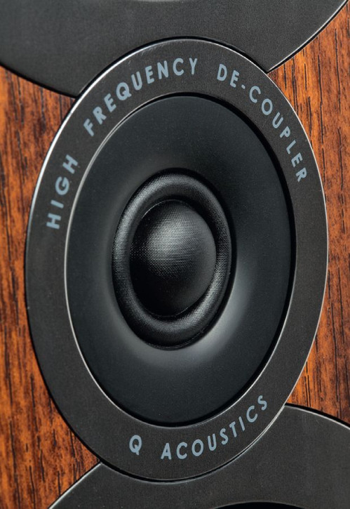

Dodatkowo głośnik wysokotonowy jest "odsprzęgnięty" od frontu obudowy, aby zatrzymać transmisję wibracji, a elastyczno-tłumiący element układu znajduje się głębiej – pomiędzy wyprofilowanym frontem głośnika, "na sztywno" przykręconym do frontu obudowy a bazą układu drgającego (membrany i cewki).
Również Q-Acoustic stosuje przetworniki wysokotonowe o profilu (membrany) kopułkowo-pierścieniowym, jednak w tym przypadku sama kopułka (i w ślad za tym cewka) ma średnicę tylko 22 mm, co powinno zapewnić bardzo dobre charakterystyki kierunkowe (kosztem mocy i efektywności, które jednak dla tej wielkości konstrukcji i tak będą wystarczające).
Również Q-Acoustic przyłączył się do producentów przekonanych do zalet przetworników (wysokotonowych) z membraną kopułkowo-pierścieniową (przez niektórych nazywaną "kopułkową z szerokim obrzeżem"), jednak w tym przypadku jest ona mniejsza niż zwykle - część kopułkowa, a więc i cewka, mają średnicę 22 mm. Ponadto "pracująca" część głośnika wysokotonowego jest odsprzęgnięta od obudowy za pomocą specjalnego izolatora (za frontem głośnika).

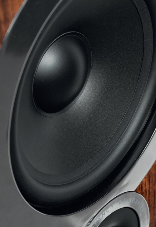

Głośniki nisko-średniotonowe mają membrany celulozowe, a po zdjęciu ozdobnych pierścieni wyglądają dość zwyczajnie – ich kosze są wytłoczone z blachy; układy magnetyczne są jednak dość duże i, jak wynika z ilustracji producenta, ich wnętrza skrywają duże miedziane pierścienie stosowane w lepszych przetwornikach.

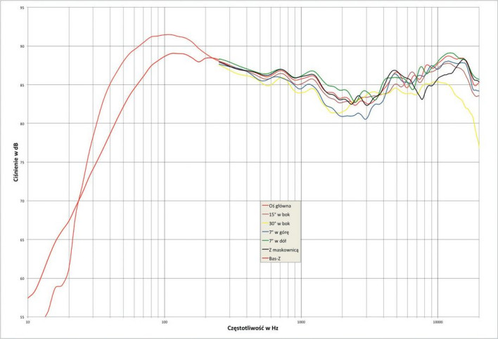

Wiedząc, jaki konstruktor zajmował się tym projektem, nie spodziewam się żadnych wybryków i "niekonwencjonalności". KHF nie jest autorem sensacji i nie dostarcza wielkich emocji, jest za to bardzo rzetelny i przewidywalny - przygotowuje brzmienia zrównoważone i pod każdym względem "wystarczające", a pod żadnym "nieekstremalne".
Bezwzględna liniowość nie jest jednak priorytetem niepodważalnym; pokazują to też pomiary Q 3050i. Zresztą w podobny sposób, jak poprzednich Q 3050, które najwyraźniej wyszły spod tej samej ręki. Można nawet zaryzykować podejrzenie, że niczego nie zmieniono w układzie zwrotnicy, zastosowano takie same przetworniki, podobnie zestrojono obudowę...
Dodano tylko antyrezonator HPE redukujący fale stojące, czego jednak w podstawowych pomiarach nie widać. Charakterystyki przetwarzania, mierzone na kilku osiach, jak i charakterystyki impedancji, są na tyle podobne, że niewielkie różnice między nimi można by tłumaczyć różnicami między egzemplarzami zastosowanych przetworników, jak i delikatnymi zmianami warunków pomiaru.
W gruncie rzeczy, od tego miejsca można by przepisać raport z laboratorium Q 3050, a na następnej stronie - relację odsłuchową, którą napisałem jednak już wcześniej, zapominając, że półtora roku temu testowałem Q 3050...
Z ciekawości sięgnąłem do jeszcze starszych testów - Q 2050 i Q 1050i - i chociaż tam różnice są już większe, to wciąż widać wyraźne pokrewieństwo charakterystyk, w zasadzie bez żadnej ewolucji - to ten sam schemat, z lekko wzmocnionym basem, delikatnym "siodłem" w zakresie 1,5-4 kHz i tylko bardzo delikatnie podniesioną górą.
Podobny profil stosuje wiele firm - to kompromis pomiędzy liniowością a "wykonturowaniem", z subtelnie cofniętym "górnym środkiem" i przewagą (w pomiarach) częstotliwości niskich nad wysokimi, co dobrze sprawdza się zwłaszcza przy cichym słuchaniu.
Zapominając na moment, z jaką charakterystyką mogę mieć do czynienia, w relacji z odsłuchu napisałem o brzmieniu neutralnym, bo takie robi ono wrażenie, mimo że nie jest idealnie liniowe. Dopiero mocniejsze wyeksponowanie skrajów pasma, zwłaszcza wysokich tonów (np. w Oberonach 5 i w Kari) powoduje "odchudzenie" średnich częstotliwości.
Układ jest symetryczny, ale najmniejsze osłabienie w zakresie 1,5-4 kHz widać pod kątem -7º - oś główną naszego pomiaru ustawiliśmy na standardowej wysokości 90 cm, a głośnik wysokotonowy znajduje się na wysokości 80 cm, więc właśnie pod kątem 7º znaleźliśmy się na osi głównej samej konstrukcji - na osi wysokotonowego, w jednakowej odległości od nisko-średniotowych; poza tą osią przesunięcia fazowe między nimi powodują osłabianie charakterystyki. Maskownica obniża poziom w zakresie 7-15 kHz.

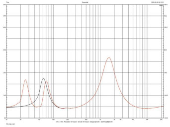

Q 3050i wyposażono w zatyczkę bas-refleksu; może się przydać, skoro przy bas- -refleksie pracującym, niskie częstotliwości są wyraźnie wyeksponowane, a jednocześnie dobrze rozciągniętej - spadek -6 dB odczytujemy przy 33 Hz, jeżeli obudowę zamkniemy, to pożegnamy się zarówno ze wzmocnieniem "średniego basu", jak i niską częstotliwością graniczną - punkt -6 dB przesunie się do 50 Hz; w zamian dostaniemy łagodny spadek i dobrą odpowiedź impulsową. Różnica między obydwoma opcjami jest bardzo duża.
Szkoda, że producent nie zaoferował jeszcze jednej, pośredniej, polegającej na przestrojeniu układu rezonansowego do niższej częstotliwości. Tutaj bas-refleks dostrojono do 42 Hz, w sposób bardzo klasyczny, gdyż obydwa bas-refleksowe wierzchołki mają podobną wysokość (co jednak nie jest uniwersalnym warunkiem poprawnego strojenia).
Po zamknięciu pojawia się jeden wierzchołek - przy 60 Hz - ale zmiana ta nie ma wpływu na impedancję znamionową, którą określamy na podstawie wartości pierwszego minimum powyżej tych rezonansów, a więc w tym przypadku przy ok. 150 Hz. Wynosi ono ok. 4 Ω, zresztą zgodnie z informacjami producenta, i na tej podstawie twierdzi on, że impedancja znamionowa to 6 Ω. Trochę to naciągane, ale tylko trochę. Wziąwszy pod uwagę "niewymagającą" impedancję, czułość jest wysoka - 88 dB.
