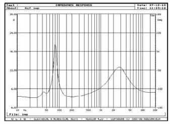

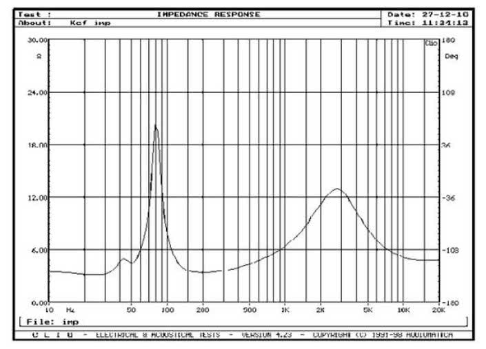

Specjalny układ KEF-a, złożony z głośnika nisko-średniotonowego w obudowie zamkniętej i niskotonowego z membranami biernymi, zaowocował charakterystyką niskich częstotliwości zupełnie inną niż u konkurentów, posługujących się typowym bas-refleksem. Charakterystyka nie eksponuje okolic 100 Hz, ale biegnie z dobrym poziomem aż do 40 Hz, mając spadek -6 dB (względem poziomu średniego) przy bardzo niskich 33 Hz. To rekord tego testu, chociaż nachylenie zbocza poniżej jest już bardzo strome, i częstotliwości poniżej 30 Hz nie będą w ogóle obecne, ale kolumnie tej wielkości, co Q500, nie można z tego powodu robić najmniejszego zarzutu.
Przy przechodzeniu z zakresu częstotliwości niskich do średnich poziom nieco się obniża, ale warto zwrócić uwagę, że na osi -7O jest trochę wyższy - prawdopodobnie dlatego, że lepsza jest tam korelacja fazowa między niskotonowym a nisko-średniotonowym (bo odległość od nich do mikrofonu staje się podobna), więc lepszą (wyższą w tym zakresie) charakterystykę na osi głównej mielibyśmy, gdyby niskotonowy znajdował się bezpośrednio pod nisko-średniotonowym, tak jak w większości układów dwuipółdrożnych. Dalej charakterystyka jest dobrze wyrównana, przejście przez drugą częstotliwość podziału płynne, a same wysokie tony, podane z nieco wyższym poziomem niż średnie, wyglądają lepiej niż kiedykolwiek z Uni-Q (bez ostrych szarpnięć w najwyższej oktawie).
Rozpraszanie jest fenomenalne, nawet pod kątem 30O charakterystyka dociąga do 20 kHz w świetnej formie - zresztą takie ustawienie można polecić, wówczas cały zakres średnio-wysokotonowy jest najlepiej zrównoważony (+/- 1,5 dB). Praktyczne ograniczenie Q500 wyraża się niską efektywnością - tylko 84 dB, i to przy wymagającej impedancji - minimum przy 200 Hz ma ok. 3 omy, co formalnie i bezwzględnie oznacza 4-omową impedancję znamionową. Zwyczajem większości swoich rywali (z tego testu i nie tylko) KEF podaje 8 omów, ale nie należy się tym przejmować...
