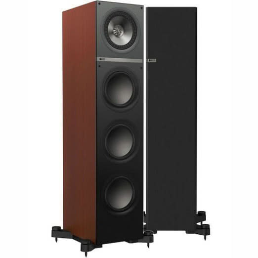

Co więcej, dopiero teraz, w teście KEF Q700, kolumnę rozkręciliśmy (i dokładniej "obfotografowaliśmy"), co znacząco pomogło zrozumieć, jak jest skonfigurowana - a jest inaczej, niż się wcześniej wydawało... Na pewno nie będziemy pisać o ogólnych cechach Uni-Q, bo robiliśmy to już ze sto razy.
Jak sama nazwa wskazuje, w serii Q wciąż najważniejszy jest koncentryczny układ przetworników Uni-Q, i również on został gruntownie zmieniony.
Teraz stożkowa membrana nisko-średniotonowa jest bardziej płaska, co wraz z intrygującym, "pomarszczonym", ale też spłaszczonym, zawieszeniem, jak też z "mandarynkowym" rozpraszaczem bezpośrednio wokół 25-mm kopułki tworzy znacznie lepsze warunki dla promieniowania wysokich częstotliwości.
Uni-Q
Wszystkie membrany są aluminiowe, również trzy "miski" poniżej Uni-Q, z których tylko jedna należy do głośnika niskotonowego - pozostałe dwie to membrany bierne. Analogiczny układ mają dwie pozostałe konstrukcje wolnostojące - testowane już mniejsze Q500 i największe Q900 - a różnią się one między sobą wielkościami przetworników i obudów (ale w ramach każdego modelu moduł Uni-Q i jednostki niskotonowe mają taką samą średnicę; w Q500 są to 15-tki, w KEF Q700 18-tki, a w Q900 - 20-tki).
W opisie Q500 stwierdziłem, że moduł Uni-Q, a więc jego przetwornik nisko-średniotonowy, pracuje w komorze zamkniętej, natomiast obydwie membrany bierne są "napędzane" przez głośnik niskotonowy.
Znane jest mi firmowe zdjęcie tak właśnie podzielonej obudowy, w obszernym firmowym opracowaniu (dostępnym na stronie internetowej KEF-a) padają nawet stwierdzenia, że Uni-Q jest układem z przetwornikiem średniotonowym (a nie niskośredniotonowym).
Jest więc małe zamieszanie... a sytuacja jest jeszcze inna i już czytelnie przedstawiona w wydanym niedawno katalogu: Uni-Q też pracuje w zakresie niskotonowym, i to nie w komorze zamkniętej (może więc wspomniane zdjęcie pokazuje jeden z prototypów?), lecz razem z jedną membraną bierną.
Obudowa KEF Q700 jest zatem podzielona na dwie komory, różniące się objętościami tylko odrobinę, za pomocą poziomej przegrody znajdującej się nieco powyżej połowy wysokości kolumny - pomiędzy głośnikiem niskotonowym (środkowa z trzech podobnych "misek") a znajdującą się nad nim membraną bierną, współpracującą z Uni-Q (najniżej położona "miska" to membrana bierna sekcji niskotonowej).
Mimo takiego skomplikowania, jest to formalnie układ dwuipółdrożny, a nie trójdrożny.
O ile moduł Uni-Q był zawsze czymś specjalnym, zaawansowanym i nadzwyczaj precyzyjnym, o tyle przetworniki niskotonowe KEF-a nie zawsze imponowały. Teraz są wyjątkowe, nie tylko z powodu nowych, błyszczących aluminiowych membran, ale przede wszystkim bardzo silnych układów magnetycznych, w których pracują cewki dwucalowej średnicy.
Układy drgające w KEF Q700 są więc bardzo sztywne i przygotowane do dużych amplitud, a cewki mają dużą wytrzymałość cieplną. Kosze są odlewane, co stawia kropkę nad "i" ich solidności.
Membrany bierne nie mają oczywiście cewek ani magnesów, są popychane ciśnieniem tworzonym w obudowie przez głośniki; dokładna zasada działania przypomina działanie klasycznej obudowy bas-refleks, przewagą membrany biernej nad zwykłym otworem jest łatwość uzyskania odpowiednio niskiej częstotliwości rezonansowej za pomocą dużej masy membrany, bez konieczności gromadzenia dużej masy powietrza w długim tunelu, a także mniejsza podatność na rezonanse pasożytnicze i wyeliminowanie efektu turbulencyjnych szumów powietrza w otworze.

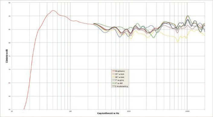

Pierwsza rzecz, jaka zwraca uwagę na charakterystyce przetwarzania Q500, to imponujący przebieg w zakresie niskotonowym. Rzadko zdarza się, aby charakterystyka "ciągnęła w górę" aż do 50 Hz (obserwując od strony średnich częstotliwości) i chociaż poniżej już szybko opada, to ostatecznie punkt -6 dB (względem średniego poziomu) można zaliczyć KEF-owi przy bardzo niskich 25 Hz. Ten średni poziom (czułości) to 87 dB, ciut niżej niż w danych producenta, ale w sumie przyzwoicie - i znacznie lepiej niż w Q500 (tam tylko 84 dB).
Zakres średnio-wysokotonowy jest dobrze uporządkowany, bez wyraźnych osłabień i podbić, ponadto stabilny dla wszystkich osi, oprócz największego (w pomiarach) kąta 30O, chociaż i w tym przypadku jest ciekawie - w najwyższej oktawie (10-20 kHz) spadek jest mniejszy niż wcześniej (5-10 kHz). Doskonałe rozpraszanie, pozwalające utrzymać dobrze zrównoważoną charakterystykę dla słuchacza siedzącego nie tylko w jednym miejscu, na przecięciu osi głównych - w tym KEF nie po raz pierwszy jest mistrzem. Maskownica też wprowadza bardzo niewielkie zmiany, które można zupełnie zignorować.

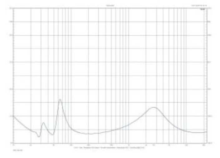

Charakterystyka impedancji ma 3,5-omowe minimum w okolicach 200 Hz - to nic groźnego, ale określa 4-omową impedancję znamionową (KEF podaje 8 omów). Ciekawie wygląda przebieg w zakresie tonów niskich, gdzie pojawiają się dwa minima i wzrost impedancji ku częstotliwościom subsonicznym - czyżby zastosowano filtrowanie górnoprzepustowe? Prawie na pewno tak, choć nie było go widać w Q500.
